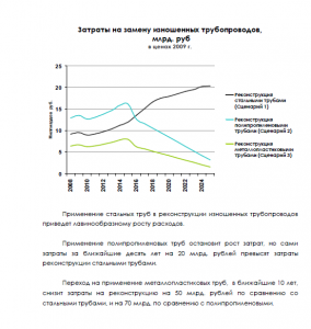

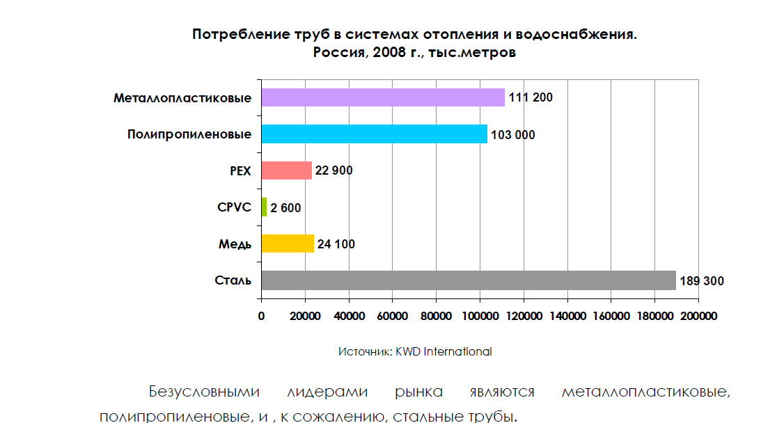

Anatol
сообщение 22.3.2011, 22:28
Сообщений: 1367
Регистрация: 4.4.2010
Из: СНГ!!!!!
Пользователь №: 50549
Цитата(falco777 @ 22.3.2011, 15:17) *
А можно узнать, что это за бяка? Интересно бы ее подробно почитать...
Подробно о "бяке" можно прочитать здесь: Прикрепленный файл  _______.rar ( 554,91 килобайт ) Кол-во скачиваний: 352
Ангажированная рекламная статейка производителя композитных труб на основе PERT...
