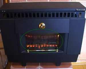

А Вам посоветую если хотите повесить и обогреваться "Газовый конвектор" :
Параметры для вы бора места установки конвектора:
1. Коаксиальная труба, входящая в комплект конвектора, должна устанавливаться через стену с внешней окружающей
средой (для забора воздуха для горения и отвода продуктов сгорания). Коаксиальная труба не может быть
установлена через стену, выходящая на балкон, лестничную площадку или другие помещения внутри здания.
2. Если конвектор необходимо установить на стену из горючих материалов (гипсокартон, дерево, пластик, и т.п.), то
перед установкой этот материал необходимо изолировать от конвектора. Стена должна быть выполнена из
негорючих термостойких материалов.
3. Расстояние между крышкой кожуха конвектора и краем занавески должна быть не меньше 12см.
4. Расстояние между крышкой кожуха конвектора и боковой стены должно быть не меньше 5 см.

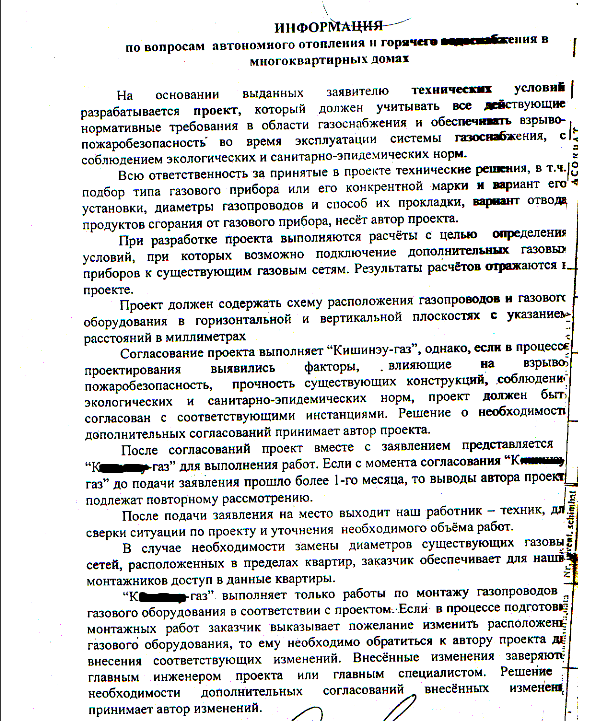

У меня 8-мь лет прошло после как я отказался от центрального отопления .
Подписал договор с "Горгазом", получил ТУ .
Стояки ЦО закольцевал , естественно стояки проходят по помещениям и за их якобы их тепло (отдача мизер) я плачу 5% от месячной стоимости за отопления.
Цитата *
что система отопления жилого дома является системой коллективного пользования и спроектирована именно на обогрев всего объекта (в данном случае жилого дома), кроме того у Вас много общих стен и потолков с соседями, отдельная квартира в жилом доме это не термос, а так же присутствуют помещения общего пользования (лестничные клетки и т.п.),
На счет стен с соседями ,спорный вопрос .
1.Да есть стены с соседями ,но есть и чисто наружные стены ,есть угловые квартиры (есть последние этажи) у них вообще мизер граничит с соседскими стенами!
2.Отопительный сезон всегда начинается позже на насколько недель ,и мне никто не доплачивает за то что теперь я отапливаю соседские стены.
3.Если просчитать теплопотири моих Н.С ,соседских ,с внутренн.темпера +20, что я и сделал то выходит очень приличные теплопотери мох помещений!
Да лестничную клетку, не кто не отапливает давно вообще (экономия)
Вывод :я доволен автономным отоплением ,не зависишь не от каких служб!

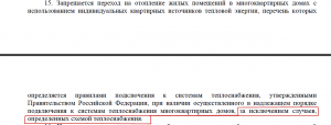

Федеральный закон от 27 июля 2010 года № 190-ФЗ О теплоснабжении:
Статья 14. п. 15. Запрещается переход на отопление жилых помещений в многоквартирных домах с использованием индивидуальных квартирных источников тепловой энергии...
Четко прописано: ЗАПРЕЩАЕТСЯ!!!
Если ТСО предоставляет не качественные услуги - требуйте в УК и ТСО предоставления качественных услуг, а если Вы хотите вместо нормативных +18/+20°С иметь в квартире +28°С - устанавливайте дополнительные источники тепловой энергии, не связанные с центральным отоплением.

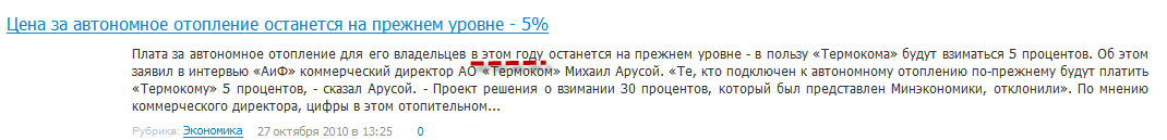

Правда у нас отклонили в конце прошлого года предложение слишком умного министра экономики, предложившего взимать за проходящие стояки не 5%,а целых 30-50% за 2 м д-15 трубы .
Аргумент у Минэкономики следующий: повышение тарифа позволит избежать закрытия ТЭЦ-1, ТЭЦ-2, ТЭЦ-Nord и АО "Термоком", предотвратит увеличения долга владельцев квартир с централизованным отоплением и массовое отключение от него.
Вывод: мне кажется у человека должен быть выбор "автономка" или "центральное"! smile.gif

1.Спасибо за информацию, уважаемый инж323' ,читал ,ознакомлен , считаю их выводы однозначно ВЫМОГАТЕЛЬСТВОМ (и не я один) !
2."что площадь общего пользования в домах 22,6%" ,если Вы подразумеваете -подъезды,лестничные площадки ,то на них отопительные приборы ВЫРЕЗАЛИ еще в те, не хорошии, 90-и годы.
3. Лет пять прошло ,как вообще запретили в многоэтажках ,советского типа , автономку (толи по соображениям лимита 8% на дом ,толи еще по каким, не знаю ), тем более откуда такая фраза ( Более того, массовые отключения бытовых потребителей от SACET непосредственно сказываются на деятельности теплоэлектроцентрали ) может какие то единицы устанавливают, каким то образом , не знаю .
По крайней мере у меня этот островок бизнеса давно прекратился (установка автономки в многоэтажках)
4. Осталось автономка и была только в новостройках многоэтажках. Опять же как оклемались от 90=х я не разу не видел что-бы новострой подключался к теплоцентралям (не выгодно с их бешеными ценами ) .Да что новострой ,и магазины, торговые огромные центры,СТО, все отказываются от теплоцентрали , хотят платить за использованное тепло , а не понятно за что и в чей карман .
Спасибо Вам за то что Вы не сказали что это "ДОМЫСЛЫ".
