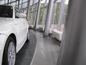

Это раньше они(КсК) были с открытым оребрением, сейчас в корпусе, поэтому думаю подойдет для рабочей столовой. Вот фото.

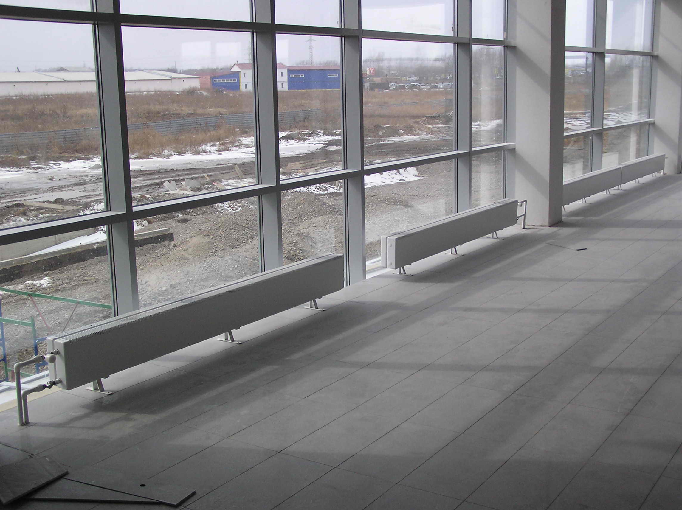

Из опыта работы с витражами (остеклением до пола):
1. Если именно радиаторы, то либо действительно алюминий (250 меж осевое), либо биметалл, но есть проблема с эстетикой, стальные штампованные (Керми, Пурмо) применяются только для закрытых систем (я пропустил как у вас)
2. Мы в основном ставим медно-алюминиевые конвекторы (радиаторы маломощны), выглядит вот так (фото прилагаю) и как правило
Да в данном случае подключение боковое, но есть и нижнее (донное), это уже кто как называет
