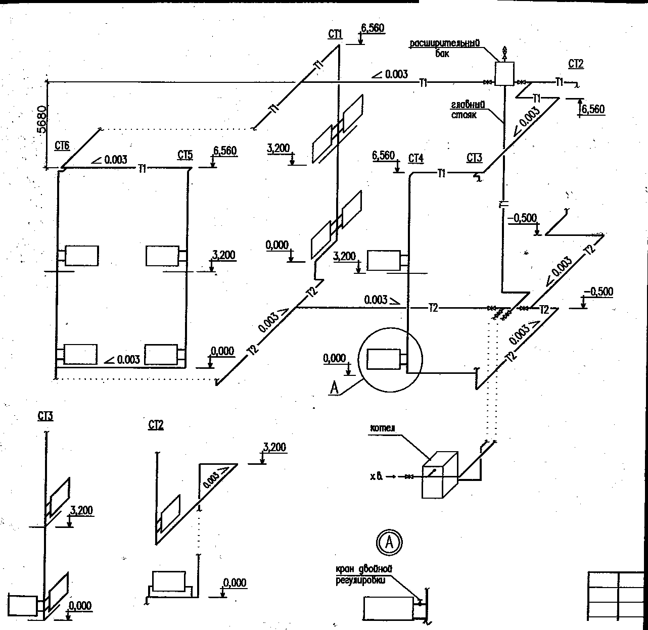

Уважаемые специалисты!
Из-за затянувшихся сроков строительства (и соотвественно изменения СНиПов) сложилась следующая печальная ситуация helpsmilie.gif
Установить газовый отопительный котел в подвал не представляется возможным из-за его высоты или глубины :wacko: . Проектировался по старым СНиП высотой перекрытий 2 метра, в настоящее время минимум 2.5 метра. Копать ниже подошвы фундамента неразумно (мягко говоря).
Итак, сложность заключается в том, что для указанной системы необходимо установить котел на 1 этаже здания, а обратку от стояков пустить через подвал. То есть перепад высоты от самой нижней точки системы отпления до котла будет составлять 0.5-1 метр. Высота дома 5 метров от перекрытия 1 этажа.
Система, как указано в теме, однотрубная с естественной циркуляцией, с расширительным баком на чердаке. Здание 2-ух этажное с мансардой. (мансарда не отпаливается)
Вопрос заключается в том, будет ли такая система работать (подозреваю что будет biggrin.gif ) и как измениться эффективность отопления здания? Возможно стоит выбрать более мощный котел?
P.S. Будет достаточно простого качественного ответа, хотя пониманию, что полный ответ должен быть количественный biggrin.gif
P.P.S. обязательно бы обратился к специалистам для расчетов, если бы ли бы деньги. bang.gif

Все правильно, такая система, чисто качественно, должна работать. Гравитационный напор в такой системе будет достаточно велик, т.к. у Вас однотрубка и 2 этажа (если я правильно понял, что есть 2 этажа отапливаемых и еще мансарда неотапливаемая). Значит разность плотностей умножаете на расстояние от центра котла до оси между радиаторами 1 и 2-го этажей. Мощность котла роли не играет. Нижнее расположение обратки - классика для таких систем.
Все зависит уже от самого гидравлического расчета (т.е. правильного подбора диаметров труб и арматуры).
P.S. Если здание одноэтажное, т.е. отопительные приборы только на 1 этаже, то такая система работать, скорей всего, не будет.

Гидравлический расчет не делался. Проект отплнения был нарисован по имеюшейся разводке (требование заказчика на то время). Дом приобретается с готовой системой отопления. Разводка стояков выполнена 40 или 50 трубой blink.gif (на глаз), стояк от котла 60 или 70 труба. Проект прилагаю, покритикуйте rolleyes.gif

Работать будет. От мощности не зависит.
Стоятк 5 прогреваться будет чуть хуже.
Надеюсь на каждом радиаторе стоят термостатические клапана, регулирующие теплоту в зависимости от температуры помещения - чесслово цена вопроса около 5000 рублей, а комфорта больше (только обратите внимание - клапана должны быть специализированными для однотрубки)...
хотя я и не понимаю, почему вы не хотите поставить маленький насосик за.. э-э... до 2500 рублей (потребление энергии - не более 50-60Вт).
