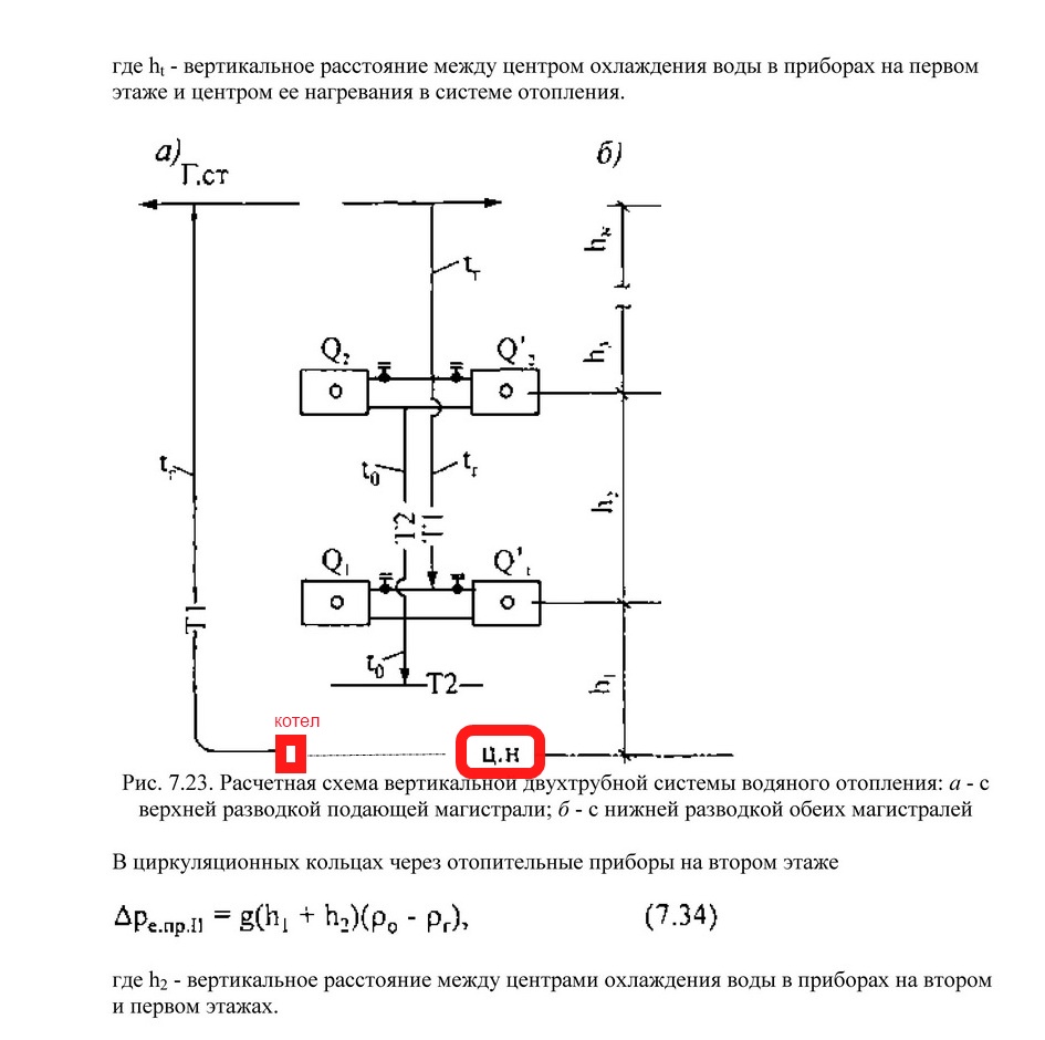

Цитата(инж323 @ 16.4.2011, 20:44) *
Lyko
Посмотрите еще раз на чертеж. Только внимательно. Попробуйте проследить один стояк прям от верхней магистрали и четко до нижней и не спутаться в ветвях этих магистралей. Как посмотрите, так и .. собственно сами скажете что чертеж просто вообще не корректен. И уже не до высоты расположения котла будет.
на чертеже иили вертикальные стояки должны идти по диагонали через дом, от фасада к фасаду, либо магистрали рисовал второкласник, не освоивший объемного рисунка( и это для второклассника серьезный прорыв в пространственное восприятие и не до смеха тут) коробка.
А ежели все приборы первого этажа будут ниже котла, то тут собственно сильно считать нужно, ибо располагаемого совсем мала мала останется.Но может работать.
Уже ..много чертежей. По "сталинской" 2-трубке - любыми расчетами радиаторы ниже котла этажом греть не будут. Вообще - никак. (Схема, видимо, точно - из ГУЛага). Две первые схемы автора - рабочие. Корявые, но принцип соблюден. Будут работать с соотв. раскладкой диаметров. Третья (однотрубка) - прекрасно себя показала (с нюансами).
Сообщение отредактировал Lyko - 16.4.2011, 21:37

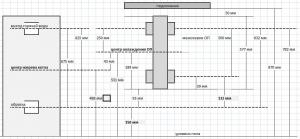

вот добавлю рисунок с повысотными отметками между котлом и батареей (самая последняя) на 1 этаже, там самый высокий подъем обратки. Вот только центр нагрева я тут отсчитываю чисто из геометрии выходов... а в литературе говорится "от колосников..."---- в общем центры ОП на 1 этаже НЕ НА УРОВНЕ центра нагрева котла, а чуть выше... но уж точно не ниже...
В вашей 2-трубке вам незачем беспокоиться о центре батареи. Котел и ОП находятся но одном этаже. И именно в таком варианте повышение ц. охл. кольца циркуляции радиатора достигается за счет высоты подающей трубы. Обычный и почти единственный (+ заглубление котла) способ улучшить циркуляцию в 1-этажном доме старой постройки. У вас же высота верхней подающей линии значительно больше, чем в 1-этажном доме. Остается не загубить такое давление узким диаметром (сопротивлением) и слабой теплоотдачей разводки/стояков, создающей перепад температур. Так что, куда ни кинь, ПП - только для насоса, если речь о достаточной эффективности гравит. СО.
..В литературе говорится еще о "центре топки". Имеется в виду ..средняя по температуре точка между Т*входа и выхода котла.
("скачкообразного" изменения температуры в котле). И где ее обозначить - видимо, имеются расхождения.

Сообщение #38
Сообщений: 33569
Цитата(Lyko @ 17.4.2011, 1:48) *
Вынуждет уточнить. Все сентенции относительно низкого расположения приборов (п.31) относятся к "сталинке" - 2-трубке из сообщ. N20 (!). Где нижние приборы расположены .".этажом ниже" (3м.?) котла. Даже в популярных рассуждениях в инете существует "норма" по расположению приборов - 3м. выше котла. Реально необходимые перепады - значительно ниже.
Может все таки посмотрите именно этот рисунок и уточнитесь- как вы определили, что там что то выши или ниже? И более о том и не говорить что б.
А вместо чтения популярных прений в инете откроете учебник какого нибудь автора(тут на форуме в библиотеке их полно) и прочтете, что ваше утверждение несколько преувеличено.
Посмотрел внимательно, да, перепутаны места врезки обратных стояков в магистраль. ..Что не помешало опознать вертик. 2-трубку. Опять же с радиаторами в подвале..)) По вашему совету "открыл учебник какого-нибудь автора" (им оказался ув. тов. Сканави А.Н.). И что же вижу? ..Один в один - мое сообщение N23 в этой теме..)). (розовым) Да еще и с правильным рисунком "сталинки" и, слава богу, без радиаторов в подвале... И с формулами для подсчета давления в каждом кольце!
Не знаю, что и думать...

сообщение 17.4.2011, 22:18
Сообщение #45
Сообщений: 33569
Цитата(Lyko @ 15.4.2011, 22:13) *
По схеме, визуально, ц. охл. нижних приборов, даже учитывая охлаждение стояков, будет ниже ц. нагрева котла. А след- но, невозможна циркуляция через них...
Найдите это у Сканави и таки читайте внимательно. Уже несколько удивляет ваше чуть ли не преднамеренное нежелание читать что написано, а проглатывая значимые вещи спорить ни о чем.
Как и с третьей попытки наконец то рассмотреть и увидеть в схеме явные графические ошибки.Но считать , что и котел там правильно" по отметке" нарисован и "делая" эту схему "нерабочей".

Не нашел у тов. Сканави варианта с центром охлаждения цирк. кольца ниже ц.нагрева (котла). Не могли бы указать такой вариант работы отопления, возможно у других авторов? И развеять мои заблуждения?
сообщение 17.4.2011, 23:01
Сообщение #47
Сообщений: 33569

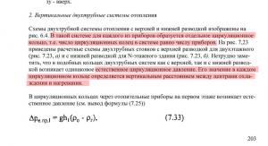

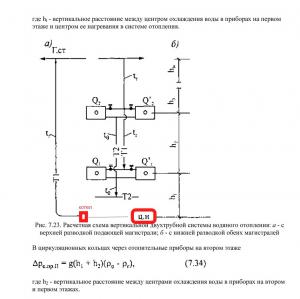

Сканави А.Н.
"Конструирование и расчет систем водяного и воздушного отопления" СИ. 1983 г. глава V1.4, рис V1.28 сам текст поясняющий рисунок на стр. 148.
Есть и в других,но вы похоже не знаете , что искать надо.

Цитата(инж323 @ 17.4.2011, 23:01) *
Сканави А.Н.

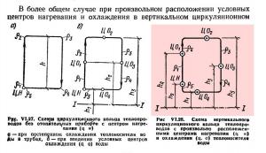

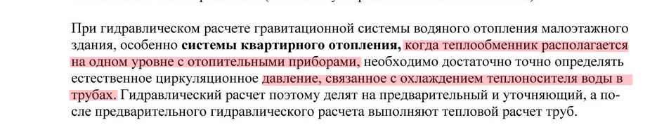

Что искать - достаточно точно сформулировал постом выше. У тов. Сканави в 2002 году уже было только это:
(Что также совпадает с п.N34 моего сообщения:
Сообщение отредактировал Lyko - 17.4.2011, 23:28

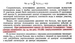

Правильно! И не найдете. Но Вас в этом и не убеждали. Говорили не про центр охлаждения контура, а про прибор отопления ... привели формулу...
Если прибор отопления и часть обратки находится ниже центра нагрева.... его напор вычитается из напора кольца (учитывается со знаком "-"). Иногда такие обратки изолируют.... Если из 100 отнять 20 = 80 (напор все одно положительный).
Сканави А.Н.
Прошел по указанному адресу. Вариант - ц.охлаждения кольца ниже центра нагрева - есть. В приведенной цитате из данного труда указывается, что давление будет меньше, чем в остальных случаях. Все. ..Дополню уважаемого классика - в нашем варианте схемы ("сталинки") это "меньше" выразится в теоретическом движении воды в кольце с достижением макс. охлаждения (уд. веса). Ибо только за счет этого может быть (?) преодолено ..отрицательное значение "высоты центра охлаждения над центром нагрева". На практике это будет выглядеть, как абсолютно холодная батарея с чисто теоретической циркуляцией, а потому назвать это даже нормальной "работой" - преувеличение.))
Сообщение отредактировал Lyko - 18.4.2011, 0:40

В 6-й главе на рис 28 и о центре охлаждения ниже центра котла говорится,но оппоненту не нужно этого слышать. Ну не хочется и все.
Lyko
сообщение 18.4.2011, 0:38
Сообщение #53
Сообщений: 355
Регистрация: 2.1.2010
Из: Ростов-на-Дону
Пользователь №: 43583
Добейте же меня цитатой о применимости и степени эффективности работы ...циркуляционного кольца с центром охлаждения ниже котла... Хочу слышать, видеть, что в результате чтения классиков все их доводы о пользе ...высоты расположения ц. охлаждения над ц. нагрева - мистика и бред. И что радиатор (кольцо) с ц. охл. на этаж ниже котла работают!!!
Сообщение отредактировал Lyko - 18.4.2011, 0:51
сообщение 18.4.2011, 0:57
Сообщение #54
Сообщений: 33569
Кроме вас о пользе этой никто и не говорил. И.. и собственно можно полностью процитировать пост 45.
Только не охота.
