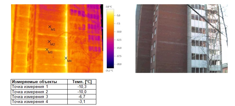

День добрый, пролистал ветки форума по определению теплопотерь, понятию энергосбережения и прочего. Вот такой вопрос имею: тепловизионная наружная съемка что дает и какие выводы можно по ней сделать? Лишь определение температурных полей? Вот есть следующий кадр (приложен файлом), заметны перекрытия этажей, но считать ли это дефектом с учетом наружной температуры -9 оС или это нормативное отклонение? Меня интересует мнение экспертов по поводу выводов

Если точки 1 и 2 принять как реперные ( без дефекта), то точка 3 не является дефектом (обусловлено технологией строительства), а в точке 4- дефект

есть ли нормы по перепаду (максимальному отклонению) температуры от реперного участка? допустимо или недопустимо отклонение в 7 градусов, как видно на термограмме?

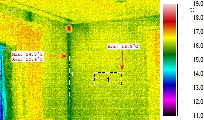

я вот еще какую закономерность тоже обнаружил, как бы объяснить-то доступно словами...
Когда я просматриваю наружный угол, но "впуклый", то он теплее, чем "выпуклый"
Пример моей термограммы и та, что на рисунке по шву панельного дома...
Тут логически если подумать, то в таких "впуклых" углах идет сумма векторов тепловых потоков от одной и второй конструкции. А на выпуклых наоборот рессеяние потоков... Прав или нет я не знаю, просто это наблюдение и склоняться ли к дефектам тогда?

Вы правы. Это геометрический тепловой мост. На этапе проектирования его не учли. Насколько дефект значителен, сказать трудно. В таких случаях обследование лучше проводить внутри помещения, т.к. измерения снаружи подвержены ошибкам из-за влияния внешних факторов.
Какие количественные критерии оценки тепловых мостов у российских термографистов, я не знаю.
Я использую финскую методику. Согласно ей вычисляется температурный фактор и классифицируется степень дефектности (5 степеней). Этот же параметр прописан в строительных нормативах. Поэтому факт дефекта доказывается без особой сложности.
Окончательный приговор должен выносить сертифицированный строительный специалист на основе Ваших термограмм, анализа проектной документации и обследования конструкции.

В любой идеально сделанной стене внутренний угол при наружной тепловизионной съемке будет выделятся повышенными температурами - и это не дефект, а классика строительной теплофизики. А наружный угол - пониженными.
Абсолютно верно. Вопрос только в том, какую разницу температур считать дефектом. Думаю, что о таких мостах только мечтать можно. (-6С снаружи).

По первой термограмме и видимому изображению видно что стекло в раме одно.И без тепловизора очевидно что теплопередача через стеклопакет и просто стекло значительно отличаются.
По второй термограмме не объективные выводы,без внутренней диагностики.Я вообще вижу что там труба отопления проходит.И что значит заделать шов? Теплопроводность шва и стен с утеплителем тоже отличаются,от того все швы и теплее видятся.
И что за тепловизор применялся?Хочу знать мимо которого проходить.))))Матрица на сколько?))
А с чего вдруг в 4 точке дефект?Может там стояк проходит?Теплопроводность стены и железобетонного каркаса разные,но это не является дефектом.

Дефектов не вижу.Вижу разную теплопроводность материалов,а именно железобетона и стены.В углу стояк отопления проходит.О дефекте можно говорить если разница температур на однородном участке стены составляет более 4 градусов.Дефекты бывают разные,в том числе и в стадии развития,поэтому делать однозначные выводы сложно.
Сообщение отредактировал анивский - 14.4.2011, 16:24
Откуда цифра 4 градуса? Можно источник?
