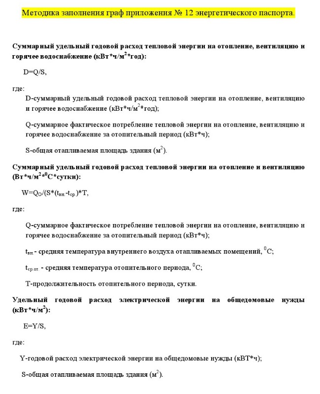

Цитата(slimshady @ 8.2.2012, 8:55) *
По МГСН в паспорте указано потребление тепла в отопительный период зданием - Qот=349221 кВт*ч. Делим на число часов работы системы отопления n=5112 ч (213 суток). Мощность в итоге - 68 кВт.
Не так. Годовое потребление определяется
Qгод = Q *(tв - tср)/(tв - tр) * Z
отсюда определяем Q (мощность)
tв - расчетная температура воздуха в помещении
tср - средняя температура наружного воздуха за отопительный период
tр - расчетная температура наружного воздуха для расчета системы отопления
z - число часов работы
Сообщение отредактировал Dede - 8.2.2012, 8:05
Поправлю немного:
Qгод = Q*Z*(tв - tср)/(tв - tр), Гкал
slimshady
сообщение 8.2.2012, 8:55
Сообщение #183
Сообщений: 16
Регистрация: 15.11.2008
Пользователь №: 25373
Спасибо! Получилось 139 кВт. Теперь, конечно, СНиП получается гораздо строже, чем МГСН smile.gif

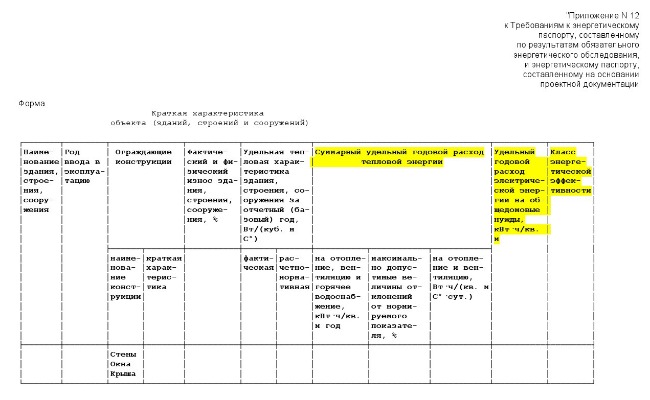

kvm_auditor
сообщение 27.3.2012, 7:10
Сообщение #195
Группа: Модераторы
Сообщений: 1227
Регистрация: 3.6.2011
Из: г. Красноуральск
Пользователь №: 110554
Чет я тоже в ступор впал по заполнению по 577 Приказу этого Приложения. Мож кто уже сделал. Поделитесь опытом.
P.S. В СРО тоже в замешательстве и отправили запрос в МинЭнерго. Ждемс ответа.
Dede
сообщение 27.3.2012, 16:22
Сообщение #196
Сообщений: 1186
Регистрация: 11.4.2011
Пользователь №: 103012
Этот приказ еще не опубликован и не вступил в силу, зачем вы им пользуетесь. А опубликуют его скорее всего только после регистрации и опубликования этого приказа Минрегиона
kvm_auditor
сообщение 28.3.2012, 4:56
Сообщение #197
Группа: Модераторы
Сообщений: 1227

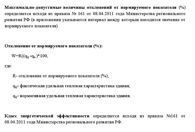

Я им не пользуюсь. Просто энергопаспорта заставляют под новую форму делать, а как что считать никто не знает. Пока отправил на проверку по старой форме.

Пользователь №: 52225
Стали появляться варианты:
Прикрепленный файл  Prikaz___161..rtf ( 94,85 килобайт ) Кол-во скачиваний: 938

Цитата(Dede @ 30.3.2012, 11:40) *
А максимально-допустимые величины отклонений, самое интересное они опустили ))
bonapart
сообщение 30.3.2012, 10:22
Сообщение #201
Сообщений: 102
Регистрация: 14.4.2010
Из: Российская Федерация
Максимальные величины отклонений
Dede
сообщение 30.3.2012, 11:14
Сообщение #202
Сообщений: 1186
В приказе 161 указаны отклонения удельного расхода тепловой энергии на отопление, вентиляцию и горячее водоснабжение здания от нормируемого уровня, %. Нормируемый уровень не определен до настоящего момента, проект приказа висит на сайте Минрегиона.
В указанной выше формуле используется отклонение удельной тепловой характеристики здания, это совсем другой показатель.
И формулы этой я вообще не понял, если честно. Берем процент отклонения, умножает на абсолютную разность и еще раз на сто? Что получим, непонятно
Сообщение отредактировал Dede - 30.3.2012, 11:19
kvm_auditor
сообщение 30.3.2012, 12:35
Сообщение #203
Группа: Модераторы
Сообщений: 1227
Темный лес. Напутали что то (как всегда), R это скорее всего и есть какой то нормированный показатель, с размерностью как и у q (Вт/куб.м * град. цельсия). Даже в проекте приказа который Вы упоминали выше, этой величины, я лично не нашел. Поправьте меня если я не прав.
Palladin90
сообщение 13.4.2012, 5:06
Сообщение #204
Сообщений: 69
Регистрация: 14.3.2012
Пользователь №: 143683
Здравствуйте!
ПРИКАЗ от 8 декабря 2011 г. N 577
"О ВНЕСЕНИИ ИЗМЕНЕНИЙ В ТРЕБОВАНИЯ К ЭНЕРГЕТИЧЕСКОМУ ПАСПОРТУ, СОСТАВЛЕННОМУ ПО РЕЗУЛЬТАТАМ ОБЯЗАТЕЛЬНОГО ЭНЕРГЕТИЧЕСКОГО ОБСЛЕДОВАНИЯ..." обязывает рассчитывать определяются максимально допустимые величины от требуемого показателя.
Как их определять?
СРО прислала рекомендацию с такой формулой:
W=R(qф-qн)*100
R-отклонение от нормируемого показателя.
Не совсем понимаю, что такое R. Поясните, пожалуйста.

Palladin90
сообщение 13.4.2012, 8:26
Сообщение #206
Сообщений: 69
Разобрался!
В формуле ошибка была.
R=(qф-qн)qн*100
Не радует меня наше СРО!
