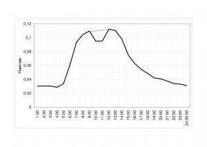

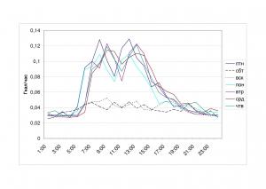

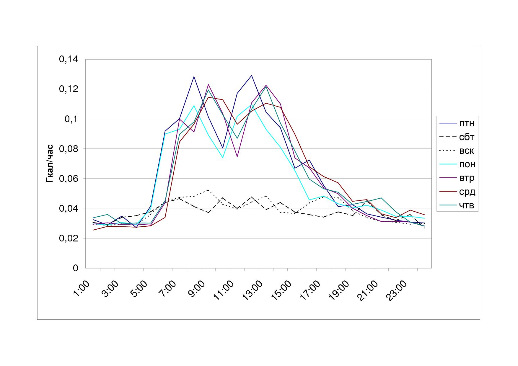

сообщение 10.11.2012, 3:29
Сообщение #341
Сообщений: 1527
Регистрация: 5.1.2010
Из: Белгород
Пользователь №: 43680
Цитата(Const82 @ 22.10.2012, 15:58) *
Если не сложно перешлите мне такие данные.
Вот наконец-то дошли руки. Там большой рулон, почасовой распечатки, я не разматывал, взял первую неделю. В здании ИТП, снижающий отопительную нагрузку в ночное время и выходные дни, поэтому на разницу день/ночь смотреть не надо, только на разницу в течении дневного времени и в выходные дни. Температура за бортом в то время днем была чуть ниже 0°С, ночью градусов 5-10 мороза. Здание старинной постройки, тепловая инерция большая. В принципе видно, что часовые замеры адекватную картину дать не могут.
Сообщение отредактировал tpa2009 - 10.11.2012, 3:33
Const82
сообщение 10.11.2012, 9:12
Сообщение #342
Сообщений: 4383
Регистрация: 14.11.2006
Пользователь №: 4724
А интересный казус получается - по определению отопительная характеристика это тепловая нагрузка отнесенная к постоянной величине. В данном здании тепловая нагрузка переменная, те в выходной день 0,04 в будни 0,08. А паспорт просит указать годовую...
И по духу правильнее будет если здание с работающей автоматикой будет иметь меньшую удельную характеристику, нежели аналогичное, но лишенное автоматики.
А чем объяснить провал в обеденный перерыв? Первый зуб - подача тепла для достижения температуры согласно рабочего времени, а вот второй?

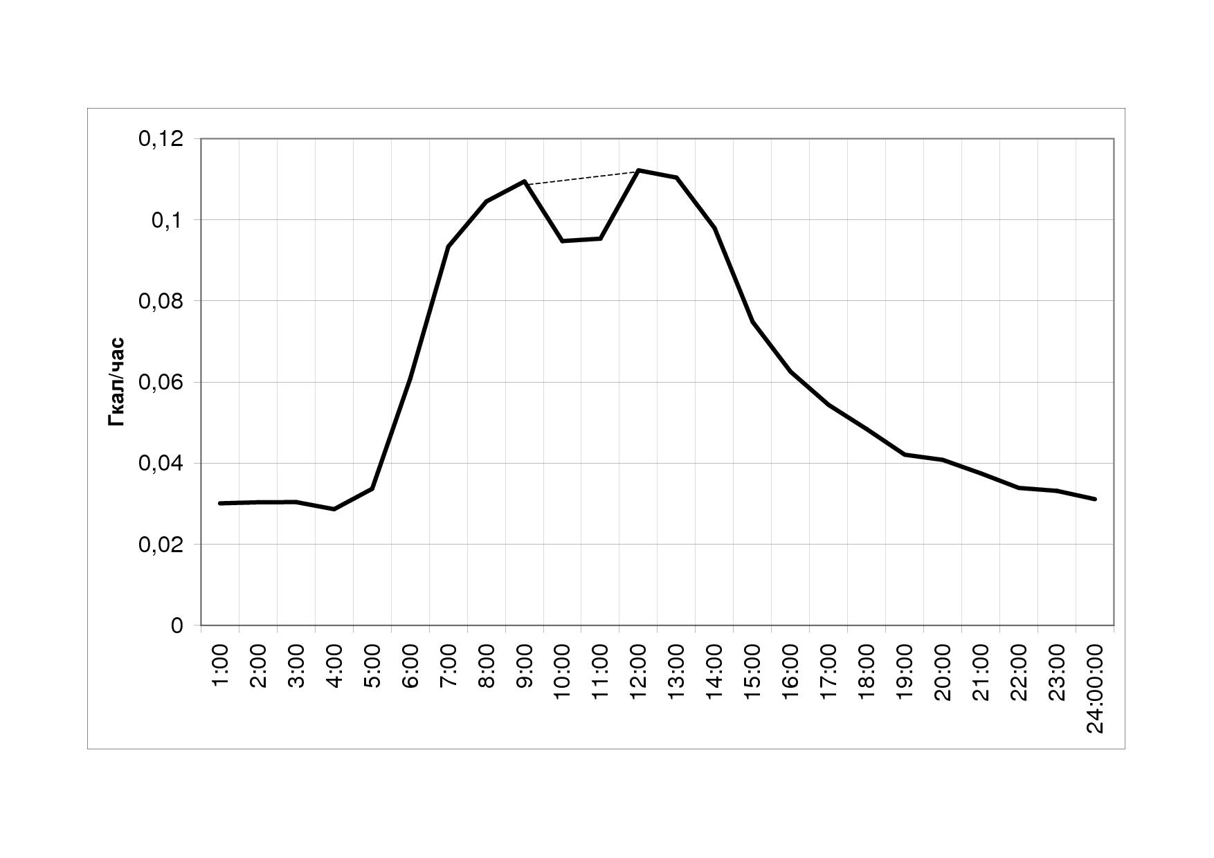

tpa2009
сообщение 11.11.2012, 1:22
Сообщение #343
Сообщений: 1527
Из: Белгород
Не, УТХ отнесена к разности температур. Поэтому от температуры внутри здания она не зависит.
Там не перерыв, а до него. Вот, усреднил за рабочие дни. Было бы в перерыв, можно было бы как-то объяснить. Пунктир - как по логике должна идти. Сейчас пришла в голову мысль, может быть внешний фактор - тепловые сети температуру снижают? Надо глянуть на распечатке.
Сообщение отредактировал tpa2009 - 11.11.2012, 1:25
Dede
сообщение 11.11.2012, 8:07
Сообщение #344
Сообщений: 1186
Регистрация: 11.4.2011
Пользователь №: 103012
а температура в помещении какая была в ночное время, не земеряли?
zabexpert
сообщение 12.11.2012, 0:49
Сообщение #345
Сообщений: 518
Регистрация: 29.4.2010
Из: Россия
Пользователь №: 54687
Мое мнение, что в здании перетоп и народ, занимающийся до обеда по-прибытии открывает форточки. Ближе к обеду все остывает и нагрузка опять ползет вверх. И скорее еще, что все это накладывается на саму работу ЭСО.
timmy
сообщение 12.11.2012, 2:08
Сообщение #346
инженер... оболтус :P
Сообщений: 9774
Регистрация: 11.12.2008
Из: Алабино
Пользователь №: 26597
Дак там еще пики есть, в выходные их четче видно. Просто дом прогревается до предела, а потом остывает до предела. Но в будни не всегда дополнительные пики появляться успевают, а в выходные в помещениях прохладнее и пики появляются чаще. И я так думаю, что там посложнее алгоритм чем "день/ночь (будни) - ночь (выходные)". Наверное еще есть "утро (будни)" и "вечер (будни)". И неплохо было бы глянуть тогда рабочие субботы и нерабочие будни, мож там режим не сохраняется.
