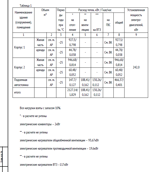

MOPnex2011
сообщение 10.3.2020, 19:49
Сообщение #387
Сообщений: 11
Регистрация: 28.4.2016
Пользователь №: 296166
подскажите пожалуйста кто знает, зачем при расчете теплопотерь делать запас 10% (от 5 до 15 бывает) на тепловые нагрузки? для получения ТУ у МОЭК? а какими нормативными документами это обуславливается?
