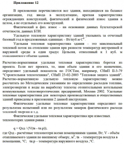

Сообщение отредактировал kvm_home - 6.7.2011, 8:54
Гость_NBK_*
сообщение 6.7.2011, 13:45
Сообщение #78
Это текст из "Временной инструкции...". Размещен на сайте РЭА.
