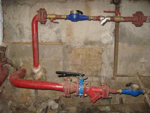

Вот по такому узлу ГВС к нам применяют 307постановление. Прошу специалистов дать техническую оценку, и если имеются грубые нарушения, то укажите на какие документы имею право, как собственник жил.помещения,затребовать от Упр. Орг.
Снимок чуть не полный. На подаче (нижняя труба) с права стоит запорная арматура.
Система подачи ресурсов 5-ти трубная и в том что, это узел горячей воды-у вас сомнений быть не должно.

А что именно Вас беспокоит? Нарушений не вижу, схема имеет право на существование, разве что теплоизоляции не хватает. На ГВС можно устанавливать как водомеры, так и теплосчетчики. Далее можно только модернизировать, но это уже деньги (датчики температуры и давления, контроллер и т.п., заменить дисковую задвижку на шаровую и т.д.). КИП (манометры и термометры), как я понимаю, стоит дальше. Вопрос к исправности приборов. Крутятся-вертятся? Дата поверки не истекла (на ГВС, как правило, каждые 4 года, на ХВС - 5-6 лет)?

Меня смущает в данном узле отсутствие электронных приборов для снятия температуры.Я уже не говорю про манометры. Т.е кубометры посчитали, а температуру входящую-выходящую по вашим словам, это как бы дополнение. Но если температура ниже положенного то мы уже в праве требовать перерасчёта. ( мнение дилетанта).
Вот я и пытаюсь найти зацепку.
Дополнение - это датчики температуры, а КИП (термометры спиртовые и манометры) должны стоять в любом случае. Если их нет или они неисправны - это нарушение. А отсутствие датчиков, если они не были предусмотрены проектом, - нет. В Вашем случае видно, что задачей при установке приборов учета ГВС, являлась необходимость учета потребления объемов воды, и только. Не тепловой энергии, не дистанционного контроля, не архивации данных, а только - учет объема в кубах. Для этих целей достаточно и водомеров на подаче и циркуляции ГВС. Для предъявления претензий температуру можно зафиксировать и термометром. Порядок фиксации нарушения, составления акта и т.п. описан в "Правилах предоставления коммунальных услуг гражданам" (утв. постановлением Правительства РФ от 23.05.2006г. № 307, раздел VIII, если не ошибаюсь). Только надо учесть несколько моментов:
1. Температура горячей воды регламентируется в точке излива (у крана).
2. Для закрытой системы - от 50 до 75 град.С, для открытых - от 60 до 75 град.С.
п.2 регламентируется многими документами по эксплуатации ЖФ и инженерных систем, например, "Правилами технической эксплуатации тепловых энергоустановок", "Правилами и нормами технической эксплуатации жилищного фонда", "Правилами предоставления коммунальных услуг гражданам" (прил.1) и т.д.
НО п.3.!!! Весной 2010г. начал действовать новый СанПиН 2.1.4.2496-09, в п.2.4 которого Онищенко указал необходимость поддержания 60 град.С у точки излива независимо от типа системы и не более 75 град.С. Сие требование Онищенко обосновал необходимостью уничтожения некой бактерии (легионеллы) которая якобы существует в воде при температуре от 20 до 55 град.С. Меньше-больше - зараза дохнет (такая вот нежная, в холодной воде не живет, в горячей при Т=60 и больше - тоже). В результате в федеральных документах есть некоторое разночтение по минимально допустимым температурам горячей воды у потребителя (жителя), поэтому обычно Роспотребнадзор говорит: 50 на изливе - мало, а УК и ТС - норма.
Сообщение отредактировал burokrat - 3.5.2011, 20:01

Учет - учетом, но такой хамский монтаж, как на фото, я давно не видел...

Цитата(Кислов @ 4.5.2011, 9:48) *
подскажите пожалуйста молодому и неграмотному, что именно тут хамского?)
О том, что все косо и криво я уже не говорю, о том, что труба мятая тоже. Фланцы приварены к трубе под углом гораздо большим допустимого (2град). Что за необходимость приваривать фланец к отводу, отвод к переходу? А ниже поворота нельзя это было сделать? 40 переходов: со счетчика на муфту, потом на переходную муфту - лепили из того, что под руку попало. Затвор слева соединен с плоским фланцем, что запрещается из-за несоответствия диаметров отверстий. В результате резинка затвора зажимается либо недостаточно, либо вылезает внутрь и режется диском. Справа диск затвора вообще входит внутрь фильтра - бред. На горизонтальных участках затвор должен устанавливаться не вверх рукояткой, а вбок. Люди просто без понятия. Да и окружение "узла" особого восторга не вызывает. Бомжацкий вариант.
Сообщение отредактировал v-david - 5.5.2011, 7:16
Как Вы сами заметили, лепили из того, что под руку попало. На подаче - дисковая, на циркуляции - шаровые... В Москве привыкли к хорошему, но не всюду могут себе позволить отгрохать узел учета за 300 тыс. руб. (средняя цена оснащения узлом учета одной системы ЦО или ГВС в Москве в 2004-2005г.г.). Это не в защиту, а для объективности. Кстати, в некоторых новостройках встречал дисковые затворы с осью вверх. Не надо кидаться помидорами, я знаю, что дисковые поворотные затворы не рекомендуется устанавливать осью вертикально, так как в этом случае образуется застойная зона в нижней проточной части затвора. В этой области могут скапливаться твердые частицы (песок и т.д.), что при повороте штока может привести к его заклиниванию. Это не значит, что затворы нельзя применять на горизонтальных трубопроводах – нужно устанавливать затвор осью либо горизонтально, либо под некоторым углом. В этом случае в нижней части проточной области затвора не происходит накапливания частиц, которые промываются при открытии затвора. И если уж в Москве в новостройке встречается такое (а в ведомственных домах, в т.ч. военных, которым по 40-60 лет без КР - вообще жуть), то в Коми (или другом регионе) такое тем более возможно. В любом случае, положение штока и другие указанные дефекты на расчеты не влияют.
Сообщение отредактировал burokrat - 5.5.2011, 8:40
