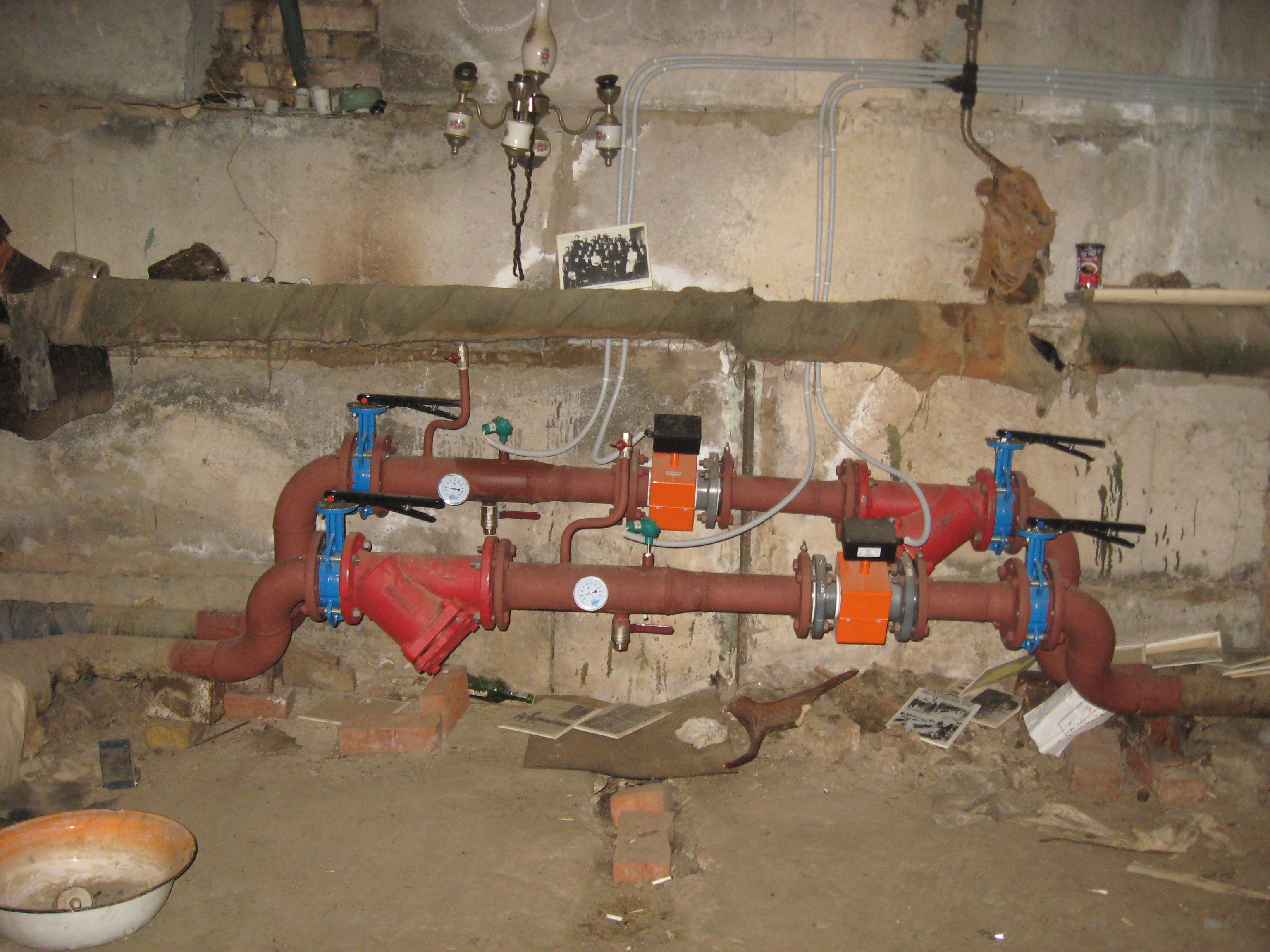

А вот узел отопления. Тут вроде не так страшно. На мой взгляд. Если не считать изоляции.
Коректирову по отоплению ещё не присылали. Ждёмссс.

А вычислитель где? Надо ж все это вместе сложить да перемножить, а чем?
Гость_petra44_*
сообщение 6.5.2011, 5:27
Сообщение #36
Вычислители справа на стене. В кадр не вошли.

А кто, как и чем регулирует расход теплоносителя?
Гость_petra44_*
сообщение 9.5.2011, 13:02
Сообщение #38
А разве показанными на фото задвижками нельзя? Интересно.

Задвижками вообще нельзя регулировать - это запорная арматура, у нее толька два законных положения - полностью открыта или закрыта. (Применять запорную арматуру в качестве регулирующей не допускается - п.6.1.15 (раздел "Тепловые сети") и п.9.1.27 (раздел "Тепловые пункты") "Правил технической эксплуатации тепловых энергоустановок", есть и в других нормах, лень искать). Начинают ими регулировать от безисходности и отсутствия регулирующей арматуры: например, при слишком низкой статике и отсутствующем регуляторе подпора поджимают задвижку на обратке ЦО.
gedeon: это обычный тепловой ввод в жилой дом, все регулирование происходит в ЦТП или котельной, это один из домов по привязке. Пришел теплоноситель с уже заданными и отрегулированными параметрами, его посчитали, потратили, вернули обратно. Примерно так.

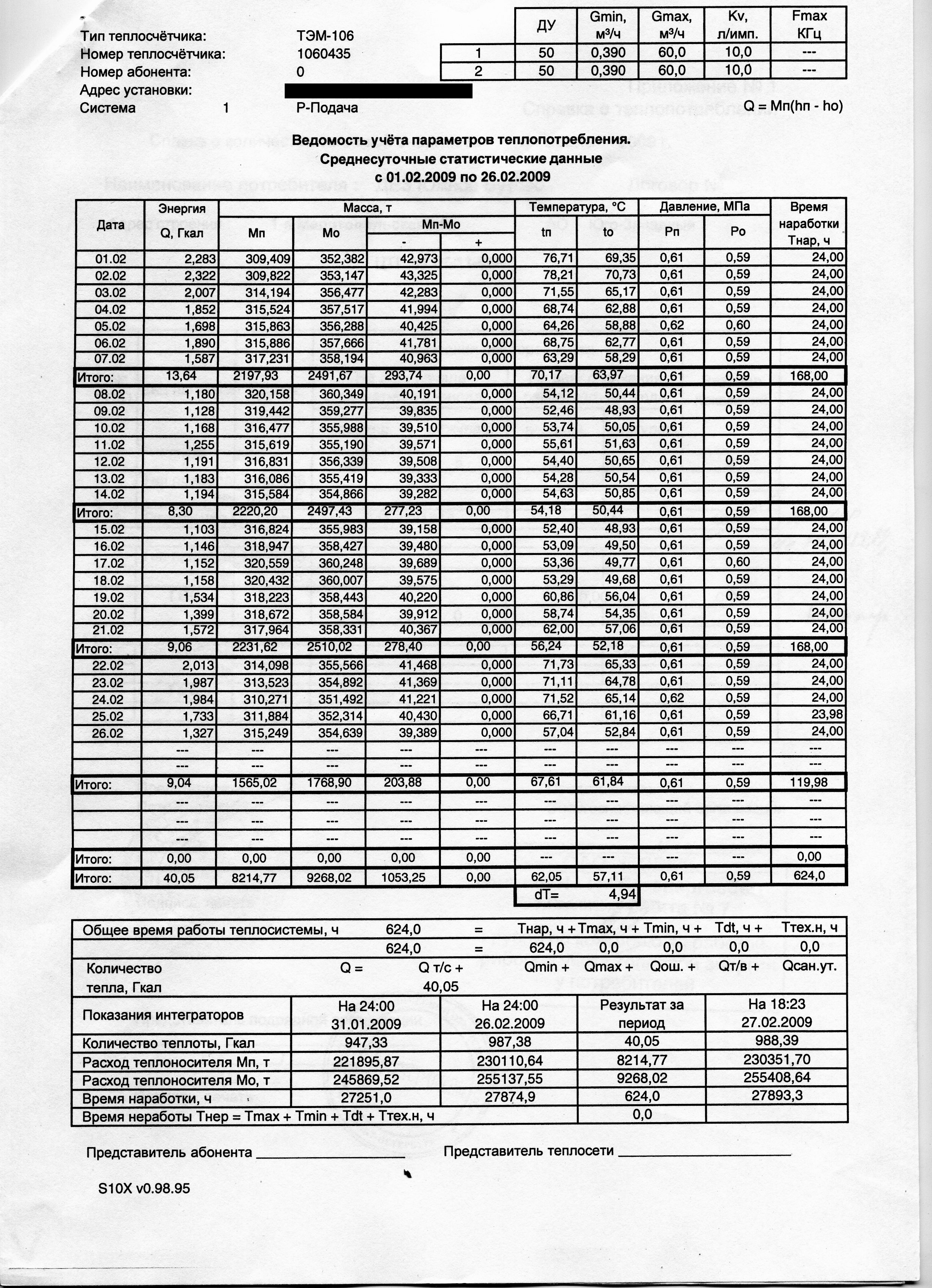

Пусть за сутки через расходомер пришло 100 кубов теплоносителя, ушло 99 (по показаниям счетчика), погрешность измерения 1% (в пределах погрешности измерния 2%). Часто спрашивают, куда делся 1 куб, и как они будут считать расходы воды. Как с ними спорить, что это в пределах погрешности прибора, на что апеллировать? На какой нормативный документ сослаться?
Измерения утечек или подмесов теплоносителя с помощью счетчиков-расходомеров, установленных на подающем и обратном трубопроводах, являются разностными или непрямыми измерениями, т.е. такими, где значение измеряемой величины определяется в процессе математической обработки результатов двух и более измерений.
Для разностных измерений, если не предусмотрены специальные мероприятия по взаимопривязке измерительных средств, среднестатистически зона неопределенности увеличивается в корень из двух раз. Относительная погрешность таких измерений гиперболически нарастает с уменьшением измеряемой разности. Так для приведенного случая относительная погрешность измерения величины предполагаемой утечки в одну тонну ( при вычислении объема следует иметь в виду, что вода в системе отопления при охлаждении ее с 90°С до 60°С уменьшает удельный объем на 1,9%) на уровне прошедших 100 тонн для счетчиков–расходомеров класса 1,0 превышает 100%, что противоречит требованиям пункта 5.2.4. «Правил учета тепловой энергии и теплоносителя», согласно которому «Водосчетчики должны обеспечивать измерение массы (объема) теплоносителя с относительной погрешностью не более 2%...». Следует отметить, что в приведенном примере относительная погрешность измерения утечки в разностной схеме будет тогда удовлетворять требованиям «Правил учета…», когда уровень утечки будет превышать 71 тонну, поэтому «Правила учета…» предусматривают определение массы (объема) теплоносителя, израсходованного на подпитку и водоразбор, прямым измерением с помощью отдельно установленных водосчетчиков на трубопроводах подпитки и водоразбора ГВС. Таким образом, вопрос-гипотеза о суточной утечке в теплосистеме потребителя 1 тонны метрологически и юридически не обоснован.
Если величина расхождения показаний измерительных средств используемых в разностных измерениях меньше зоны неопределенности, то отсутствует взаимооднозначное соответствие между измеряемой величиной и результом измерения, и возможен только вероятностно-логический анализ. То есть необходимы дополнительные эксперименты – измерения, позволяющие подтвердить или опровергнуть гипотезу о наличии утечек или подмесов.
http://www.teplovizor.ru/myarticles/article.php?storyid=8

Обратили внимание, что расход на подаче меньше расхода в обратке? И подпитка здесь ни при чем - приборы установлены на тепловом вводе жилого дома, одного из нескольких по привязке к ЦТП. Я уже говорил, что поначалу за незнанием думали, что линии связи (концы) перепутаны. Еще неисправны датчики давления, показания за месяц сняли на полтора дня раньше срока. Можно еще режимы проверить, соблюдение графика - удобная это штука, распечатки.
12% посчитали так: (Мп-Мо) / ((Мп+Мо)/2) = 12%, величина отклонения превышает допустимые значения, приборы учета считаются неисправными. Показания не приняты к расчетам, дому выставлено кол-во тепловой энергии по приборам учета в ЦТП за вычетом показаний приборов учета в остальных домах по привязке, в которое, естественно, вошли теплопотери по внутриквартальной трассе от ЦТП к зданиям - все согласно договору на поставку тепловой энергии. Как вариант - расчеты по проектной (договорной) нагрузке. Сами приборы внешне должны были быть исправны (работали ежедневно по 24 часа), а вот по поверке за давностью и количеством подобных примеров не скажу: вполне возможно, что на момент съема показаний срок поверки истек или заканчивался (установка в 2004-2005г.г., следовательно, поверка в 2008-2009г.г.).
Я не специалист в метрологии, да и экспертом в данном вопросе себя не считаю, просто я знаю чуточку больше большинства. rolleyes.gif

Я тут посмотрел распечатку, причина существенной ошибки при вычислении теплоты скорее в неправильном применении типа размера расходомера. У меня получается скорость, измеряемая им, составляет менее 0,1 м/с, что, в случае отличия характера потоков от ламинароного в расходомерах П и О, факт диаметра и различного шунтирования элекродов, даст ошибку каждого из них. Ну и, как упоминал ув.Бойко, средне квадратичную при вычислении.

Да, это обстоятельство влияет на разность показаний расходомеров в П и О труб., но не с такой регулярностью, которую привел бюрократ в пост. 47.
А вообще к эл.маг.расходомерам в части погрешности достаточно много претензий. Для решения проблем стабильности измерений серьезные люди предлагают использовать расходомеры, использующие метод переменного перепада и это, думаю, не плохое решение.
