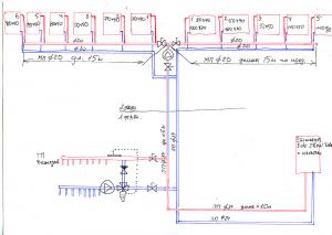

Доброе утро! Прошу помочь в моей проблеме.
Имею такую схему отопления(в доме живем,ремонт сделан):
Имею такую проблему:насос ТП(Speroni SCR 25/60) выставлен на 3 скорость,насос батарей(Wilo Star-RS 25/4)-на 2 скорость.
Когда включаю отопление, ТП греет,а батареи начинают только часа через 2. Как будто насос ТП все тянет на себя. Когда включаю насос батарей на 3 скорость-батареи нагреваются быстро,но такое впечатление,что тогда ТП хуже греет и насос батарей все забирает себе.Вобщем они не дружат.
Как исправить,что куда перенести в системе(насосы,клапана...)
Спасибо

Гидрострелка просится в схему.

Можно подробнее,пожалуйста. Что это,куда ее врезать.Можно нарисовать на схеме?

Да можно конечно, но лучше просто воспользуйтесь поиском на форуме (тема обсосана до последней косточки) или просто наберите в гугле, можно сразу "картинки". Например: http://www.google.ru/imglanding?q=%D0%B3%D...vM&start=13
ЗЫ Потребуется отдельный насос на котловой контур.

У батарей есть балансировочные клапаны ?
Балансируйте систему - "прижимайте" расходы...

Насос есть в котле.
Стрелка будет полезной - развяжет по гидравлике все контуры.
Но не только это. ТП, пока нагреются тянут на себя больше. Посмотрите, что будет при установившемся режиме, после прогрева ТП.
Вместо шариков в коллекторе ТП на обратке и на обратках веток радиаторов просятся балансовые вентили.

Краны есть только на подаче у каждой батареи.
Может просто поставить краны на каждой обратке(от батрей)? и ими прижимать обратку?

Если сделать гидрострелку-как она(система)будет тогда работать?
Балансовые вентили и шаровые краны-это разные вещи?
Можно подобрать подходящие по диаметру монетки из цветмета, просверлить в них отверстия 3 мм и вставить где-нибудь в более-менее удобно разъединяемое место у каждой батареи.
Если что-то такое делать, то просто перемычку между подачей и обраткой на 2 этаже (до насоса).
Но мне кажется, что в Вашей ситуации особой необходимости в этом нет.

Когда включаю отопление, ТП греет,а батареи начинают только часа через 2. Как будто насос ТП все тянет на себя. Когда включаю насос батарей на 3 скорость-батареи нагреваются быстро,но такое впечатление,что тогда ТП хуже греет и насос батарей все забирает себе.В общем они не дружат.
Всё естественно.
"Пол" очень "инерционный" сам по себе - пока войдёт в стационарный режим работы СО (прогреваются строительные конструкции), а уж потом повышается температура по обратной и "t_поверх. пола" - срабатывает датчик смесительного узла (стандартный случай). Пол имеет большие непроизводительные затраты. Возможно не уложена теплоизолирующее основание под трубы(теплосберегающий слой изоляции отсутствует или некачественный - тепло уходит в никуда).
Расход на пол (часа через 2) снижается и теплоноситель в большем количестве идет к отопительным приборам - они начинают заметно включаться в режим.
Получается, что маловата мощность котла. На режим разогрева здания всегда требуется много тепла в зависимости от массивности (теплоемкости) конструкций.

Возможно, всё нормально заработает если снимете насос на радиаторы - вместо него вставку. У вас насос котла и другие насосы получаются последовательно. Насос котла в 28 кВт достаточно мощный, чтоб прогнать систему.
Действуйте по принципу "от простого к сложному" - вместо насоса на радиаторы вставку из трубы. Это самый дешёвый шаг. Если не поможет -
Второй шаг - 3 балансовых вентиля: 1 на обратку ТП и по одному на обратки левой и правой стороны.
Третий шаг - гидравлический разделитель и тогда восстановить насос на радиаторы.

Это паспортная можность (мощность). А ск кВт есть в натуре - зависит от "низшей теплотворной способности газа", от его "месторождения" и от заданного режима работы котла.
Вы промолчали про устройство ТП (на грунте или над подвалом, есть или нет изолирующий слой и пр. - 2 часа прогревается и его насосы работаю на полную мощь - что полы "забирают все Ваши 28 kw" ?)
Какую чудесную роль здесь явит Гидрострелка от HeatServ понять мне ума, увы, не хватает. Потому и мысли идут по "накатанной тропе":
Дать бы системе войти в стационарный режим и
  • Проверить теплосъём от котла по факту надо бы обязательно. Температура подачи от котла и температура возврата в котёл какова по факту.
  • Замерить температуру пола и "съём" тепла с него настройкой управления смесительными узлами ТП. Когда пол прогреется, ТП потребляет уменьшенный расход.
  • Замерить температуры в помещениях.
  • Делать выводы и принимать, если нужно окажется, "меры".

Мэтр, гидрострелка здесь замедлит прогрев ТП и выведет на нужный (выставленный балансовыми) режим с момента пуска котла систему отопления, другими словами это позволит избежать "провалов" по работе СО. А что ТП будет "медленным" - так на то он и ТП. К тому же гидравлическая развязанность разнопотенциальных контуров - "закон" и этого даже обсуждать не стоит. Гидрострела - и перестанем наблюдать "граничные" причуды этого клубка. "Гидрострелка и голова не болит." (МОЁ)

Гость_ЁЖик_*
сообщение 9.5.2011, 0:24
Topol!
А пробовали протапливать без участия программатора (ну... так... для "чистоты эксперимента")?

Цитата(ЁЖик @ 9.5.2011, 0:24) *
Topol!
Нет,не пробовал
Гость_ЁЖик_*
сообщение 9.5.2011, 0:44
Попробуйте. Это самый простой и дешёвый шаг.
Это займёт не больше суток. Только в гидравлике и настройках котла - ничего не меняйте в эти сутки. Или по минимуму.
Остальные шаги, здесь перечисляли уже.
Сообщение отредактировал ЁЖик - 9.5.2011, 0:53
Гость_ЁЖик_*
сообщение 9.5.2011, 1:54
Отопление криво работает, потому что - система сделана "шаткая".
И потому, после суток работы системы без программатора, не задумываясь: (1) убрал бы насос радиаторного контура (2) обвязал бы радиаторы соответствующей арматурой. (3) Оставил бы гидроразделитель в покое (потому как после (1) и (2), он не понадобится).
Сообщение отредактировал ЁЖик - 9.5.2011, 1:59
Kult_Ra
сообщение 9.5.2011, 7:27
Сообщений: 10258
Регистрация: 8.3.2007
Пользователь №: 6446
Сокращение : ОП - отопительные приборы, ТП - теплый пол. Шаровым практически сложно что-то регулировать - только "Открыть / Закрыть". Стрелка - то же вроде бы не панацея и канительно-обременительное для Вас удовольствие. Надо бы искать приемлемые пути. Проще вроде установить на первом этаже один или пару отопительных приборов в помощь системе теплого пола.
ТП над подвалом. Изолирующий слой есть.
Возможно и изоляция слабенькая оказалась, раз ТП так нахально своей автоматикой "тянет одеяло на себя". Примерно/грубо 30% тепла поступает в помещение 1 этажа. Остальное - "непроизводительные затраты", подвал греет.
Сообщение отредактировал Kult_Ra - 9.5.2011, 7:45
сообщение 9.5.2011, 7:42
Сообщений: 50512
Регистрация: 24.4.2009
Пользователь №: 32666
Не панацея от всего, но вот "войну трёх насосов" гидрострелка решит, а там уже можно будет и регулировать (сейчас это делать бесполезно, слишком сильно влияет на перепаспределения положение регулятора ТП), хоть тем же шариком, хоть и глубоко в душе и снаружи особенно глубоко презрел я такой метод. И в конце концов это не обременительно, это просто кусок трубы.
