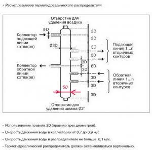

сообщение 9.5.2011, 10:37
Сообщение #38
Сообщений: 50512
Регистрация: 24.4.2009
Пользователь №: 32666
Я за гидрострелку и испытания без управляющей автоматики. Нагрузка смешная, хватит обрезка трубы-полтинника.
Topol
сообщение 9.5.2011, 10:49
Сообщение #39
Сообщений: 27
Регистрация: 25.7.2010
Пользователь №: 65945
А если без автоматики-расход газа не увеличится?
Труба полтинник-это диаметр здесь?
И мне такая нужна стрелка(кол-во выходов и входов)?

jota, я видел целый дом о пяти этажах слепленный без проекта (ну, фантик СРОшный конечно же был, была и копия какого-то типового проекта, которая прошла все согласования) и самое интересное - всё работает. А для частного дома с десятью радиаторами лепить проект на СО... Ну зачем это?
Беда в насосах, наосов лишних много. Только гидрострелка.
Не знаю, вообще тепло слишком, чтобы полноценный эксперимент поставить, зиму бы надо.
Труба-полтинник - да, там я имел ввиду, но не принципиально, расходы крохотные, насосы мощные.
Стрелка типа как на рисунке, я ж специально на него именно дал ссылку.
