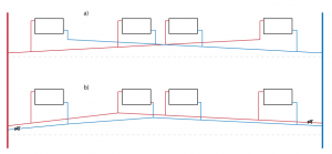

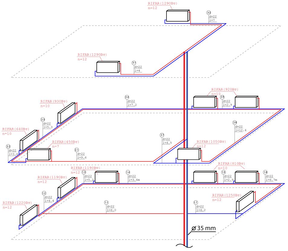

Приветствую!
Я проектирую для своего загородного домика систему отопления. Схему разводки по дому прикладываю в аттаче (house.gif). Сперва был произведен расчет теплопотерь, потом составлена схема и произведен гидравлический расчет (house.rar) системы отопления (в программах oventrop ozc и c.o.).
При проектировании использовал систему с попутным движением воды, с одним стояком. Все радиаторы (RIFAR B-500) оснащены термоклапаном oventrop av6 и combi 4. Котел будет расположен в отдельном строении на расстоянии примерно 5 метров от дома. Все трубы в системе - медные. Диаметр труб стояка и магистрали от котла до дома - 35 мм. Этажные ветки - 22 мм. Отводы от веток к радиаторам - 15 мм. Все трубы, кроме отводов к радиаторам утепляются вспененным полиэтиленом с толщиной прослойки 13 мм. Этажные ветки планирую сделать скрытыми и проложить по полу между лагами вдоль стен.
Котел, вероятнее всего, будет или Buderus или Vaillant с дизельной горелкой мощностью 25-30 кВт. Циркуляционный насос - Grundfos Alpha2 60.
Уважаемые специалисты, прошу вас дать несколько советов:
1) По организации системы отопления. Есть ли неучтенные подводные камни или каких сюрпризов ожидать при эксплуатации этой системы?

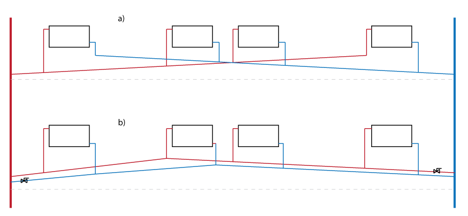

2) Как лучше организовывать уклон труб этажных веток. Я пока придумал два варианта, изображенные на картинке uklon.gif. Может есть лучше идеи? Трубы проходят в полу и запас по высоте там небольшой. Рекомендуют, вроде делать уклон 0.003, что для длины периметра стен составит примерно 40 метров * 0.003 = 12 см. А это немного больше высоты пола.

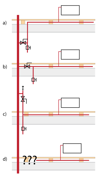

3) Есть ли необходимость в установке запорных кранов для перекрытия этажных веток от стояков? Если да, то как их лучше размещать?
4) Так как котельная находится в отдельном строении на расстоянии 5 м, то как правильно прокладывать трубопровод в земле между котельной и зданием?

Нужны ещё параметры теплоносителя. Гидравлику считали? Удаление воздуха из отопительных приборов предусмотрели? Слив системы где будет?
Гость_DionX_*
сообщение 11.5.2011, 11:58
Теплоноситель - вода. Температурный режим 50-70. Расчет гидравлики в rar-архиве (oventrop c.o.).
Удаление воздуха предполагал кранами маевского на самих радиаторах и в котельной.
Слив системы планировал нижней точке магистрали. Но пока не очень понятно как делать правильнее уклоны веток для осуществления слива.
циркуляцию хотите естественную или с мех.побуждением?

если есть насос, то уклоны необязательны. обеспечить скорость носителя ~0.5..0.7м/с, установить ловушки воздуха с автовоздухоотводчиками, на радиаторах установить автоматические воздухоотводчики.
другое дело что для частного трехэтажного дома комфортней иметь три контура, для каждого этажа свой.
все зависит от деталей конечно, от лестничного проема, наличия дверей и их использования.
встречался с неразрешими проблемами когда внизу прохладненько, а наверху ташкент и хозяин категорически неприемлет никаких дверей...

Необходимость в уклонах продиктована возможностью сливать воду из системы, на случай или ремонта или возможной консервации дома на всю зиму. Лестничный пролет закрывается только в мансарду, но прохлада в коридоре первого этажа - это для меня совсем не критично.
Это мысль!
А как правильнее уклоны делать на ветках? Или как без уклонов можно сливать воду?

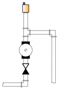

Я верно понимаю, что ловушка для воздуха - это конструкция на картинке?

Похоже, но мимо такой конструкции "воздух" выделяемый из теплоносителя при работе горелки пролетает - на ура. А до радиаторов не доходит. Автоматические воздухоотводчики остаются без работы. Зато в в котельной, иногда бурлит весьма слышимо. Автоматический воздухоотводчик штатной группы безопасности, срабатывает безотказно при заполнении. Потом начинает "хромать" huh.gif
Вот такая штука лучше работает:
(как на счёт обратки (шламоудалитель) - не знаю, но на подаче - очень полезная штука)
(речь только о куске схемы)

Минимальный уклон допускается 0,002.
Попутка - работоспособная система, LordN прав - для удобства эксплуатации хорошо для каждого этажа иметь свой контур СО, но и с одним стояком тоже вполне.. но, если имеем один общий стояк, то необходимо иметь арматуру на поэтажных ветках (для отключ. и слива)
Как решается ГВС?

если имеем один общий стояк, то необходимо иметь арматуру на поэтажных ветках (для отключ. и слива) Как решается ГВС?
ГВС будет через отдельный контур с бойлером. Запас по мощности котла для бойлера заложен. Планирую контур с отдельным насосом.
Пожалуйста, посоветуйте, как на практике размещают запорные краны для этажных веток, проложенных в полу?
Пол заливать будете? Обычно просто лючки предусматривают.

Нет, заливать не буду. На плитах перекрытия будут лаги (50х50), между лагами - минвата, а на лагах - половая доска (30 или 40 мм). Если лючки, то слив воды будет выводиться на нижний этаж?
Лучше бы при поэтажке вывести сбросники в район стояка, для первого этажа видимо нужен приямок.
Вы часто хотите опорожнять систему? Проще на мой взгляд раз в год выдуть всё компрессором, можно это сделать пркатически из любой точки.

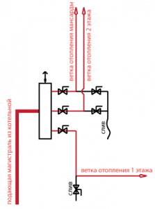

Казалось бы простой вопрос о размещении запорной арматуры. Ломал вечером голову и решил отказаться от стояка и заменить на подключение через распределительный коллектор. Так, действительно, удобнее и обслуживать и (маловероятно, но..) при необходимости в дальнейшем подключить балансировочные вентили на этажные ветки. На рисунке изобразил вариант схемы только для подающей линии. Аналогично и для обратки.

Вообще то самый простой вариант, через гидрострелку.
По виду в доме будет несколько контуров, а эти контура гидравлически уравновешены ? А то выйдет так что все тепло пойдет через один контур, а остальные курят бамбук.

Обратите внимание на первые посты. На каждом радиаторе установлены термоклапаны с предварительной настройкой и регулирующие вентили на обратке. Программа расчета обещает, что все пучком должно работать. На деле - проверю dry.gif Если расчеты программы окажутся неверными, то буду рассматривать или вариант отдельного насоса на каждую ветку или вариант установки на каждую ветку балансировочных вентилей. С системами отопления я пока только в теории ознакомился, на практике еще не собирал. Поэтому у меня сейчас и возникает больше вопросов о том, как на деле проложить ту или иную трубу, разместить вентиль и что лучше выбрать - коллектор или гидрострелку. За материал по котельным спасибо, буду с ним знакомиться, а так же искать дополнительно информацию об отопительной арматуре, сравнивать, выбирать. Любой совет в этом направлении сейчас для меня очень важен.
Ну, как-то так. Только я бы ещё добавил вентиль для дренирования коллектора.
Гость_DionX_*
сообщение 12.5.2011, 15:14
Да, действительно. Для вертикально-расположенного коллектора очень справедливо. Спасибо.
