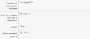

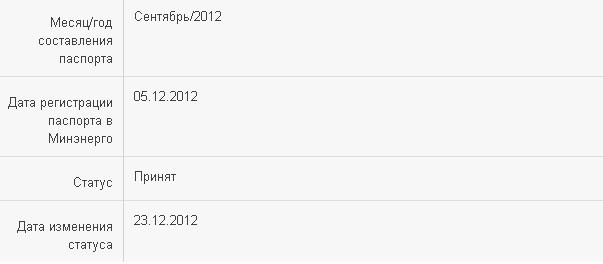

Нашел наш самый первый паспорт. Радует наличие поля "Дата регистрации паспорта в Минэнерго". Напрягает статус. Интересно, какие еще статусы есть?

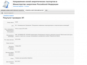

https://passport.gisee.ru/Passport/CheckPassport

Решил тоже проверить некоторые наши ЭП. У одно стоит статус "Принят". Это и есть то самое внесение ЭП в реестр МЭ, которое некоторые называют "Регистрацией в МЭ"?

То есть статусы по порядку:
- сохранен для дальнейшей обработки
- отправлен на верификацию
- принят/отклонен

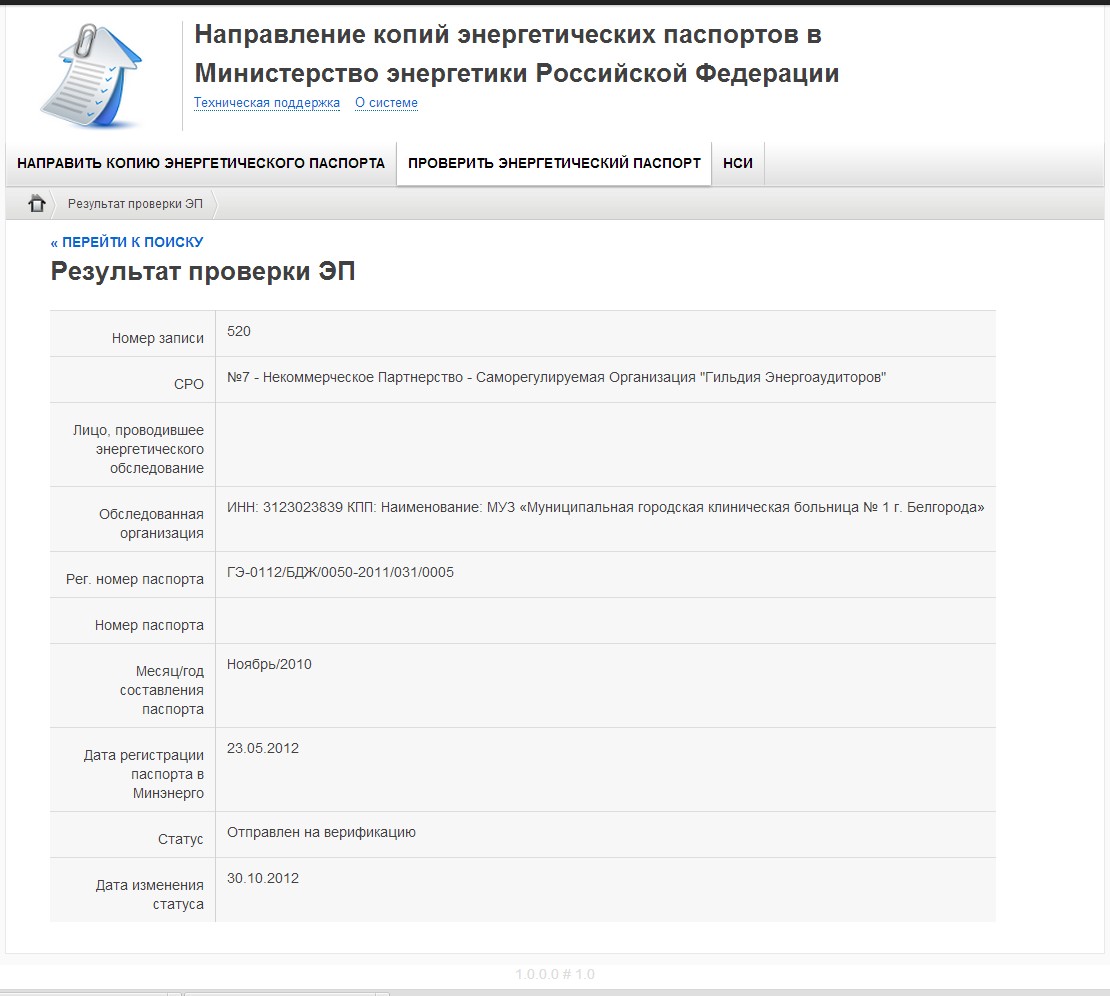

Добрый день! А что значит "отправлен на верификацию"? Это сверка xml-формата?

это официальный сервис? нашел один из паспортов, статус "отправлен на верификацию", а он нам возвращен на доработку письмом минэнерго, причем дата письма МЭ раньше даты последнего изменения статуса в этом сервисе.

ну кроме разработчиков ведь никто не знает, что тот или иной статус означает. Так-то верификация это и есть перепроверка с доработкой.
