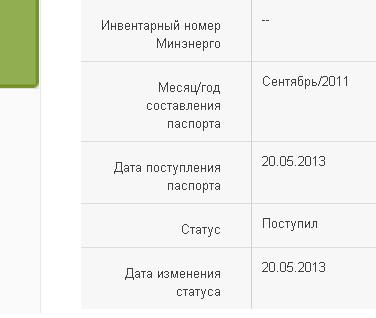

KuharchukA
сообщение 22.7.2013, 9:27
Сообщение #374
Сообщений: 4
Регистрация: 13.11.2011
Пользователь №: 129105
Цитата(Gerborey @ 21.7.2013, 14:29) *
Все. Все задержки и ошибки - косяк специалиста, заполняющего паспорт и его недопонимание ситуации. У нас за 2012-2013 года зарегистрировано 1200 паспортов, моих из них 300 с лишним, еще сейчас на доработке порядка 600 лежит. Рабочий процесс.
Мне хочется понять, что мы делаем не так.
Примеров, как на картинке, можно привести много.
У кого есть картинке интересней?
Gerborey
сообщение 22.7.2013, 10:24
Сообщение #375
Сообщений: 22
Регистрация: 21.11.2011
Из: г.Москва
Пользователь №: 130235
Минэнерго не проверяет на правильность цифр и т.д. там людей для этого нет и для этого существует СРО. Там ребята прогоняют паспорт через валидацию АРМа и все. Если у вас АРМ при валидации не выдает ошибок и все формы заполнены в соответсвии с требованиями (сам факт что в графах что-то написано), то Минэнерго паспорт пропускает. Если Вы в чем-то не согласны с валидацией (валидация выдает ошибку, а Вы утверждаете что все верно), то необходимо написать комментарии к паспорту с разъяснениями Вашей позиции. Все просто.. Делайте все правильно и будет Вам счастье, на то Вы и "эксперты" в конце концов.

kvm_auditor
сообщение 23.7.2013, 5:27
Сообщение #378
Группа: Модераторы
Сообщений: 1227
Регистрация: 3.6.2011
Из: г. Красноуральск
Пользователь №: 110554
Статус Архив означает что энергопаспорт принят в МЭ
Gerborey
сообщение 23.7.2013, 8:23
Сообщение #379
Сообщений: 22
Из: г.Москва
а эта табличка это с сайта вашего СРО?
kvm_auditor
сообщение 23.7.2013, 11:46
Сообщение #380
Группа: Модераторы
Сообщений: 1227
Из АРМ E-Pass
