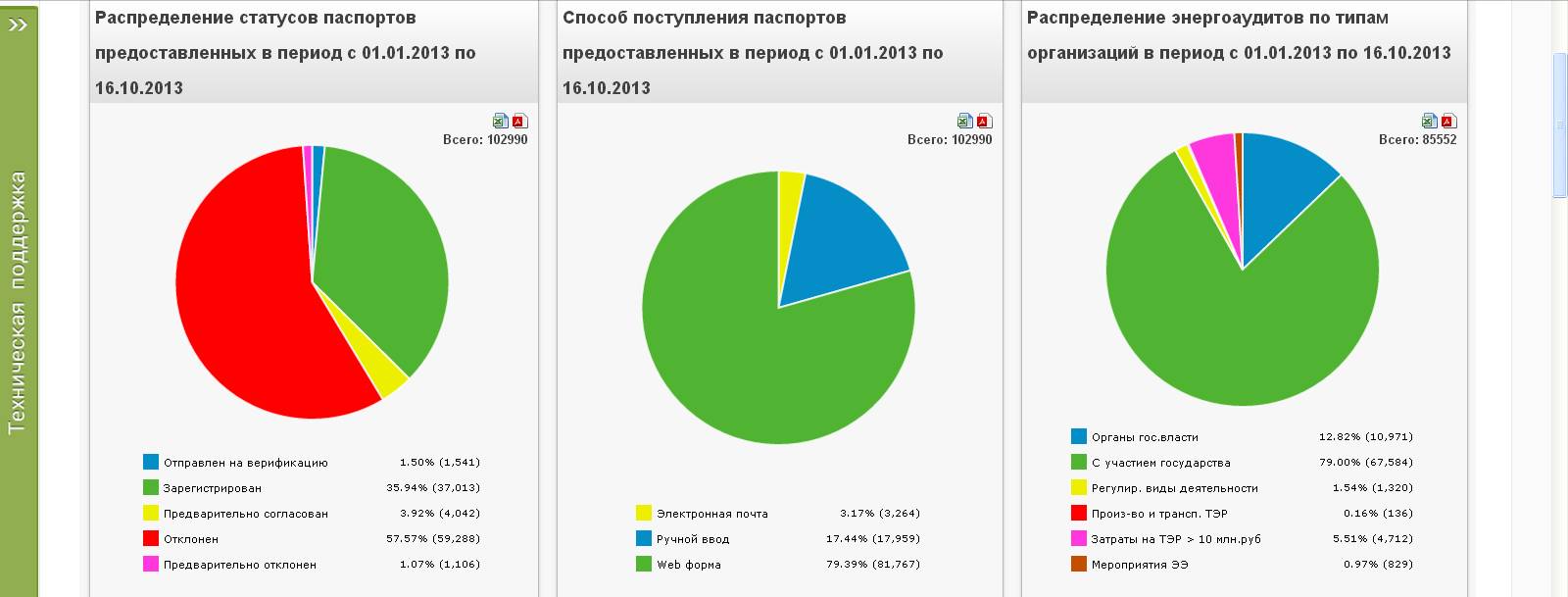

Вот свеженькая статистика за этот год по Минэрго... С одной стороны, можно сказать, что МЭ по прежнему "свирепствует", с другой стороны, IMHO, уже все должны знать тактику и стратегию заполнения энергопаспортов, и эксперты СРОшные должны, ночью разбуди, ответить на любой вопрос... Видимо, что-то не так... thumbdown.gif Кстати, обратите внимание, что в "лежке" паспортов практически нет, всего 1,5%... Радует внимание со стороны МЭ... Вспоминаю 2012 год...
Сообщение отредактировал Энерджайзер - 17.10.2013, 9:43

Помнится, был такой случай в 90-е годы (может кто и вспомнит): в одной из стран Прибалтики молодой человек покончил жизнь самоубийством, выбросившись из окна собственной квартиры. Как позже выяснилось, страдал тяжелой формой шизофрении - создал у себя дома на компьютере на основе игры (футбольного симулятора) свой собственный виртуальный чемпионат мира по футболу, который и проводил долгое время в уединении. Стены квартиры при этом были увешаны различными статистическими таблицами, графиками, диаграммами (в том числе и такими, как показаны выше Энерджайзером), отражающими положение команд в турнире, их достижения и пр. В ключевой момент (естественно, в финале чемпионата мира) родная команда (толи Латвия, толи Эстония) проиграла команде Бразилии, после чего с досады и последовал "прыжок в лучший мир".
Я к тому, что сказать: "Минэнерго занимается ерундой" - это ещё ничего не сказать...
Повторятся не буду (см.еерашу). Мне, и многим другим эта статистика интересна...
