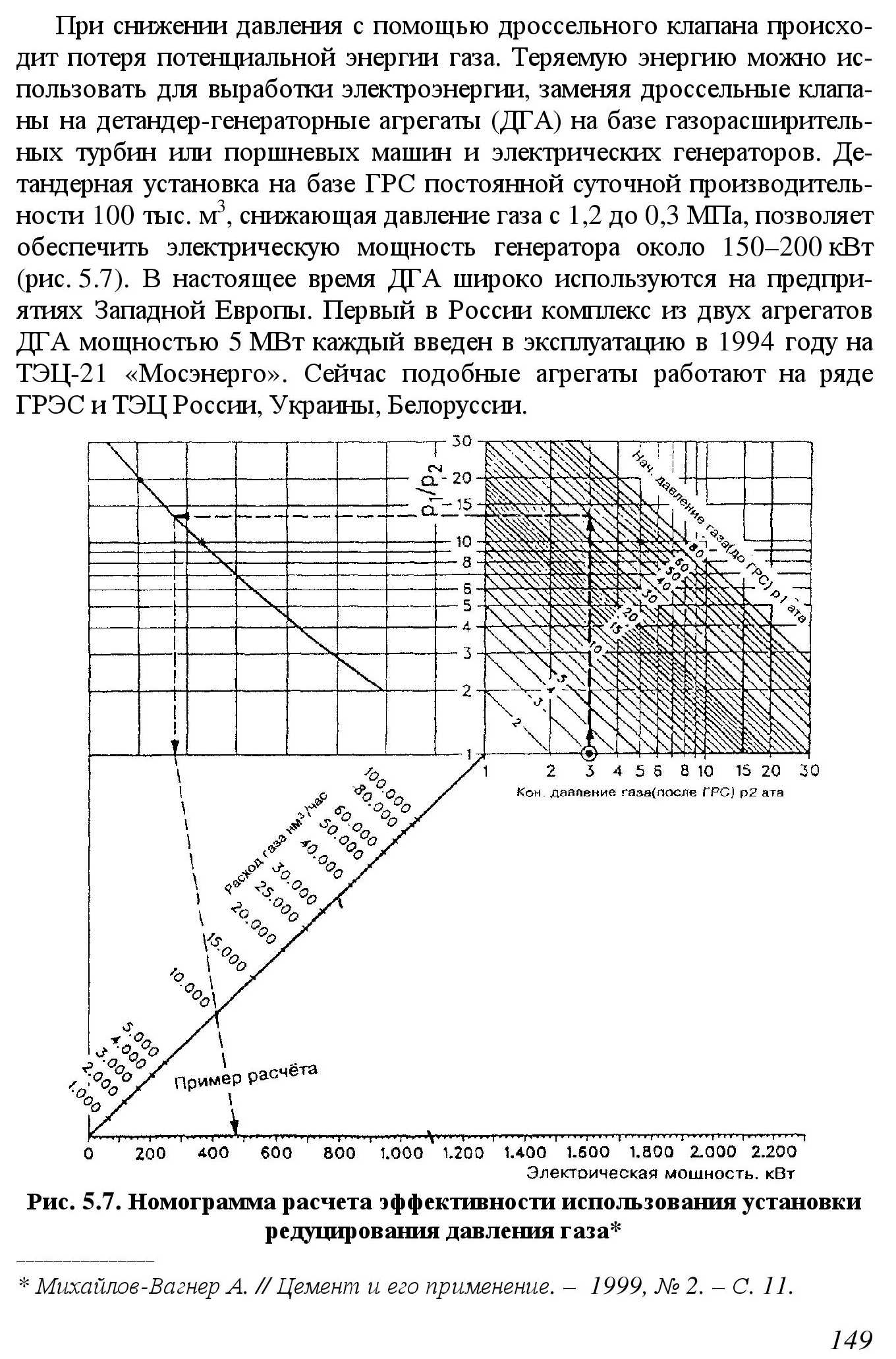

А зачем его обследовать? М.б. они имеют в виду техническое освидетельствование? Дык это не энергоаудит, и требует аккредитации. Вы сразу с ними все проясните, что бы потом претензий не было. А лучше ТЗ правильное составьте, прописав, что обследовать и как и зачем. Кстати, на газовых сетях наверное единственно возможное мероприятие - установка ДГА.
А есть ли в природе ДГА со среднего давления на низкое? Потому что почти все газопроводы высокого давления находятся на обслуживании "дочек" Газпрома. А вот газопроводы среднего давления попадаются у заказчиков на балансе, причем, например, некоторые газовые котельные у них работают на низком давлении. ДГА будет для них просто сказкой.
