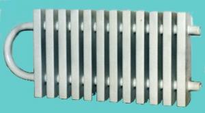

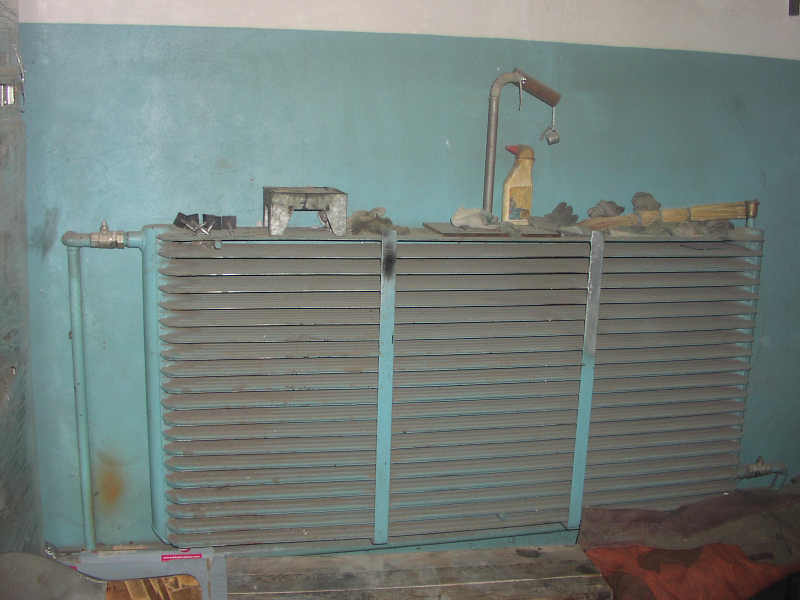

Ув. специалисты помогите опознать отопительный прибор, а то я уже всю справочную литературу перерыл и ничего...
сообщение 30.8.2007, 13:39
Сообщений: 33515
Конвектор "Прогресс"- пластины вроде как "П" образные.К Олимпиаде 80 выпускали -считался экстерьером неплох.

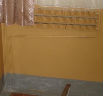

Ув. специалисты вновь нужна ваша помощь по опознанию отопительного прибора. Высота 900, длина 1800. Подскажите что это за зверь!
Конвекторы Аккорд, точно такие же.

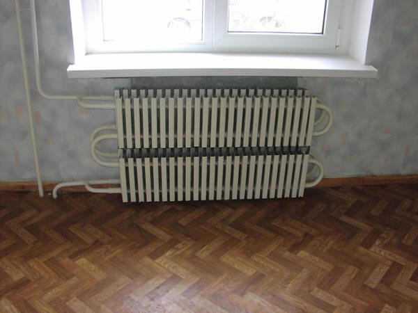

сообщение 30.1.2008, 17:31
Сообщений: 33515
У Аккорда пластины в виде сжатых пчелиных сот.
Гость_Stan_*
сообщение 30.1.2008, 17:35
До кучи для опознания.
Гость_Stan_*
сообщение 30.1.2008, 17:41
Это с терморегуляторами Аккорд-М, и где тут пчелиные соты? biggrin.gif biggrin.gif biggrin.gif

Конвекторы "Прогресс" и "Аккорд" похожи по внешнему виду они различаются размерами и временем выпуска. "Прогресс" давно производился а "Аккорд" до сих пор производят и модифицируют.
Конвектор на базе "Аккорда" «Тепло-Лип» КСМ20
Сообщение отредактировал BigBear - 5.2.2008, 23:17
сообщение 5.2.2008, 23:01
Сообщений: 33515

То Linnik. А этого стального монстра я так и не смог нигде найти
, я его на работе покажу нашим старым специалистам
думаю они опознают:)

To Stan. Судя по итальянскому котлу на соляре и насосам Wilo система монтировалась недавно (3-4 года), но также в этой же системе чередуются эти вот монстры с чугунными МС 140.

Арматура на обвязке ваших монстров, судя по фотографии новая. Они, я так понимаю, стоят вместе с МС в подсобный помещениях. Конвектора АККОРД в жилых.

Так прибор из ряда "вечных", вот и оставили его в помещения где к дизайну требований поменьше,и правильно сделали.
А Прогрессо Аккорд- возьмите из собранных данных меньшую цифру и пусть это будет прибор с худшими характеристиками.А при начале работы жизнь покажет-чего этот прибор выдаст по мощности.И вам спокойней и Заку тоже.

Показал фото этого отопительного прибора на работе... К сожалению никто не смог сказать название этого радиатора, то что это радиатор сказали сразу , многие спорили чугунный он или стальной(швы сварки видны). И ещё сказали что этот радиатор не Советского производства. Искренне хотел помочь опознать прибор , но мне это не удалось...
Гость_Stan_*
сообщение 17.2.2008, 15:04
Думаю, что это не отопительный прибор, скорее нестандартный агрегат для сушки белья.

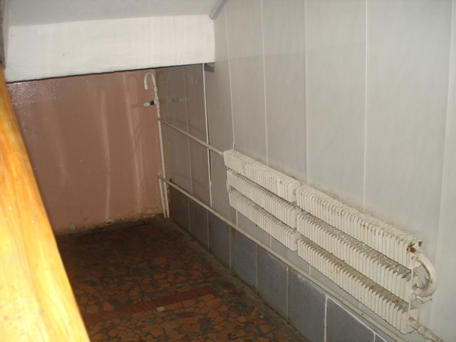

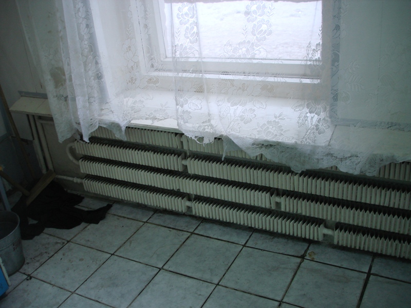

unsure.gif Уважаемые специалисты помогите опознать отопительный прибор -
Igor Pichugin
сообщение 24.2.2008, 20:05
Сообщений: 12
Регистрация: 24.2.2008
Пользователь №: 15924
И где можно посмотреть данные по этим конвекторам?
сообщение 24.2.2008, 20:22
Сообщений: 33515
Вариации от прибора в посте 13.
Igor Pichugin
сообщение 24.2.2008, 20:59
Сообщений: 12
Так в корпусе Аккорда проходит 2 трубы, а в моем случае одна?
Это вариация Аккорда?
Сообщение отредактировал Igor Pichugin - 24.2.2008, 21:10
сообщение 24.2.2008, 21:15
Сообщений: 33515
Были и с одной.Их как у вас на фото в блоки всегда собирали.А одиночками ставили как ленточное отопление под витражи.
КА-хх -хх маркировка была.Точней не скажу нет старых книжек под рукой. sad.gif
сообщение 24.2.2008, 21:26
Сообщений: 33515
Нашел одну книжку старую.В ней есть еще два варианта,но нет подходящей для опознания картинки.
1.\Плинтусный отопит. конвектор КП с центральной трубкой Ду15 и Ду20 и соответственно пластины 60х80 и 72х90 мм(с торца если глядеть)
Ан нет ,вторые уже чугунные.
А вот профиля этих пласнин(глянуть на них сверху если)нету.
Kult_Ra
сообщение 24.2.2008, 22:40
Сообщений: 10258
Регистрация: 8.3.2007
Пользователь №: 6446
А вдруг это проделки Самоделкина! Если взять три конвектора "Комфорт" и из них сварить два таких "чуда" ?
Нашел одну книжку старую: Были Аккорд-1 и КП плинтусные(труба с оребрением) - их тоже можно превратить в "чудо" (ГПИ "СоюзСантехпроект", 1970г, выпуск готовил Мазо - строгий был "дядька" biggrin.gif ) Показаны "Конвекторные блоки" из них - два, три, четыре ряда, есть даже блоки с "замыкающим и ТХК"
Ещё похожи конвекторы КП, но у них пластина П-образная и сразу на две тубы - не резал же их дядя Вася?

Спасибо! Весь интернет перевернул, не могу найти размеры и изображение данных конвекторов. Здание 1969г. - столовая.

Наименование и размеры нужны для составления Заключения по обследованию системы отопления. Пока назвал как Конвектор однотрубный 3-рядн., может подругому?

Да, планируется реконструкция столовой, т.е. замена отопительных приборов и ЗРА (подбор эквивал.-м предыдущим)
