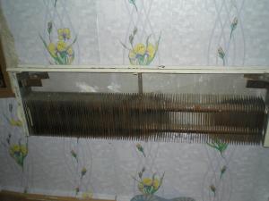

Подскажите тип прибоа
сообщение 16.2.2009, 19:55
Сообщение #34
Сообщений: 33515
Элементы кожуха от прибора "Комфорт".Экран сьемный- сдвигается вверх.
Но вот оребрение не то.У Комфорта трубы как у двустволки, а тут винчестером, одна над другой.Да и планки приварены кургузи верхние, у Комфорта они в распор вставлялись в ребра-кронштейны.

Спасибо инж323 но мне надо тип чтоб определить мощность приборов.
сообщение 17.2.2009, 21:08
Сообщение #36
Сообщений: 33515
Замерьте расстояние меж пластинами и выберите подходящую по длинне по ряду "Комфорта"- ибо высота прибора как у него и погрешность будет небольшой.

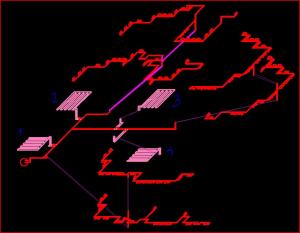

А что "парадоксов" и ныне хватает, вот пример: прислали схему проконсультироваться. helpsmilie.gif "Как можно учесть в расчете теплые полы, используемые только для подогрева (70-50град) и подключающиеся только к обратке в двухтрубной системе(90-70 град)?"
Подобный способ теплого пола в детсадике и сам делал лет 40 назад. Сегодня-то кто ж заставляет проектировщика варганить подобное "извращение"?
Помните, Jota, справедливо написал: - "совсем не "конечный" потребитель формирует себе среду обитания" biggrin.gif
Jota смог отказаться от подобной работы, а женщина из "Уральского" региона не "шмогла". tomato.gif
Пришлось ей подсказывать, как верно рассчитать и такую "крутизну"

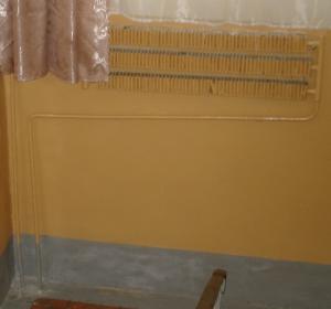

Спасибо всем!!!!!!!!!!! Тут возник вопрос зачем мне тип прибора? Дело в том, что уже с момента постройки дома идут жалобы жильцов на недопоставку тепла. Вот дело наконец дошло до прокуратуры. Я нашел проект этого дома там отопительные приборы чугунные батареи. Теперь вот хочу сравнить мощность отопительных приборов установленных при строительстве и расчетных по проекту. А не зная тип прибора можно конечно приблизительно сравнить но прокуратуре нужны факты и документы.

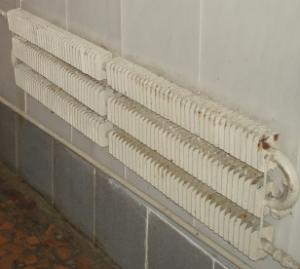

Ув. специалисты помогите опознать отопительный прибор, система построики 80 годов.
Может он быть дальним родственником этого Стального радиатора РСВ-1
Сообщение отредактировал sterroid - 24.5.2009, 22:02
сообщение 25.5.2009, 0:35
Сообщение #43
Сообщений: 33515
Может.Но называется РСГ, ибо каналы в нем горизонтальные.Их обои (и РСГ и РСВ) перестали применять из за несколько плохой в массовом производстве приварки патрубков.Применяли для объектов здравоохранения.

Были "Листотрубные радиаторы" типа ЗСТ одно и двухрядные с торцевым и тыльным подключением.
Вот смотрю сюда и в "Указания .. " ЦНИИСТ, 1975 год - точное сходство.
Из них гаражи и заборы, солнечные подогреватели на даче для душа классные. biggrin.gif
Были ещё и КЛТ, в них вода делала "змейку на 4 хода" Листотрубные Радиаторы. Но на них более "крупная" змейка для теплоносители

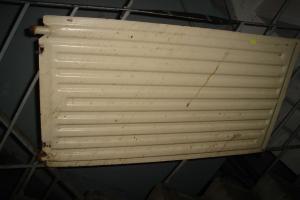

Т.е. их (РСГ и РСВ) характеристики по тепловои мощьности, одинаковые? отличие конструктивное расположение гор. и верт. каналами в штамповке.
У меня 9 этажное жилое здание с 80% таких вот приборами!
сообщение 25.5.2009, 23:03
Сообщение #46
Сообщений: 33515
Не , у них длина разная у типоразмеров.А вот соотносительно РСГ и РСВ какой помощней сейчас не помню.Нуна глянуть.
А у вас что они- все одинаковые стоят?
По РСВ нет у меня ничего оказывается.А по РСГ нашел.Они РСГ 1-1-Х и РСГ1-2-Х- одно и двурядные, а так же РСГ2-1-Х и РСГ 2-2-Х , где Х- это типоразмер.
И еще - на КЛТ не похоже , ибо у него ярковыраженная эта змейка 4-х ходовая.А на фото этого нет.

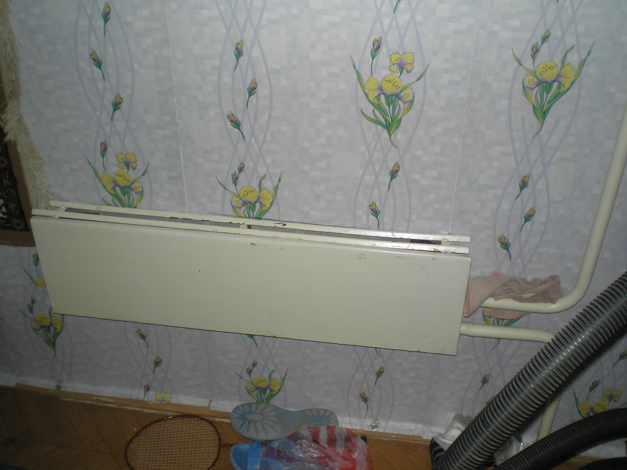

Вадим_К
сообщение 20.5.2011, 17:47
Сообщение #48
Сообщений: 88
Регистрация: 18.5.2010
Из: мск
Пользователь №: 57284

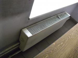

помогите пожалуйста определить Отоп.прибор на фото, и его тепловую мощность...знаю его только геом.размеры, и зимой при -26 на температура подачи (котел) 65 С....необходимо заменить на секционные радиаторы Sira..как пересчитать, с чего начать пока не знаю( спасибо
сообщение 20.5.2011, 18:26
Сообщение #49
Сообщений: 33515
Универсал ТБ
Длина оребрения переводится в кВт по таблице.
msi
сообщение 20.5.2011, 21:31
Сообщение #50
Сообщений: 875
Регистрация: 10.12.2010
Пользователь №: 85268
Цитата(инж323 @ 20.5.2011, 19:26) *
Универсал ТБ
Или КСК-20 по ГОСТ, что одно и то же.
Kult_Ra
сообщение 20.5.2011, 21:41
Сообщение #51
Сообщений: 10258
Регистрация: 8.3.2007
Пользователь №: 6446
Какой смысл менять ? - Надо бы снять кожух и хорошенько очистить пластины оребрения. Можно заслонку регулирующую вообще убрать. Иногда это "действо" хорошо помогает увеличить теплосъём.
Равные по мощности алюминиевые радиаторы Sira имеют всё же несколько меньшее гидравлическое сопротивление.
Сообщение отредактировал Kult_Ra - 20.5.2011, 21:42
