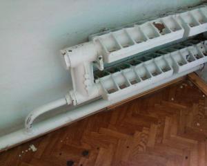

Здравствуйте..помогите пожалуйста определить что за прибор отопления. Где посмотреть его параметры. Спасибо.
Pomor
сообщение 15.2.2012, 16:40
Сообщение #70
Сообщений: 146
Регистрация: 28.9.2007
Пользователь №: 11594
Может этот http://www.delo1.net/konvektor.php
Конвектор типа АККОРД
Сообщение отредактировал Pomor - 15.2.2012, 16:40
Вадим_К
сообщение 15.2.2012, 17:26
Сообщение #71
Сообщений: 88
Регистрация: 18.5.2010
Из: мск
Пользователь №: 57284
Pomor. Огромное вам спасибо. Выручили)

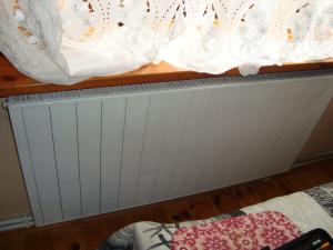

Помогите опознать
OYL
сообщение 23.10.2012, 15:24
Сообщение #73
Сообщений: 221
Регистрация: 21.10.2010
Из: Sibir
Пользователь №: 77484
В РФ похоже таких не делают
Tata-Ka
сообщение 23.10.2012, 15:59
Сообщение #74
Сообщений: 2
Регистрация: 23.10.2012
Пользователь №: 167686
Оченно похоже на плоский радиатор немецкой фирмы kermi
OYL
сообщение 24.10.2012, 5:46
Сообщение #75
Сообщений: 221
Из: Sibir
Это не Керми. Керми-панельный радиатор, а у этого явно секции. И у Керми передняя панель другой формы
OYL
сообщение 24.10.2012, 5:56
Сообщение #76
Сообщений: 221
Из: Sibir
Скорее напоминает Южно-корейский медно-алюминиевый МАРС
Ernestas
сообщение 24.10.2012, 8:12
Сообщение #77
Сообщений: 4373
Из: Klaipeda
Пользователь №: 5034
Нет, радиатор металический, напоминает радиаторы 11-ой серии, но не такой. Передняя панель наборная из платинок и , как я понимаю, не связана с радиатором (как кожух на конвекторе); ну и размеры этого радиатора 580х970 (явно не керми mellow.gif )

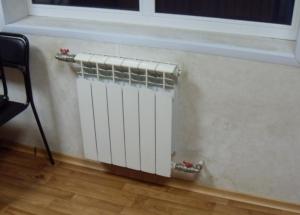

Помогите пожалуйста определить тип радиатора (10,11,12,22 или 33). Как это вообще определяется? И какой примерно это фирмы-производителя?
Gruz1709
сообщение 7.2.2013, 12:49
Сообщение #86
Сообщений: 937
Регистрация: 14.12.2006
Пользователь №: 5189
http://www.teplocom-m.ru/695/
либо этот http://www.teplocom-m.ru/1524/
По виду - алюминий (и его сплавы) либо биметалл (сверху алюминий, внутри сталь). По производителю - их сейчас столько всяких... А что Вы хотите получить от производителя?

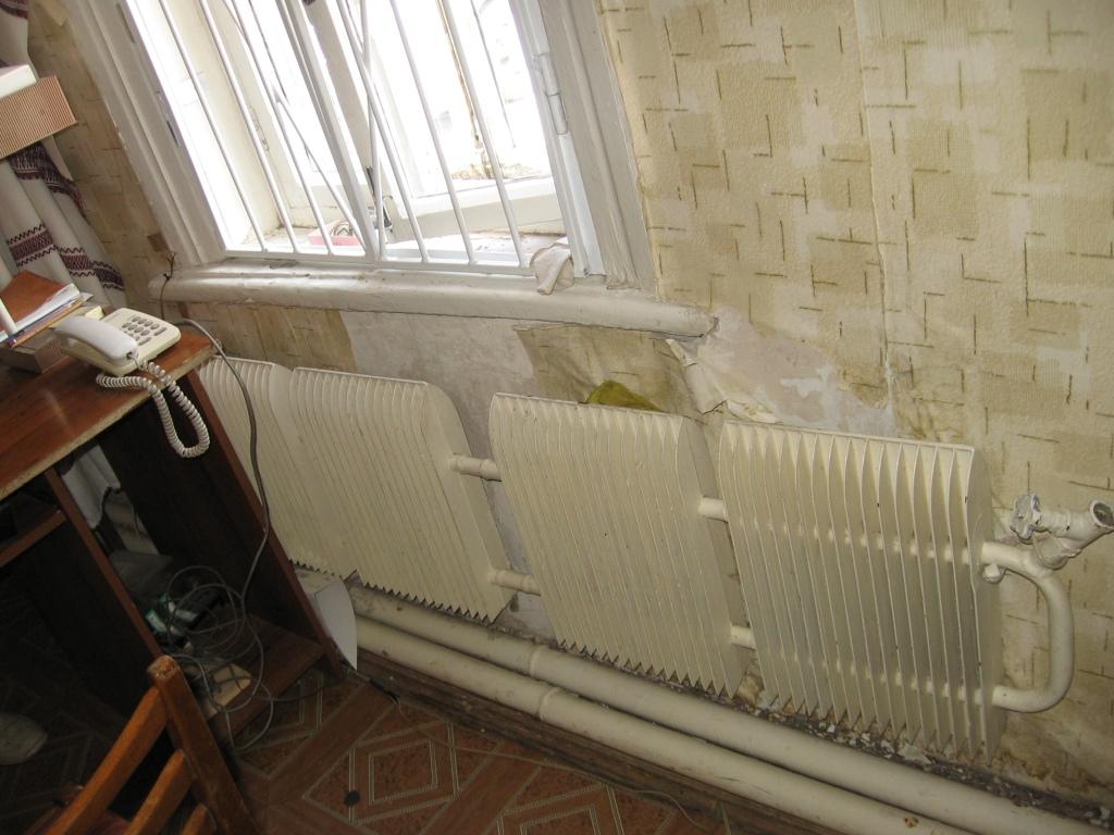

Пользователь №: 38430
помогите опознать радиатор его кажется изготовлял РЯЗАНСКИЙ ЗАВОД ЦЕНТРОЛИТ
OYL
сообщение 17.5.2013, 19:57
Сообщение #89
Сообщений: 221
Из: Sibir
Напоминает чугунный плинтусный конвектор ЛТ-10. Фото есть в книге Андреевский "Отопление"

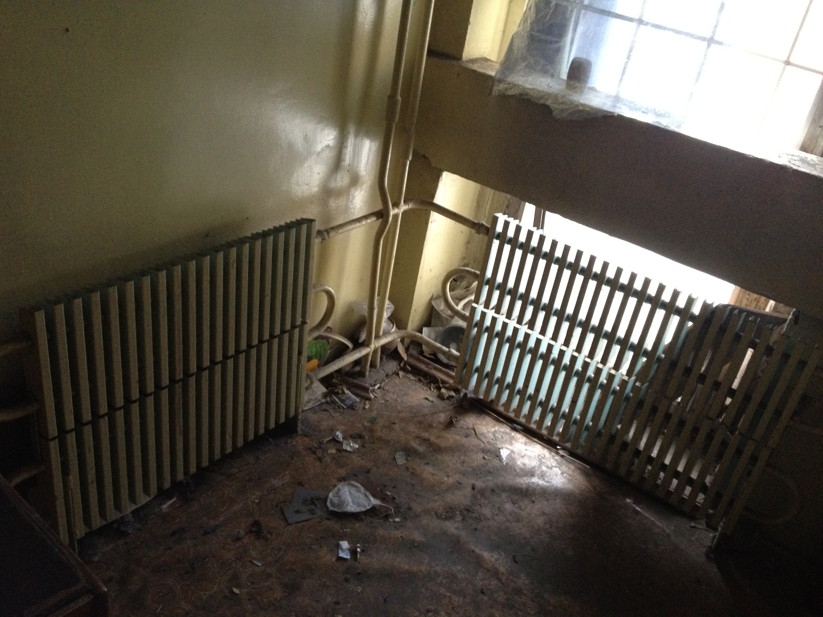

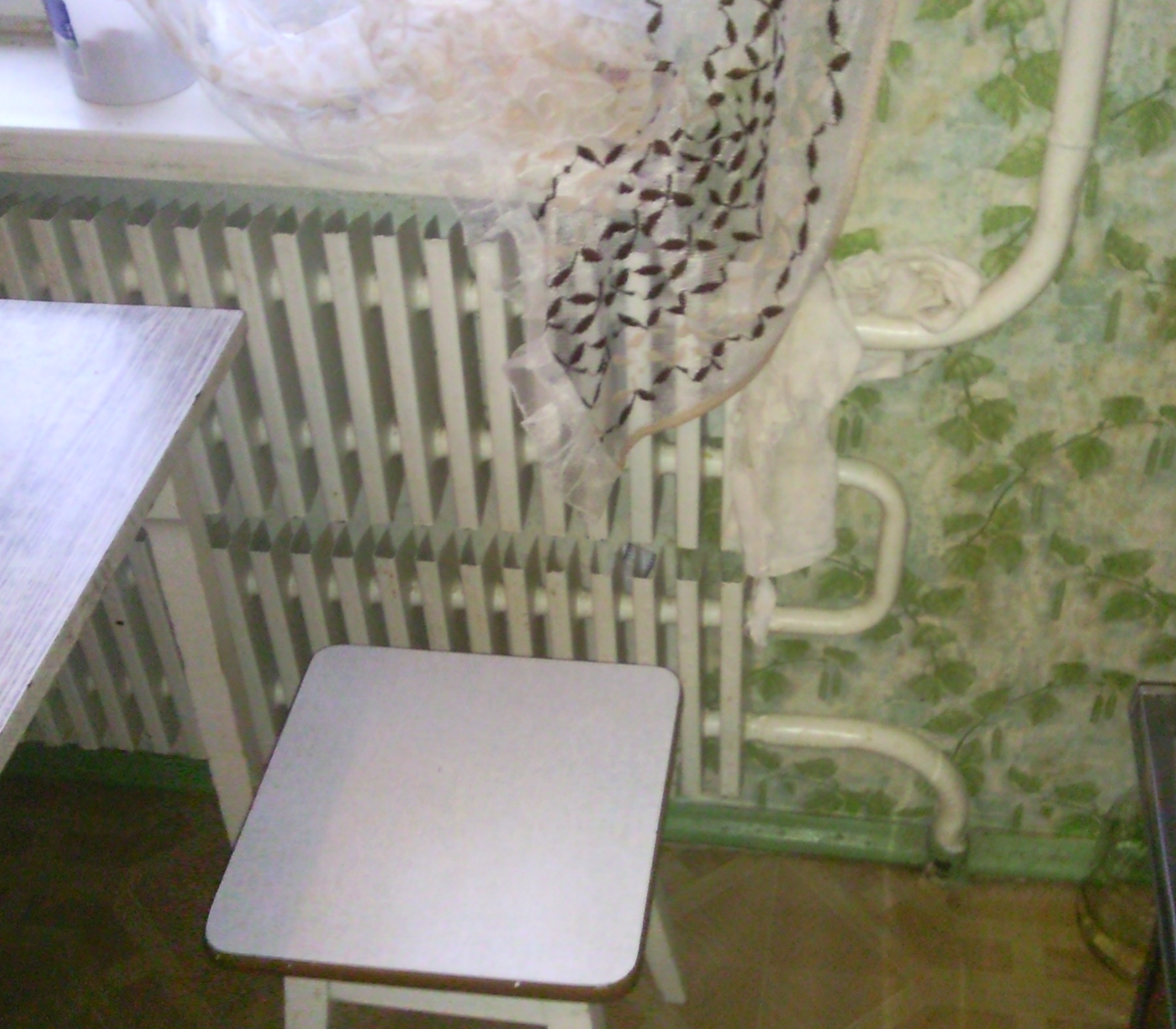

Помогите, пожалуйста, опознать конвекторы.
