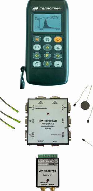

День добрый коллеги! Задумались о приобретении данного приборчика, в яндексе нашел "ТЕПЛОГРАФ" и "ПОТОК" в разных конфигурациях (число каналов), еще ИПП-2-МК. Больше ничего не попалось при экспресс-обзоре. Хотелось бы узнать кто чем пользуется, какие - и +. Как справляются с многослойными конструкциями? Нужен ли дополнительный софт для расчета распределения тепловых потоков? Спасибо.

Теплограф - хороший прибор, удобный в эксплуатации, можно подключить до 128 датчиков (температура, влажность тепловой поток), используются либо батарейки либо аккумуляторы которых хватает не на одну неделю непрерывной работы, объем памяти 100000 значений, перброс на компьютер через USB . Есть один жирный минус - до сих пор не внесен в госреестр СИ

В конце мая задавал им вопрос о сертификате госреестра. Ответ фирмы - "теперь это зависит не от нас"

divasko, что можете сказать по комплектации теплографа, с проводом для датчиков какой длины лучше комплектовать прибор? Скольки канальный брать оптимально? Я понимаю конечно что чем больше каналов тем лучше, но обложить всю постройку датчиками весьма трудоемко, да и цена комплекта вырастет соответственно. Вы в своей практике какую комплектацию используете? И еще такой момент - насколько точно удается определить тепловые потери здания опираясь на измерения теплового потока?

У нас датчики по 5 метров, но иногда жалеешь что не взяли 10-метровые. Про оптимальное кол-во каналов - вопрос к более опытным.

У ТЕПЛОГРАФа аналогично:
"1. Существуют ГОСТы
- ГОСТ 26254-84
- ГОСТ 26602-00
в них описаны требования к измерительной аппаратуре и методу измерения.
2. С помощью прибора "Терем-4" проводится регистрация температур
и тепловых потоков объекта, данные при помощи специальной программы
связи передаются на компьютер, по графикам находятся стационарные значения
температуры и теплового потока, эти значения подставляются в окно программы
"Расчет тепловых величин". По этим данным программа вычисляет значения теплопроводности,
теплового сопротивления и сопротивления теплопередаче по ГОСТ 26602.1-99."
В остальном симпатичный приборчик. Да, кабели надо 10-метровые сразу брать.
Кто может сказать, какое минимально-нормативное количество зон, при определении сопротивления НОК.
Может-ли Теплограф "принцип дополнительной стенки" использовать, когда заранее известен параметр эталона?
Не можем адаптер соответствующий выбрать:
"Три типа специальных адаптеров:
- тип 3/5К: одна зона контроля (датчик теплового потока + 2 датчика температуры поверхности + 2 термо- или термогигрометрических датчика)
- тип 7/10К: две зоны контроля, состоит из 2 групп по 3 датчика каждая (датчик теплового потока + 2 датчика температуры поверхности), 2 датчиков температуры среды и 1 термогигрометрического датчика
- тип 21/29К: семь зон контроля, состоит из 7 групп по 3 датчика каждая (датчик теплового потока + 2 датчика температуры поверхности), а также 3 датчиков температуры среды и 1 термогигрометрического датчика"
Сообщение отредактировал bonapart - 2.8.2011, 8:56

У нас теплограф и ИПП-2, обоими довольны.
