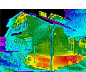

Здравствуйте.
Подскажите пожалуйста нужно ли утеплять цоколь снаружи? Условия следующие
Частный дом, имеется цоколь (800 мм над землей: 500 мм бетон толщина блока 400 мм, 300 мм ж/б пояс толщина 400 мм), дальше идет стена дома, внутри черновая стяжка, затем утеплитель (пенопласт 30 мм на черновой стяжке) и поверхностная стяжка 50 мм. По периметру дома цоколь одинаковый, внутри цоколя, под полом (черновая стяжка-утеплитель-поверхностная стяжка) на всю высоту (800 мм) засыпка сухой, уплотненный песок.
Если нужно утеплять (или не утеплять), то где можно прочитать аргументы СНиП, ДБН и т.д.
Помогите пожалуйста.

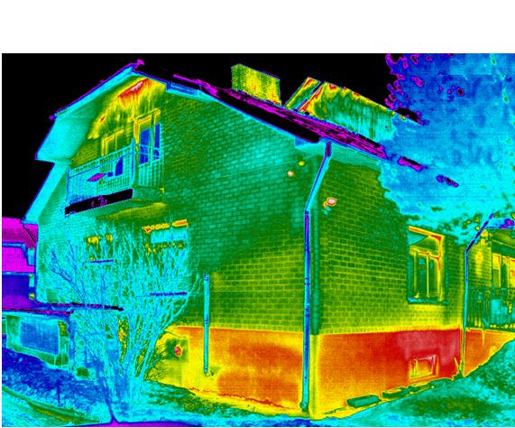

вам как минимум надо тепловизионную съемку провести. А если по уму делать - то пересчитать потери и оценить сколько вы выиграете при утеплении, или наоборот потеряете. А так, от балды придумывать себе лишние расходы не стоит, логично? А вообще через цоколь обычно нормально тепла теряется

как минимум, надо проект изучить и чтобы кто-н грамотный посчитал по цоколю, все ли нормально там.. потом послушал внимательно Вас, как очевидца стройки (если конечно Вы им являетесь). А потом и так все будет ясно.. без тепловизионки.. и как и чем утеплять инженер подскажет..

У финнов вполне приличные конструкторы (и щитовые и срубы). Делал у них тепловизионку и воздухопроницаемость (Blower Door). Проблема в том, кто собирает. Если наши Оч.Умелые ручки, то для заказчика это лотерея.
А вообще, СНиПы распросстраняются и на частные дома (там тоже люди), поэтому импровизации на эту тему архитектором, строителем или заказчиком до добра не доведут.
