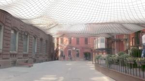

вообщем есть некое пафосное место где проводят всякие выставки , семинары , встречи и тд и тп
существующими зданиями образовано внутреннее пространство - "колодец" . с 3х сторон он огорожен зданиями с 4й - арка . арку планируется застеклить , сделать вход и тамбур . над этим пространством заказчик хочет натянуть некую полупрозрачную (для естественного освещения) конструкцию/пленку - типа шатер... и это получившееся помещение планируется использовать КРУГЛЫЙ ГОД.
На вопрос "какую вы хотите температуру внутри зимой?" ответ был "чтобы люди ходили без верхней одежды" ну тоесть минимум 16 я так полагаю а то и 18.
источник теплоснабжения - гор вода и возможно пар.
С вентиляцией этого помещения тоже не ясно - нужно чтото придумать.
С типом "кровли" тоже пока четкости нет . толи это будет чтото однослойное (предвижу дикие теплопотери) толи может сделать чтото воздухоопорное многослойное (подскажите производителя проконсультироваться если кто знает)
а еще одно требование - "чтобы снег не скапливался а сразу таял" =))

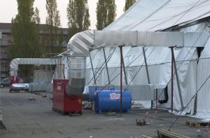

внешние блоки (см рис.) будут подняты выше .
ваши идеи , предложения и тп по вентиляции и отоплению...
если кто знает производителя этих конструкций ИЗ МОСКВЫ - дайте координаты .
пока есть идеи - лучистые водяные панели (но не получится ли так что они закроют весь свет )
, воздушное отопление , как некий бонус - стойки с газобалонными инфракрасными нагревателями - но тогда вопрос с вентиляшкой еще острее.

Cамое простое решение - электрическими излучающими панелями по периметру на крышах зданий и если в центре столики, н.п. кафе - тогда ещё местные на стойках (такие используются для уличных кафе в холодную погоду- европейскую до -5*С)
Вентиляцию как раз лучше вытесняющую с фломастерами в виде столбиков или висящих на уровне 2,5 м от земли. Если хотите рекуперацию, то рекуператоры лучше всего станут на чердаках окружающих зданий.
Вопрос в количестве воздуха и, если будут кафе, то местные вытяжки...
Вообще, объект интересный особенно если есть деньги и не потребуют что-нибудь "хорошо и дёшево"... laugh.gif

Меня всё больше интересует борьба со снегом и снеготаянием. Дерзкая затея. Тут как прообраз нужно цирк взять.

Да с таким щатром головняк получаетсяч еще до решения вопросом микроклимата под ним. Если как на фото типа полупрозрачной тряпочки, то это временное сооружение чисто декор и не оформлять его официально, да и при оформлении идет чисто формально. А вот с стелопакетами и рамой под них, пролеты и прочая, получается конструкция уже не временного характера и оформлять её сложней и выплывают всякие ограничения по высотности еще. Времянка может торчать и некие глаза могут не видеть архитерктурной нелепицы, а вот с капсооружением такое не проскочит.
Кровля - стеклопакеты с большим уклоном и светоотражающей пленкой(сейчас есть выбор), отопление воздушное с подмесом свежего в-ха, охлаждение настенными фэнкойлами или VRV. Прозрачный шатер конечно экономит энергоресурсы, но при этом украдет эффект объема.

Эт, чтоль у Гоголя в Столешниках. А что бу с аркой на заднике, тама проход в соседний двор.

нет . арка будет красиво застеклена. конкретное место называть не буду - ни к чему.
сделать ЭТО хочет хозяин здания так что вопросы согласования и цены не наше дело ...
кровля из стеклопакетов это совсем другой гемморой ... одно дело натянуть 10 тросов и раскинуть этот "шатер" а другое дело полноценная кровля ....
о проблеме конденсации внутри я и забыл . спасибо что напомнили.
зак хочет чтото типа шатра и потому что это выглядит необычно , понтово и создает оригинальную обстановку внутри.
сделать по аналогии с цирком - кто нибудь делал цирки ? возможно сотрудничество особенно в плане самого "шатра" - в личку напишите тогда.
пока греющий кабель думали предусмотреть по периметру , там где будет некий желоб для сбора воды.... сдувать снег снаружи купола - хм оригинально . думаю нереально.
всетаки пока воздухоопорная конструкция мне видится более реальной. Тоесть она может быть и тросами крепиться но суть в том что она многослойная и внутри нее циркулирует подогреваемый воздух.
Вентиляшку хочу попроще - элементарно с одной стороны прямоугольника (в плане) воздуховод вдувает нагретый воздух . с другой стороны вытяжка и все. никаких фломастеров и тп ...
летом VRV поставим - не проблема
отопление электричеством невозможно - нет лишних мощностей совсем. только вода и может пар .

Вместо стеклопакетов можно сотовый поликарбонат на легкие металлоконструкции, дешево, быстро, держит тепло, пропускает свет и т.д.

сотовый поликарбонат хрупкий, его быстро ветром расшатает и вырвет.
Эластичная подвесная конструкция думаю будет более уместна, подобрать угол наклона не собирающий снег.

Она провиснет и соберет не только снег, но и осадки в виде дождя.
Ветром не вырвет, недолговечен? это да, однако и не дорог.
В Западной Украине есть вариант деревенской корчмы, называется "колыба". Это круглое здание, в центре открытый очаг и высокая конусная крыша, и отверстие в верхней точке. Вот через него и уходят дым и прочие "выхлопные" газы. Опыт применения - несколько столетий.

Зря смеётесь. На таком принципе строят солнечные электростанции: воздух с покрытой сверху площадки собирается в центральную трубу, в которой стоят турбины. Так что тяга должна быть хорошая.

Я предлагаю воздушное отопление с частичным забором воздуха из вне для вентиляции. Прилагаю фото...
