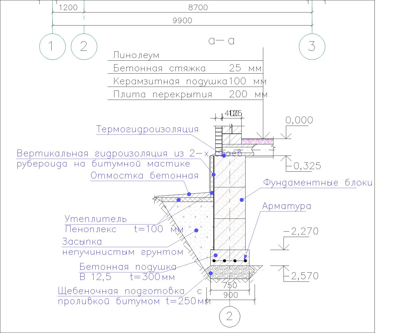

Доброго времени суток. Подскажите, как производить расчет цокольного этажа с утеплением отмостки (грунта по периметру здания). Есть цокольный этаж (отм. -2,570), по периметру здания грунт утеплен на расстоянии 2 м от стены. Как правильно расчитать теплопотери? Если вести расчет по зонам пола на грунте, тогда нет смысла в такой конструкции отмостки. Есть ли другая методика, учитывающая такое утепление? Заранее спасибо.

В цокольном этаже: от отметки земли и вниз считать по зонам. Выше отметки земли - все как обычно. Утепление учитывать в цокольной части от уровня земли до 0, как на рисунке.

Потому что теплообмен происходит между помещением и грунтом (в подземной части), а утеплитель у Вас в другой плоскости, перпендикулярно требуемой. Не вижу смысла его вообще делать таким образом, лучше бы стену в подземной части утеплили.

Опять возвращаясь к сути вопроса но с другой стороны. Если отбросить нюансы целесообразности и расчитывать то, что имеем - существуют ли программы или методики расчета методом температурных полей применимых в данном случае?

В журнале "АВОК" №8 2010 (не могу найти сейчас)
в статье "Теплофизический расчет теплопотерь подземной части зданий"
подробно рассмотрен метод, который может Вам подойти.

Прочитал статью, спасибо за информацию. Напрашивается вывод - утепление отмостки делать можно, но расчитать правильно теплопотери нереально. Даже утепленные стены подвала при расчете по методике, приведенной в статье дают увеличенные теплопотреи в 70% (!) по сравнению с обычной методикой по зонам.
