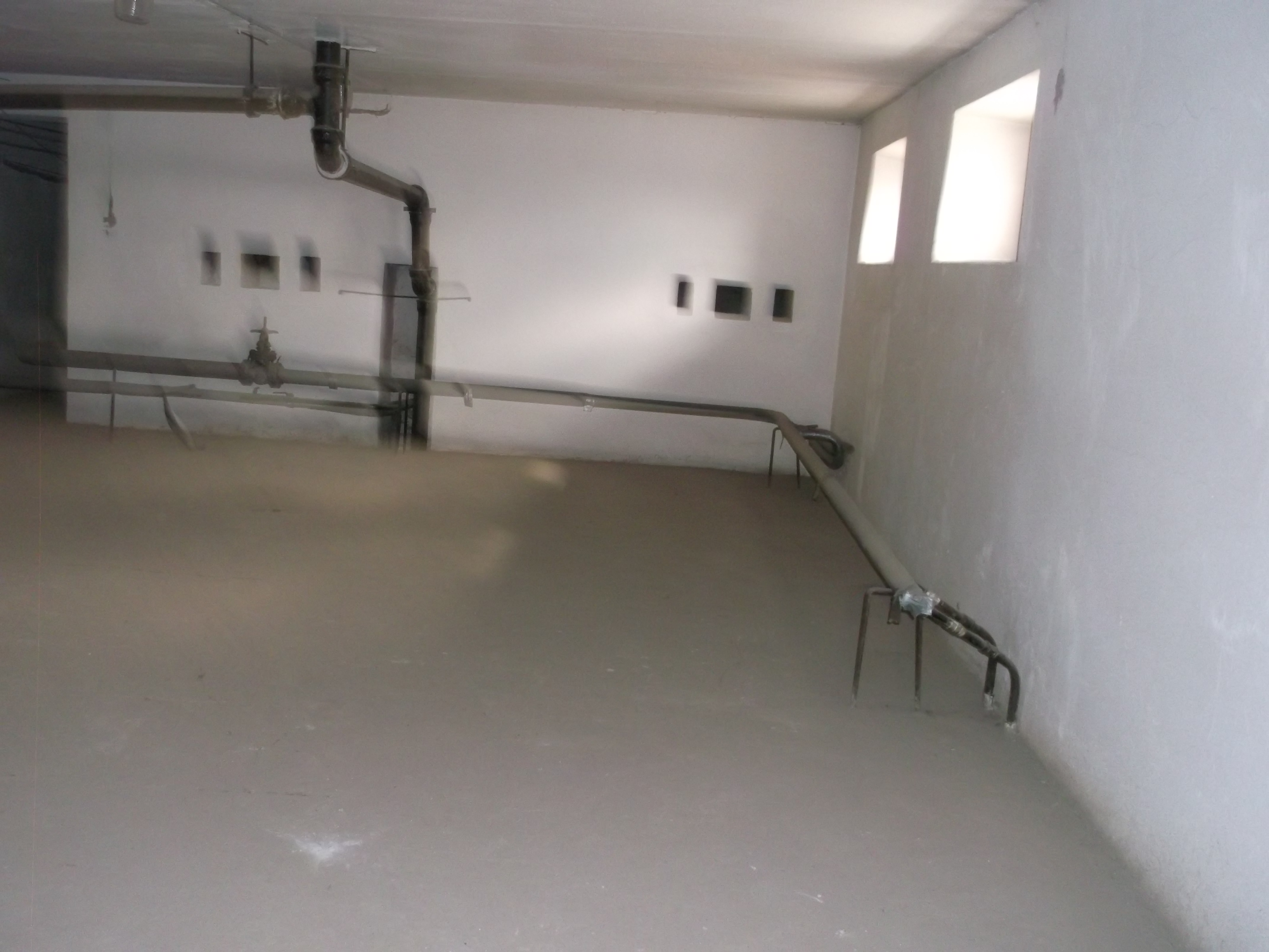

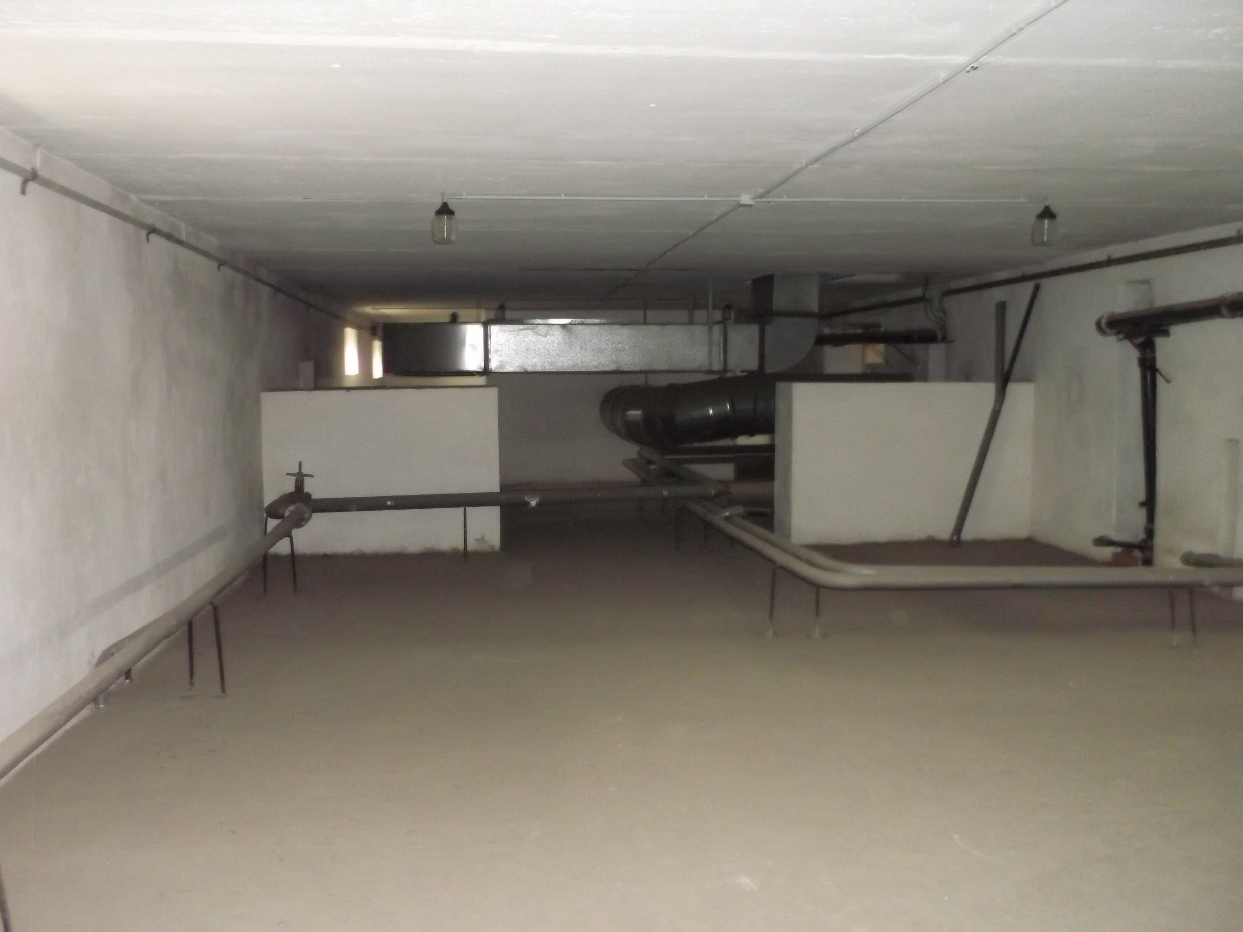

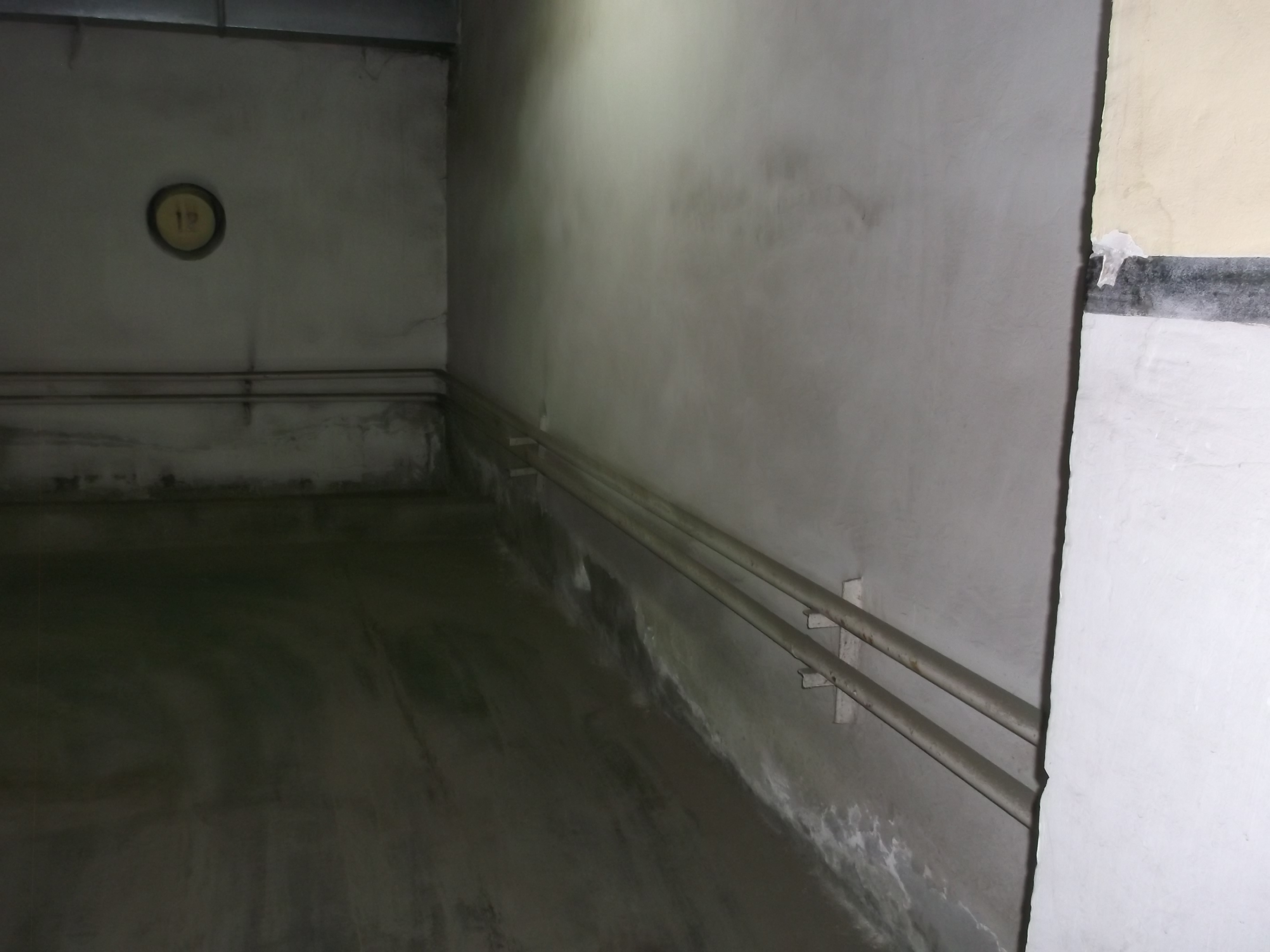

Metro_net
сообщение 4.8.2017, 17:51
Сообщений: 139
Регистрация: 21.1.2016
Пользователь №: 287921
Добрый вечер!
Представляю вашему вниманию дивной красоты крепление магистральных трубопроводов на чердаке и такого как бы обогрева в подземном паркинге.
Прошу покритиковать и подсказать, как надо и по какой серии. Как-то я в любезно предоставленных тут альбомах ни "козьих ножек" не увидела, ни вот этих "кронштейников в стене".
