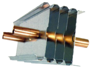

Гость_Yuran82_*
сообщение 29.6.2011, 10:03
Да радиаторы конвекционные , марки так каковой нет , а конструкция похожа на следующую,только в качестве материала выбрана сталь
сообщение 29.6.2011, 10:54
Сообщений: 20914
Регистрация: 8.8.2007
Из: Vilnius
Пользователь №: 10542
С этими ничего не получится. Нагревание ТЭНом предполагает внутреннюю конвекцию масла, т.е. нагретое поднимается наверх, заменяя остывшее. В вашей модели теплоноситель должен протекать, причём с большой скоростью. Никакой конвекции самого теплоносителя не будет.
Для таких приборов, если хотите использовать масло, нужен внешний нагреватель (котёл) с насосом, который будет гонять масло.
Или, если ТЭНы в каждом радиаторе, то внешний циркуляционный насос и контур циркуляции.
Без механического побуждения этот радиатор с ТЭНами будет работать только нижней частью и то только в зоне, в которой сам ТЭН. Т.е. отдавемая мощность его будет не более 30-40% от возможной

Вопрос не в том будет или не будет греть. Водяной конвектор расчитан на быстрый проток теплоносителя в малом объёме самого конвектора (трубки). Причём через верхнюю трубку шла подача, через нижнюю возвращалась обратка. Градиент температуры по высоте ОП ускорял конвективную скорость воздуха. Здесь же ТЭН вставляется в нижнюю трубку, при этом верхняя трубка практически не работает. Малый объём масла быстро нагревается и ТЭН выключается. Теплоотдача неподвижного масла ниже чем турбулентного потока воды. Поэтому используется в случае 1+2 мин только треть мощности ТЭНа. Маслянные радиаторы имели значительно больший объём масла и происходила его конвекция внутри прибора - нагретое масло поднималось наверх, остывшее опускалось вниз. Так создавался градиент температуры ускоряющий конвекцию воздуха. Мало того, масляные радиаторы имели большую поверхность излучения, сравнимую с чугунными радиаторами, что ещё больше увеличивало теплоотдачу прибора и практически использовалась почти вся мощность ТЭНа в расчётных условиях.
Оребрённый ТЭН значительно более эффективный, чем это изобретение....
Кроме этого, такая самоделка ещё и пожароопасна - защита и пуск скорее всего механический термостат. Маслянные радиаторы тоже не гарантировали пожарную безопасность. Поэтому в их пасспорте, на видном месте было предупреждение: не дупускается работа без присмотра человека.

Гость_ЁЖик_*
сообщение 30.6.2011, 1:09
Если описываемые радиаторы такие как на фото, то нет там вообще никакой конвекции. Просто тепло"расползается по металлу". Потому, одна часть конвектора явно холоднее другой. "Расползание" тепла по прибору, однако, медленнее выработки его ТЭНом. Отсюда простои.
Не двигается там масло. Тепло-оптический обман.
Вопсчем... радиатор сначала надо подобрать... А потом уже ТЭН.
