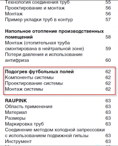

Anatol
сообщение 6.7.2011, 0:52
Сообщений: 1367
Регистрация: 4.4.2010
Из: СНГ!!!!!
Пользователь №: 50549

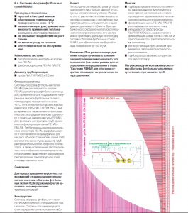

Цитата(Filya650 @ 5.7.2011, 21:41) *
да меня начальство просит рассчитать,а методик что то много...а нужной нет...у меня там дикий разброс от 8 до 200 получается... меня уволят
Synoptyk
сообщение 6.7.2011, 1:24
Сообщений: 894
Регистрация: 16.4.2008
Из: Украина
Пользователь №: 17849
Попалась на глаза ссылка
Тарабанов М.Г. Сергеев В.Ф. Буров С.В. Система подогрева футбольных полей.
АВОК-2003 №7.
Может поможет.
