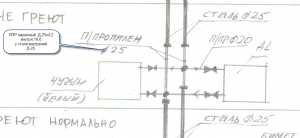

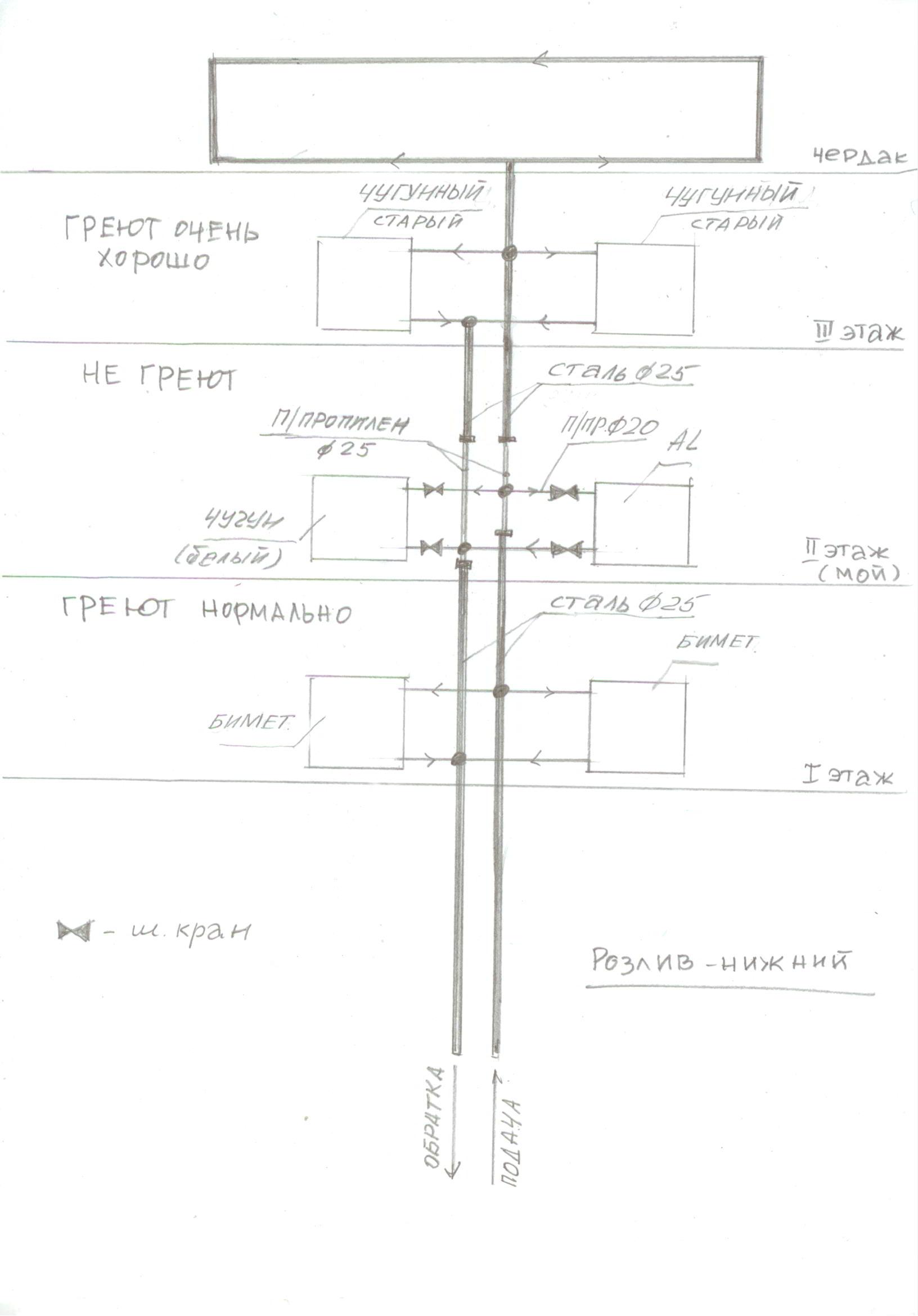

Здравствуйте, уважаемые коллеги!
Прошу советов для решения следующей задачи.
Дано: 1) Колич. этажей - 3
2) Розлив - нижний
3) Система - двухтрубная
4) Схема - прилагается
Предистория.
Я заменил старые чугунные радиаторы на современные (см. схему). Старые радиаторы грели нормально.
На подающем и обратном стояках я вырезал участки стальных труб и врезал пропилен:
а) на подаче - участок длиной 60 см;
б) на обратке - участок длиной 90 см.
Результат: оба радиатора не греют совсем (но, если поставить постоянные дренажи, греют очень хорошо). При этом этажом ниже греют нормально (биметалл), этажом выше - очень хорошо (старый чугун).
Вопрос: почему?

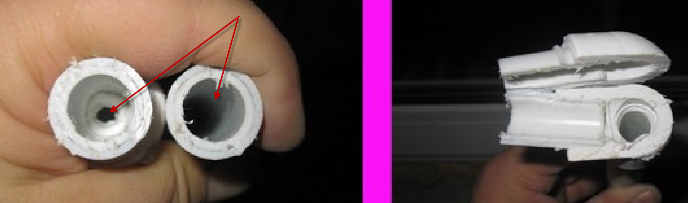

Слышал армейские истории о том, как "старики" стройбатовци вваривали в стояки вместо трубы Ду 20 ЛОМ, а также керамзит в приборы насыпали...
Думаю, у Вас тоже механическая закупорка.

Если вот такое творится :
Тогда: "Руки-то у монтажника были, только вот росли они из того же самого места, что и ноги".

Раньше стояли старын чугунные радиаторы по 8 секций, подводка к радиаторам была из полдюймовой трубы. Разовью тему. Дело в том, что это - результат моей третьей переделки, которая является возвратом к результату первой моей переделки. После первой пределки по окончанию безрадостного отопительного сезона, я решил на одном радиаторе воплотить однотрубку ( это явилось второй переделкой). Результат: "однотрубный" радиатор стал греть хорошо, второй радиатор, подсоединение к которому я не стал менять, не грел. Но при этом соседка сверху осталась без тепла. При этом я допустил ошибку: поставил на стояке подачи (условно - байпасе) вентиль, а не шаровик, значительно увеличив сопротивление. По этическим соображеням я и вернулся к данному варианту. Мне советуют опять вернуться к однотрубке, но уже для обоих радиаторов, с уменьшением диаметра байпаса (участка стояка между точками присоединения к нему радиаторов) до 20 мм и установкой на нем шарового крана. Что будет с верхней квартирой?

Верхэние греют, за счет верхней закольцовки. Нижние греют, за счет подачи тепла снизу. А в процитированном сообщении Вам четко указали в чем проблема!!!!
P.S. Следовательно по стояку ПП 32 в горизонте ПП25

Изменились после переделки чуть в худшую сторону гидравлические характеристики элементов стояка и "пропало поэжтажное гидравлическое равенство ОП". Ре - гравитационная составляющая.

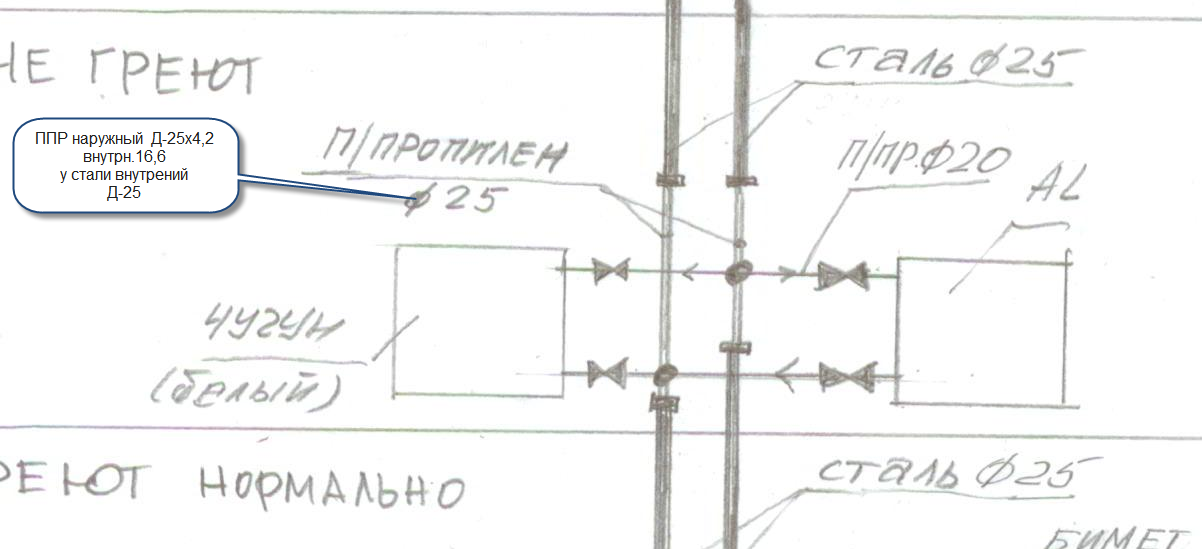

судя по схеме в первом сообщении - вам надо было ставить не 25-тую трубу, а 32-ую...
а обвязку радиаторов выполнить как раз 25-той трубой и арматуру применить соответственно Ду20
Стояки Ду25 - PPRC 32мм
Обвязка Ду20 - PPRC 25мм
Ваш этаж задушен

Да. Надо менять бы по внутреннему диаметру труб, а не по "названию в ценнике"
