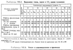

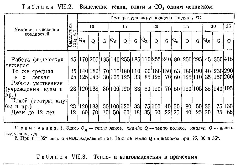

Может пригодится
Сообщение отредактировал wooolfy - 6.7.2011, 16:03
