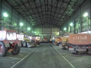

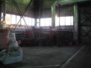

vovan08
сообщение 11.8.2011, 9:22
Сообщений: 710
Регистрация: 11.2.2009
Пользователь №: 28987
Цитата(испытатель @ 11.7.2011, 19:12) *
А лето к чему приписали? А зимой не газуют что-ли. Проблема зимы, как я понял. Без шлюзования в таком регионе не обойтись- я так думаю.
вот вам для примера. расчетная температура -43. отопление регистрами, две ветви, полностью обе стены закрыты этими трубами. температура в теплосети 90-95 на подаче, перепад 8-10м.
Качество фото плохое, но можно оценить "вентиляцию", в момент выезда машин дышать нечем, через 0,5 часа проветривается, вентиляция при этом не работает!!! можно понять какие там сквозняки. при этом температура не ниже нуля внутри. вот вам и шлюзование...
