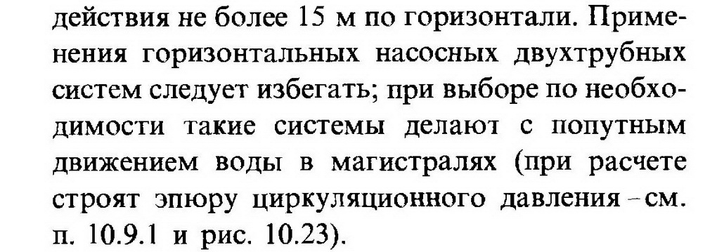

Уважаемый тов. Староверов И.Г. вряд ли ..догадывался об этом, давая свои рекомендации по условиям применения горизонтальных 1- и 2- трубных систем.))
Цитата(msi @ 16.7.2011, 15:35) *
А Вы снизьте расход теплоносителя до расчетного по теплопотерям и бегите щупать радиаторы-конвекторы поближе к концу. Сразу прочувствуете.
То же самое можно сделать с 2-трубной тупиковой горизонтальной системой, снизив расход. В обоих случаях вопрос решается изменением регулировки на приборах. Вплоть до самой высокой Т* на последнем...
