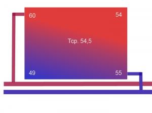

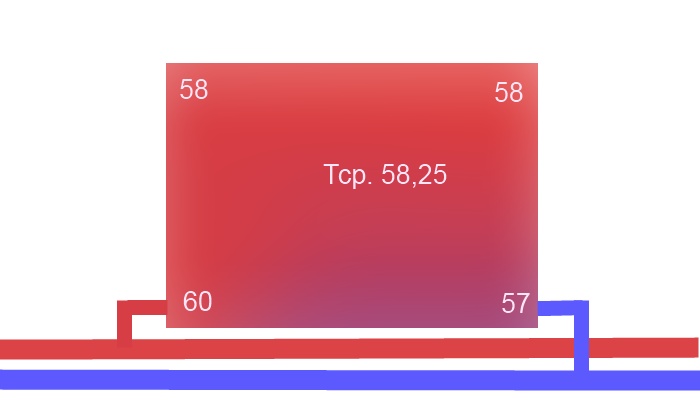

Цитата(msi @ 26.7.2011, 13:37) *
повышенный хай шел о двух вроде идентичных системах с единственным отличием - правильная ленинградка с верхней подводкой подачи, которая и мною используется, например, и той, что изображена на картинках - с нижней подводкой. Вот и все,
Характер циркуляции в приборах, подсоединенных верх-низ (диагональ) и низ-низ не зависит от "трубности" подводки. И в 1- и в 2- трубной между аналогичными вариантами присоединения разницы, можно считать, нет.
Предлагаю не очень корректные результаты по замерам Т* приборов с подсоединением верх-низ и низ-низ. Но в 2-трубке. Выполнены ув.Golderson. Можно принять, как наглядные, в силу равенства условий и методики измерений. Без комментариев.

Цитата(msi @ 28.7.2011, 12:03) *
Здесь что-то явно неправильно, но что именно - пока не могу сформулировать.
Чутье не подводит.. smile.gif Заказчик работ (хозяин дома) - со стажем в строительстве, самолично "расчитал" систему, (с dТ*=10) но насоса (32х80) оказалось, видимо, многовато.(dТ*=5 факт.) Кроме того, "заставил" монтажников обвязать низ-низ. Что повергло их в ..некий ступор и побудило интерес к замерам. Для них, доселе.. диагональ была незыблема.))
В приборе с обвязкой низ-низ, помимо того, что вошедший т/н "забирается" наверх, в связи с "перерасходом" видимо происходит проскок его по низу, что в "непринудительной" 1-трубке (низ-низ) происходит только при выравнивании Т*входящего снизу и опускающегося по секциям т/н. Общее для схем низ-низ - бОльшая равномерность прогрева по высоте. "Холодный карман" отсутствует.
Сообщение отредактировал Lyko - 29.7.2011, 0:36

Интересная картинка "от Lyko". Мысленный эксперимент и "внушаемость" (суггестия) в разрез с "экспериментом"?
Ну это уже совсем похоже на "красивую легенду" - сделали "замеры низ-низ", потом "монтаж_ники" (побудило интерес к замерам) переделали этот же узел в "диагональ верх-низ". smile.gif
Да. "Ведро с водой" на плите "показывает", что палец можно "обжечь" при совсем холодной "наощуп" поверхности ведра у дна.
"Холодный карман отсутствует" при "диагональ верх-низ" или образовалось обширная "зона тепловой тени" при низ-низ" !

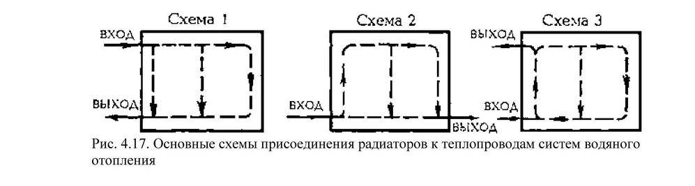

Цитата(Lyko @ 30.7.2011, 2:09) *
Позволю себе напомнить, что после входа т/н снизу, он поднимается по первой (-ым) секциям вверх.
Эти секции имеют ту же "функцию", что и отдельная труба подводки к верхней пробке радиатора. Далее "процесс" аналогичен с "диагональю". Но без "теней и карманов". smile.gif
"Диагональ", почему-то, не отнесена классиками даже к разряду основных ..схем подключения. blink.gif
"Классики" - они разные.
Упомянутый - тов. Сканави А.Н. Но те же схемы - В "Справочнике пр-ка", ч.1. "Отопление" 1990г.стр.44 табл. 9.2 под ред. Староверова И.Г. - в словесно-табличной форме. Там же, по поводу схем присоединения приборов - весьма "дипломатично":
При разностороннем
присоединении возрастает теплопередача приборов,
Тепловой поток вертикальных приборов
зависит от расположения мест подачи и отвода
из них теплоносителя воды
. Теплопередача воз-
возрастает при подаче теплоносителя воды в верх-
верхнюю часть и отводе воды из нижней части
прибора
А так, как при подключении низ-низ известная "сила" также .."подает теплоноситель в верхнюю часть", а само подключение - "разностороннее", нет оснований причислять это подключение к "неэффективным". Вопрос "человеческого фактора" при исполнении схем, "классиками", естественно не рассматривается.
Сообщение отредактировал Lyko - 30.7.2011, 20:38

Зачем "ломать копья"?
Время "Староверова" пришлось на "чугунные" радиаторы. "Сканави" более поздний и уже писал книгу типа про "Новые отопительные приборы".
В 1977 году Издана книга "Рекомендации по проектированию систем отопления с применением новых отопительных приборов", Стройиздат, ЦНИИЭП инженерного оборудования. Приведено 19 схем подключения (стр.7) и только "однотрубные системы".
Схема 16-1"низ-низ", с секционными проборами (жаргонно - ленинградская) и 16-2 "боковое" подключение. Была и методика с др.-шайбой на "замыкающем" для "управления затеканием" (расчёт малого циркуляционного кольца). "Диагоналей" - нет вообще.
На сегодня есть в доступности десятки "гарнитурных" узлов разных фирм "донного подключения" и "вентильных вставок" вместо нижней "пробки для некоторых типов ОП.
3 схема ошибочна если радиаторы секционные, греет 2-3 секции спор по мылу brigsw@mail.ru
Если имеется в виду 3-я схема по картинке (?) спорьте "на мыло" с создателями типовых 1-трубок для 5-9 этажек. (и Сканави А.Н. Махов Л.М. "Отопление" 2002г.)blink.gif
Anatoliy_Valerev...
