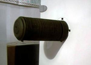

В последние годы ведущие крупные компании (АББ ит.п.) отводят теплоизбытки от силового оборудования "тепловыми трубами". .
Применительно к этому случаю.. мне нравится модная сейчас схема
Отвод тепла в грунт (годовая буферная емкость 40*) при помощи тепловых труб (сейчас до 20м)... А из грунта опять тепловыми трубами/термозондом теплового насоса...
Фактически тепло сейчас можно донести до отопительного прибора/теплой стены/пола на прямую... без затрат энергии..

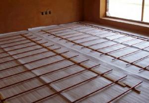

Вот теплые полы на базе тепловых труб... Подольск
Если просто за стенку...
