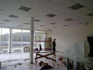

Французкие окна (до пола) 2х1.5м расстояние между 1метр. Собственно куда лучше размещать радиаторы? Рядом с окном или монтировать в пол (какое должно быть при этом расположение?)? и подскажите литиратуру в которой можно почитать про установку радиаторов,если окна до пола.

Спасибо за ответы, но внутрипольные не хотят ставить. на сколько эффективными будут оставшиеся два варианта: установка радиаторов между окнами или как на картинке напольные? я 1й раз сталкиваюсь с такими видами окон, хотела бы всетаки проконсультироваться с теми , кто имел опыт.

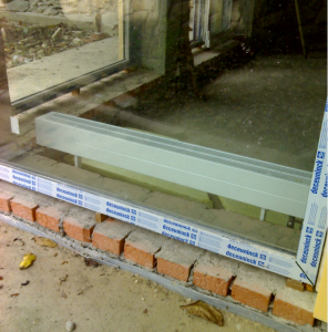

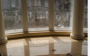

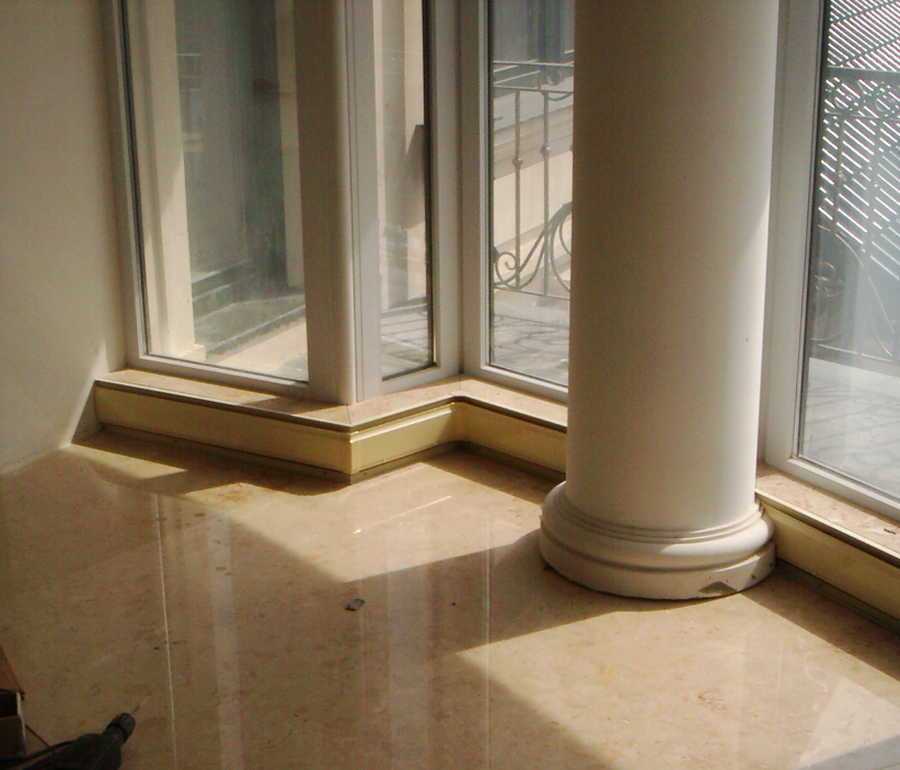

Вот такие решения как говорится, уже работают (проблем нет).

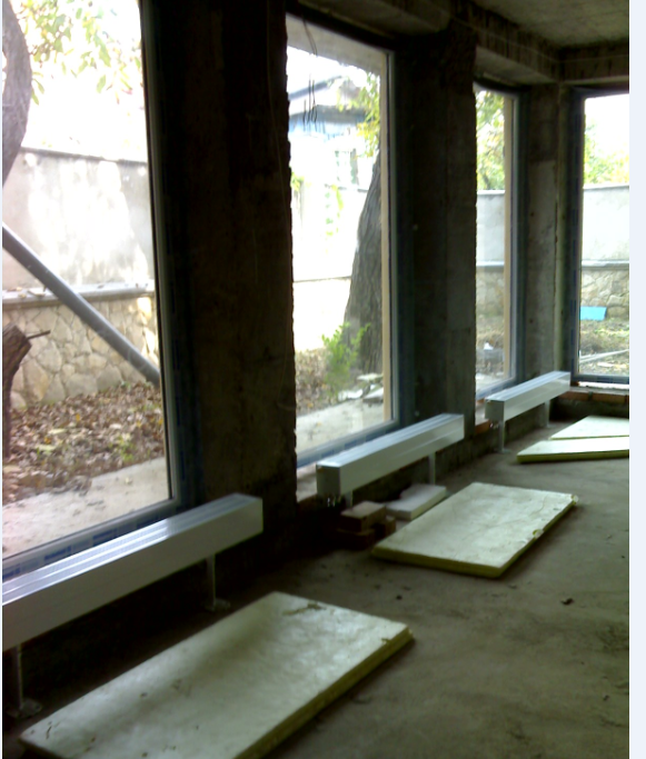

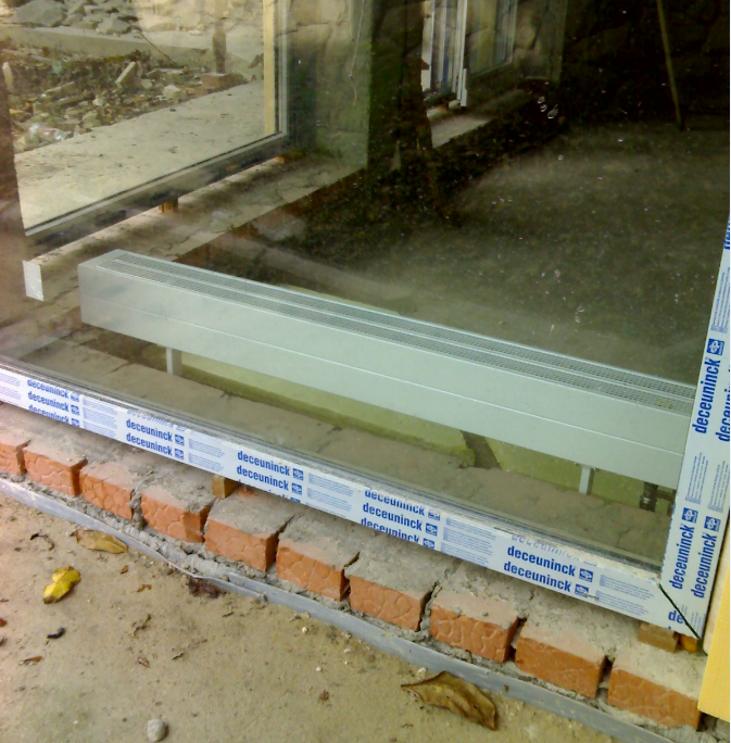

У нас часто в офисных и торговых центрах такие витражи. Обычно ставим стальные пенельные Kermi/Korado высотой 300-400 на ножках(если не ошибаюсь, на первой фото именно они). Половина проема для сплошного витража мне кажется маловато.
Kermi на ножках
Сами Kermi FKO, FKV и ножки есть тут
