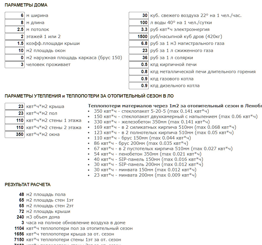

Цитата(Artemkorzun @ 8.12.2016, 9:49) *
Народ, такой вопрос: интересует нормативное сопротивление теплопередаче (Rтр.) для перекрытия. Частный дом, последний этаж жилой и крыша. В белорусской нормативке такого пункта не нашел(хотя подозреваю, что он завуалирован). Помогите ответом!
P.S. брал 6,0. Но хотелось бы подтвердить своё решение...
6 - хорошо, 15 - еще лучше.
СП и СНиП по теплозащите (точнее их экономику, с физикой там Ок) - писали лохи. Причем педальные.
Никто из этих дурачков, не глядел на такую картинку (годовое распределение температур, Вологда 2015 год, архив температур с замерами через 3 часа)
Синяя - близко к избе, красная - "супертеплый" дом по нашим нормам теплозащиты, зеленая - дом, которых должен быть в нормах. Площади под кривыми - "деньги Чубайсу" (годовая стоимость отопления).
Может лет через 10, до пацанов дойдет, почему, при снижении удельных теплопотерь (на градус) в 10 раз, затраты на отопление падают в 209 раз. Откуда еще эти 20 раз.
Соответственно, у скандинавов в стене 35 см утеплителя, а у нас 15- "много".
Детали, модельки можно глянуть тут http://strannik-v.ru/topic1906-15.html

Хочу примерно прикинуть стоимость отопления дома перед покупкой. Пересмотрел кучу онлайн калькуляторов - все они от инженерных фирм и очень сложные, полный проект вводить надо, с деталями, чтобы считать. Нашел вот такой попроще http://www.cottagesspb.ru/stroiteljstvo-ko...ter-otoplenija/ Что скажут про него специалисты?
