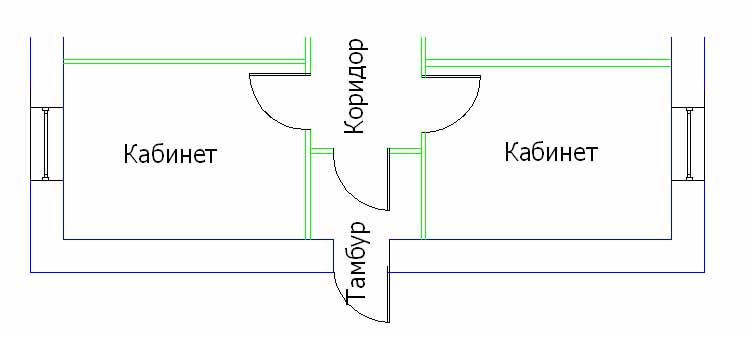

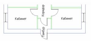

kamerad
сообщение 28.3.2012, 17:58
Сообщение #118
Сообщений: 146
Регистрация: 28.3.2012
Пользователь №: 145355
Здравствуйте, уважаемые специалисты!
Тема прервалась, после достаточно эклективного обсуждения, перескакивания с одного вопроса на другой. Обращаюсь к проектировщикам. Тем, кто расчеты теплопотерь делает по нормативным докуметам и защищают свои расчеты у экспертов. Интересует вопрос, как вы учитываете в расчете тамбур?
Учитываете ли вы тепловые потоки из помещений (на рисунке - из коридора и кабинетов) в тамбур. Какую при этом берете темпратуру в тамбуре?
Если рассчитываете ее по балансу, то что в Вашем понимании СНиП-овская "двойная дверь с тамбуром" и как в балансе учитываете добавки на врывание холодного воздуха?
Думаю, что рассматриваемый случай есть если не в каждом первом, то в каждом втором проекте.
Еще раз повторю, что меня интересует мнение именно проектировщиков.
Ithildin
сообщение 29.3.2012, 5:27
Сообщение #119
Сообщений: 68
Регистрация: 8.11.2011
Пользователь №: 128415
kamerad, я обычно в RTI площадь тамбура добавляю к площади отапливаемого помещения, в которое выходит тамбур (в данном случае - коридор). А дальше - как обычно, расчет с учетом инфильтрации. Не шибко обоснованно, но жалоб на промерзающие коридоры еще не поступало.
kamerad
сообщение 29.3.2012, 6:55
Сообщение #120
Сообщений: 146
А как быть в этом случае с внутренними стенами, разделяющими кабиненты и тамбур?
Если тамбур Вы относите к коридору, то тем самым принимаете в тамбуре 16 градусов и тепловые потоки из кабинетов в тамбур не считаете.
В действительности, конечно, в тамбуре температура существенно ниже. Тепловые потоки из кабинетов в тамбур могут составлять существенную долю теплопотерь этих кабинетов.
