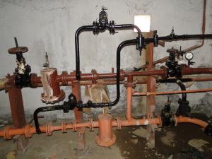

Пользователь №: 49176
Разница между подачей и обраткой со слов представителя УК была 0,1 кгс/см2
А вот один из элеваторных узлов
Это фото летом сделано, одно ГВС
Сообщение отредактировал romkar - 24.8.2011, 7:58
сообщение 24.8.2011, 7:59
Сообщений: 50557
Регистрация: 24.4.2009
Пользователь №: 32666
Что там в подмес врублено? Циркуляция?
Если разница 0,1 кгс, то это просто напросто статическая разность высот.
Сообщение отредактировал HeatServ - 24.8.2011, 8:00
romkar
сообщение 24.8.2011, 8:00
Сообщений: 24
Регистрация: 25.3.2010
сообщение 24.8.2011, 8:01
Сообщений: 50557
Цитата(romkar @ 24.8.2011, 9:00) *
Нормальное решение, зря его так хают, у нас часть жилфонда в плохие годы только этим и спасалась. Правда коммерческий учёт не сделать на такое.
