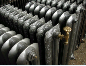

Стальной сердечник , а на нем оребрение алюминий. Да чуть лучше чем все из алюминия но все же сталь на ЦО я бы не рисковал.
Чугун , сейчас есть много чего по дизайну и главное практично .Это Турция дорого
но красиво ,а есть Чешский цена +качество + симпатичные но один недостаток, малопроизводительные в сравнениями с нашей классикой М-140.

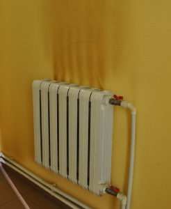

У меня Зака-ца была так она новенькие (год прослужили ) попросила заменить на стальные панельные (автономное отопление) .
Причину сказать ? Они алюминий ей все занавески испортили ,а там конечно занавески стоят ого...го.. , стоимость на одно окно как стоимость всех алюминий вместе взятых! smile.gif
Это было реально и это только одна из причин.

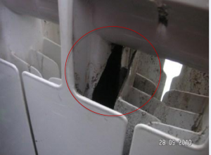

Не рекомендуется - pH. + Давление - порвет. Проверено.
Что-то типа того...
БАШКА
сообщение 23.8.2011, 18:21
Сообщений: 7
Регистрация: 30.9.2008
Пользователь №: 23093
Что-то типа того...
Порвало давлением в запертом кранами радиаторе? Я прав?

Вы сомневаетесь что алюминий ,лопается как орех? Особенно на ЦО. Не важно рука проходит в разрыв или зубочистка (теплоносителю какая разница ,все равно соседу хана).Или для Вас это важно(размер -л/с на соседа )?
Мне так (лично мое мнение )алюминий полное г-но......
Сообщение отредактировал Anatol - 28.8.2011, 0:28
