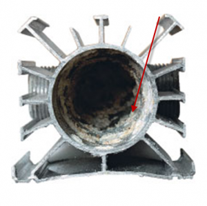

В городских сетях, где РН доходит до 9-11 алюминий ставить нельзя. Он реагирует со щелочью, стенка (а она всего 2 мм) истоньшается и прибор рвется. Чаще всего при подаче давления в начале отопительного сезона.
Кроме того, если он стоит летом под заливом и имеет два крана на подводках и оба закрыты, то выделяется водород в таком объеме, что радиатор взрывается. Взрыв компрессионный, просто заплюет грязью, но тоже удовольствия мало. Если хотите такой дизайн, как у ал. радиатора, то надо ставить биметаллический. Их на рыне много. Надо только смотреть паспорт тщательно. Некоторые фирмы подают как биметалл, а на самом деле там стальные только колонки, а верх весь - алюминий. Так что сохраняется контакт воды с алюминием.

разве не возникает гальваническая пара при биметалле?
я помню, что для соединения металла и алюминия использовали триклад...

Неправда. В паспорте Вашего "протеже" написано 7-9 с кучей оговорок о недопустимости нарушения водно-химического режима по РД. Радиатор вывернет губы, а вы замаетесь доказывать, что нарушения водно-химических режимов (со стороны поставщика) не было. Алюминиевых радиаторов не бывает, строго говоря, все из сплавов. А эти рекламные трюки -недобросовестная конкуренция. Ни один химик и рубля не даст в залог за гарантию эксплуатации радиаторов из алюминиевых сплавов при рН - больше 8.
