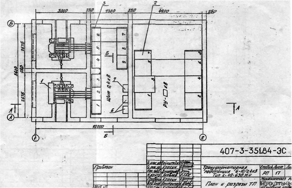

Может кто сталкивался:

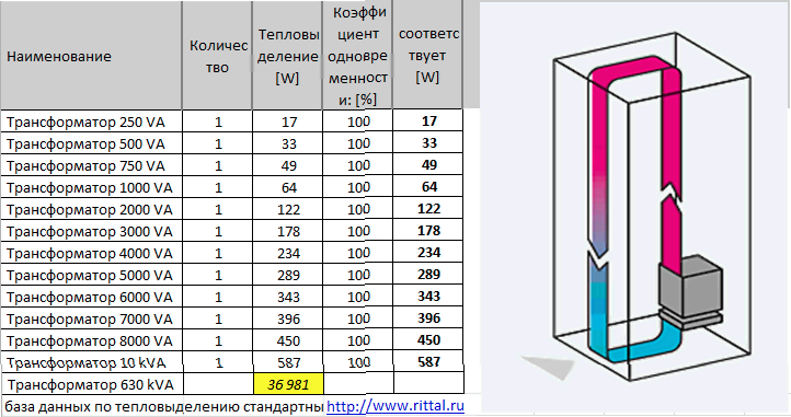

1. Дано ТП (см.рис1), в помещении РУ технологией рекомендуется вн.темп не ниже +4.
Для чего по периметру устанавливается цепь ТЭН обогревателей (6-7шт) по 1 кВт и на термостате отслеживается (хотя термостат если есть, то он стаааренький mad.gif , может пару-тройку градусов и накинуть.
Вопрос: какой цены (на срок окуп=5лет) д.б. рекуператор, устанавливаемый на приточку в смежную стену с помещением ТП, если тепловыделения тр-ра (см.рис2). Интерес представляет самый дешевый рекуператор, с невысоким КПД, иначе и СО взлетает, и 15 градусов держать там незачем. Мера в противовес термостатным ТЭНам!
Нар. (0,92)=-43С. Стена 0,38, кирпич.
2. Кто-то юзал excel "Оценка ветропотенциала", по берегу реки хотелось бы поставить (срок окупаемости лет 80 rolleyes.gif )?
По времени срабатывания защит, работа оборудования в холода не должна изменяться во время токов КЗ или МТЗ. Если сравнить стоимость работы обогрева и ущерб от "затянутого" на отключении масляника, то как то эти тэны вообще теряются.
bonapart
сообщение 22.10.2011, 6:29
Сообщений: 102
Регистрация: 14.4.2010
Из: Российская Федерация
Пользователь №: 52225
В том то и дело, что предполагаемая установка рекуператора призвана снизить частоту включения ТЭНов до минимума и ни в коем случае не демонтаж последних (ПУЭ не даст, можно конечно подумать об их совершенствовании - после получения какой-нибудь экономии). Поэтому надо самый дешевый рек. с КПД порядка 40-50%. Это предварительный этап перед утеплением здания РП/ТП. Готовое решение, что-то типа пластикового утепленного воздуховода со встроенным блоком теплообменника. Удивляюсь, почему это еще не придумано (д.б.б. вчера).
