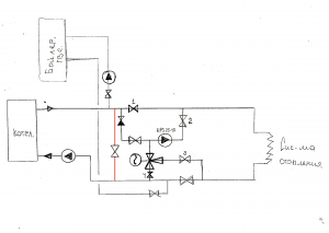

Здравствуйте уважаемые форумчане. Помогите пож-та найти причину нарушения отопления в загородном доме.
Домик небольшой 2 этажа + пока нежилая (но в дальнейшем планируется быть жилой )мансарда.
Схема котельной во вложении, в таком виде она была смонтирована когда приобретали дом. Котел ранее был допотопный, по-моему, на угле. Не так давно поставили какой то современный газовый, напольный. система отопления горизонтальная по этажам. Диаметры трубопроводов по дому 32-50. Расширительный бак открытый, расположен на чердаке, врезан в стояк на 2-м этаже. Бойлером ГВС не пользуются (краны на Т1 и Т2 всегда закрыты). Имеется перемычка, оснащенная трехходовым клапаном, управляемым электроприводом. Электропривод получает импульс от комнатного датчика температуры, расположенного на 1-м этаже дома. Однако с момента покупки дома весь этот "мощный" блок автоматики не использовался (Электропривод и датчик комнатной температуры не включались в сеть).
Как система работала и управлялась при прежних хозяевах, по определенным причинам выяснить не удалось. Однако новые хозяева управляются ей следующем образом: 1) система работает в режиме естественной циркуляции: насос отключен, кран 1 - открыт, кран 2 - закрыт; - в случае если в доме становится холодно приступают к варианту 2) - кран 1-закрыт, кран 2 - открыт, насос - включен (система работает в режиме принудительной циркуляции). Положение кранов 3 и 4, к сожалению уже не помню, но если надо уточню. В процессе вот такой эксплуатации данной системы есть огромный дисконфорт, выражающийся в следующем:
1)слышны частые сильные хлопки (выстрелы) слышные в трубах, порой так сильно что мешают спать; 2) регулярное выкипание воды в системе (приходится наполнять систему из водопровода через расширительный бак каждые 1-2 дня).
Мои предположения о неисправном датчике температуры в котле, развеялись, когда после наблюдения убедился, что котел периодически отключается и включается в зависимости от выставленного уровня температуры в подаче.
Вопрошаю о помощи, уважаемые коллеги, есть ли какие нибудь мысли, что необходимо сделать, что бы исключить эти неудобства и заставить систему работать исправно. Если необходима дополнительная информация - я раздобуду.
Заранее всех благодарю.

Хлопки и выстрелы бывают слышны в системах атмосферного типа при высоких температурах теплоносителя и низкой циркуляции через котёл, при насосном побуждении такого быть не должно, возможно насос кольцует через какую-то перемычку или трубопроводы где-то забились, или система выполнена с косяками в виде какой-нибудь гидрострелки, что вызывает слишком высокий нагрев теплоносителя в зоне котла (кстати, если кран 4 или 3 открыт, то в некотором положении трёхходового это как раз возможно).

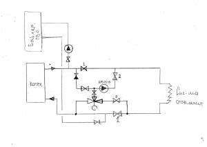

Забыл дополнить. У меня сразу после осмотра возникла мысль: что-то не нравится мне этот открытый расширительный бак, не могут ли быть из-за него такие дела? Может быть заменить его на герметичный (закрытого типа), врезать в обратку и перенести в котельную. Как считаете коллеги? Ну и с перемычкой конечно же тоже что то надо думать.

Это уже система неатмосферного типа будет, со всеми вытекающими, а вытекает, как я понял, много и сама система не нова. Атмосферные эксплуатировать проще, можно поднять бак метра на 3-4, если есть место, чем выше, тем лучше - будет слигонца с подпором, отнести его подальше от котла - не так будет выкипать.

Уточните краны 3 и 4.
Если их открыть одновременно - то циркуляции через котел при любом положении 3х-клапана либо не будет совсем, либо она будет существенно ограничена. Следует закрыть (если он открыт) кран 4; при этом потеряется и так отсутствующий смысл трехходового (закрывается прямой проток через него), но стрельба должна прекратиться.
А сам трехходовой установлен, на мой взгляд, с перемудрием - оба потока в обход котла получаются. Надо разворачивать.
По-моему, надо вот так:
в режиме ЕЦ - закрывать 2 и 3 и открывать 1 и 1' (естественная)
в режиме ПЦ - открывать 2 и 3 и закрывать 1 и 1' (принудительная)
ПС. И еще - если "современный газовый" при отсутствии электричества не работает - тогда вся эта паукообразная мутотень с естественной цируляцией становится не нужна, и её предлагаю вырезать, оставить три крана, клапан и насос, бак поставить мембранный и залить антифриз.
Трёходовой со смыслом сделан, он для компенсации нагрузки ГВС там. Т.е. когда много сливают, то он перепуском снижает отопительную долю в угоду ГВС.

А не может быть частично закрыт кран слева от насоса?
Тогда в принудительном режиме циркуляции через котёл почти не будет, только вторым насосом через бойлер ГВС.

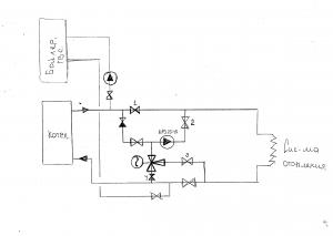

поставьте насос на обратку. может легче станет.
Как вы объясняете выкипание?
выстрелы - низкая скорость циркул.через котел, высокая мощность котла.
подрегулируйте горелку на меньший нагрев, пусть реже включается и дольше горит.
если трехходовой не участвует в работе, закрывайте и 2-хходовые краны.
если участвует, проверьте его, может шар неправильно стоит.

Поставьте котловой насос и сделайте перемычку (у нового насоса вентили не рисовал) :
