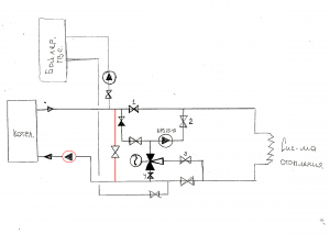

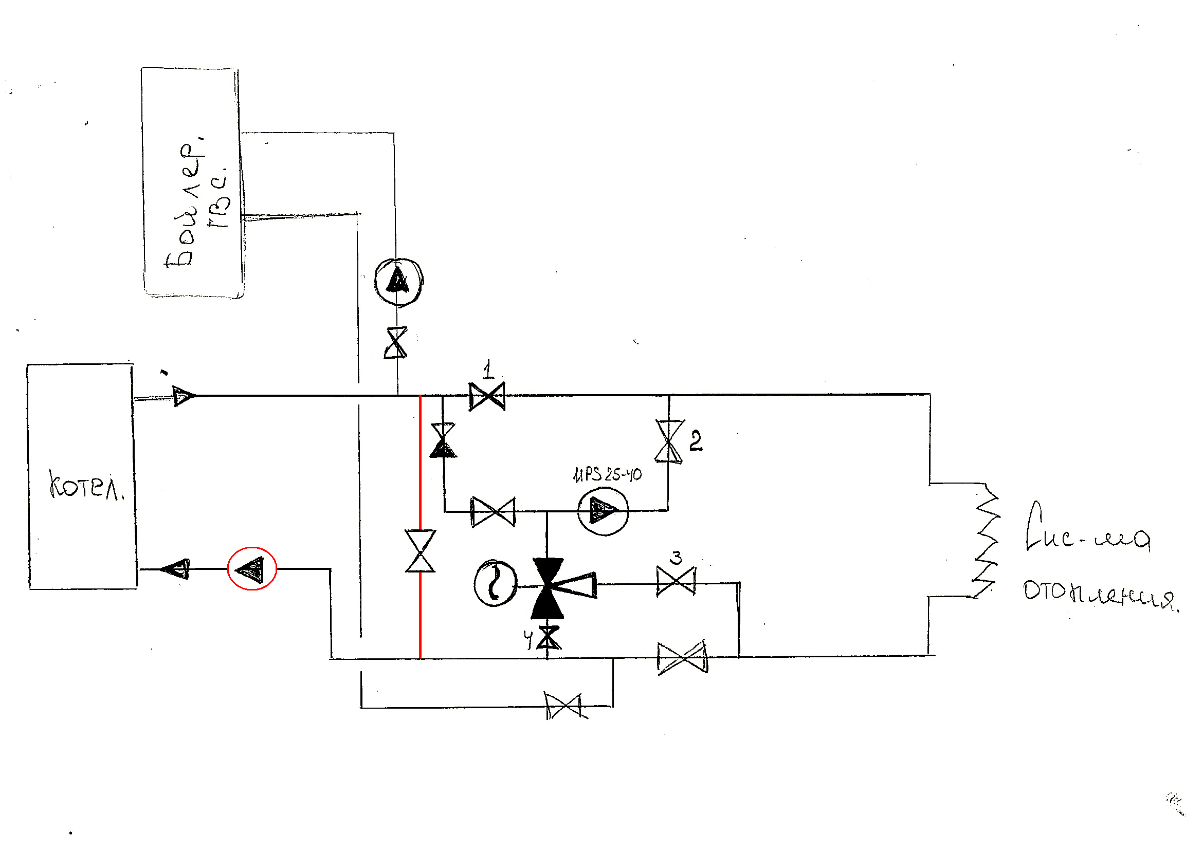

Вот еще дополнения: 1) выяснилось что краны 3 и 4 в закрытом положении.2) Бак открытый имеется в виду по давлению, по факту укрыт крышкой, и еще большим количеством старого тряпья, что бы зимой не замерзал, 3)А подливают регулярно как уже было сказано примерно литров по 5-8 в день-два.
Дискуссии по поводу останова или торможения циркуляции, считаю что скорее всего - торможение, т.к циркуляция есть и теплоотдача тоже хорошая (т.е. через котел тоже все удачно циркулирует - в доме всегда тепло, особенно на первом этаже, до приборов рукой не дотронешься (опять кстати подтверждение перегрева теплоносителя))) вот только описанные выше проблемы приносят большие неудобства.
В чем же это все-таки дело?
А случаем сам котел внутри не сочит ли через какое-нибудь сочительное отверстие? Его бы опрессовать не худо, 5-8 литров это очень серъёзно, это реально дофига. Да и саму систему тоже бы туда же - опрессовать, залить, отключить бак и гидропрессом давануть.
А шумы и прочее - опять же либо воздух, либо пар (вскипание), даёт очень даже хороший шум.

Что значит торможение? Я это понимаю так, если после котла 95 а на входе менее 70. Кто замерял?
Раскаленная батарея, без замера самообман т.к. рука и 50 градусов не держит. Только замерять термометром.
Последнее что за котел "новый и современный"?

Схема - не интересная и подлежащая замене, а не исправлению. Грыжу зашивают, а не лечат.
Вот может быть справочник мастера - сантехника за 1953 год сможет Вас как-то убедить. Не тратьте энергию на это.
Если сразу не понятно даю наводку - у Вас расширительный бак и насос на подаче....

Если проблемы возникают во время/после работы насоса, сопровождаясь "убылью" воды при отсутствии 100* кипения. - "Температурная кавитация" на всасе насоса. Собирающийся воздух отстаивается в не имеющих уклона (?) местах. Звуки - от его "передвижений".
Насос избыточен по напору (давлению). Гидростатическое давление в месте установки насоса должно быть не меньше 5м.в. ст. при 90* (Грундфос).

...Не тратьте энергию на это.Если сразу не понятно даю наводку - у Вас расширительный бак и насос на подаче....
Классный справочник. Но лечить-то всё равно надо.
Бак выше поднимать или к обратке пересоединять или насос после бака ставить "надавить" всю систему выше атмосферы.
Стучит-то и при естественной циркуляции, тогда напор насоса не при чём.

Расширительный бак открытый, расположен на чердаке, врезан в стояк на 2-м этаже.
Расширительный бак там где надо.
А насос нужно врезать перед котлом и никаких пока переделок.
Куда вода девается так вопрос и остался.

Да. Бак тот одновременно и воздухосборник - таких незатейливых схем шлЁпали сотни тысяч во всех ... нашей не объЯтной.
И они исправно всегда "пахали", справлялись со своим "назначением"

Цитата(Машинист @ 6.9.2011, 16:54) *
А сам трехходовой установлен, на мой взгляд, с перемудрием
Не исключено...
Ход "постоянного" расхода должен быть со стороны крана №3 :
Сообщение отредактировал tiptop - 10.9.2011, 13:07

Расширительный бак оставьте на месте,но трубу до него врежте в обратку возле котла. На трубу, врезанную в стояк, оденьте шланг и опустите его конец в расширительный бак сверху. Краны 3 и 4 закройте.
