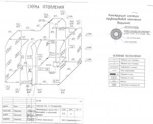

Господа, подскажите советом!
В доме гравитационная система отопления: цоколь, этаж, мансарда. Всего десять стояков плюс подача. Еще на обратке перед котлом стоит циркуляционный насос через байпасс. Расширительный бак на чердаке сняли и вместо него установили спускник. А в котельной на обратке поставили гидроаккумулятор. Запустили систему - все ок, но один стояк практически не нагревается. На нем всего 2 батареи: одна в мансарде и одна в цоколе. Остальные стояки, прошу заметить, горячие. Запускаем насос на 1-й скорости: верхняя часть батареи в мансарде нагревается - нижняя холодная. Соответственно цокольная батарея тоже холодная. Весь стояк нагревается только когда насос работает на 3-й скорости, да и то не сразу.
В чем может быть причина?
Заранее спасибо!

Гость_chemicalbro_*
сообщение 13.9.2011, 13:28
Цитата(Егор @ 13.9.2011, 14:13) *
мы не лечим - мы пока анамнез собираем
а что схема даст, если схема не изменилась?
диагноз - гипергидробакия
лечение - гидробакотомия
Вот схема! А что такое Гипергидробакия?

Гость_chemicalbro_*
сообщение 13.9.2011, 14:17
Цитата(HeatServ @ 13.9.2011, 15:15) *
Так вы этот гидробак прямо в линию чтоль поставили? Если в линию, то это дико сажает располагаемый перепад. Был случай - не работает стояк, смотрим наверх, а там как раз расширительный бачок и в него этот стояк врезан, намудохались по полной тогда, пока стояк не переврезали в основную трубу.
срезали расширительный - поставили спускник. А гидробак поставили на обратку перед котлом.

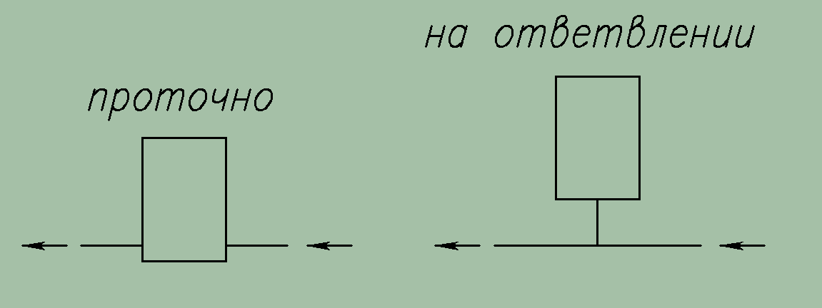

сообщение 13.9.2011, 14:21
Сообщений: 50512
Регистрация: 24.4.2009
Пользователь №: 32666
Так врезали-то как? Проточно или слепая врезка? Проточно нельзя, это вызывает нехилое падение давления ("внезапное расширение-внезапное сужение").

Гость_chemicalbro_*
сообщение 13.9.2011, 14:34
Что значит "проточно"?
Цитата(Егор @ 13.9.2011, 15:24) *
а гидробак поставили перед насосом или после (на всасе насоса или на подаче)?
между насосом и котлом
сообщение 13.9.2011, 14:36
Сообщений: 50512
Это значит что вся вода идущая на котёл проходит через полость бака.
Егор

Машинист
сообщение 13.9.2011, 14:39
Эко Интегратор Всея Руси
Сообщений: 12295
Регистрация: 14.1.2008
Из: Архангельск
Пользователь №: 14438
В общем, несколько вопросов
1) что за бак,
2) точка врезки на схеме и
3) фото самой этой врезки.
??можно обычный мембранный бак включить "проточно"?? - у него там дырка-то одна всего rolleyes.gif
Правда, кто сказал что он обычный... Вдруг и правда проточный воткнули rolleyes.gif Вот слово Гидробак мне что-то в контексте вопроса не нравится... уж лучше по-эстонски "Бак набуханния" ))))))))))
Гость_chemicalbro_*
сообщение 13.9.2011, 14:46
Как это возможно, интересно?
1) что за бак,
А как это может влиять на то, что только один крайний стояк в одной ветке не греется? Во 2-й ветке крайний стояк горячий!
Прикрепленные изображения
