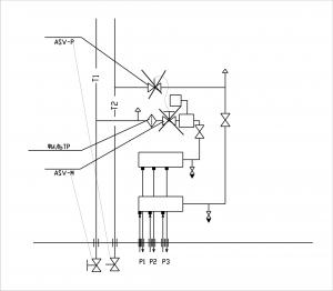

Здравствуйте
помогите решить проблему
9 этажный дом
в каждой квартире пара клапанов ASV с импульсной трубкой.
Учитывая их стоимость -просто это ужас
260пар!
можно ли от них избавится
приведенным на рисунке способом

Не гонялся бы ты поп за дешевизной. Работать то система как будет по проекту?

избавиться можно, но будет ли система работоспособна? ой, не факт. не просто так их проектировщик заложил в проект.

Избавиться от них можно только вместе с отопительными приборами (Ужас сколько секций!!!!!!!)
Если по существу: чем вызвано желание избавиться от запорной и регулирующей арматуры? Основной целью которой является стабильная гидравлика ВСЕГО дома.

Может поставить коллекторы с рег. кранами и регуляторы перепада давления на стояк

У меня был такой случай, монтажники в целях удешевления, заменили балансную пару ASV-PV/ASV-M на ручные балансировочные клапана от Comap
Решение не фонтан, но хоть будет работать
А совсем уж отказатся от балансировки, это не гут

Проектировщик же пользовался программой (и указаниями возможно от Данфосс). Поставить ASV-M/ASV-i возможно было и не обязательно. Обойтись бы изделиями типа "с ручным приводом" - они дешвле гораздо. Но это уже невыгодно Данфосс.
В итого деньги получат-отдадут все участники, а СО останется без "арматуры- без власти над распределением тепла от источника". И некое ТСЖ с своими "дядями Васями" будет "парит мозг" жильцам. Заурядная действительность today.

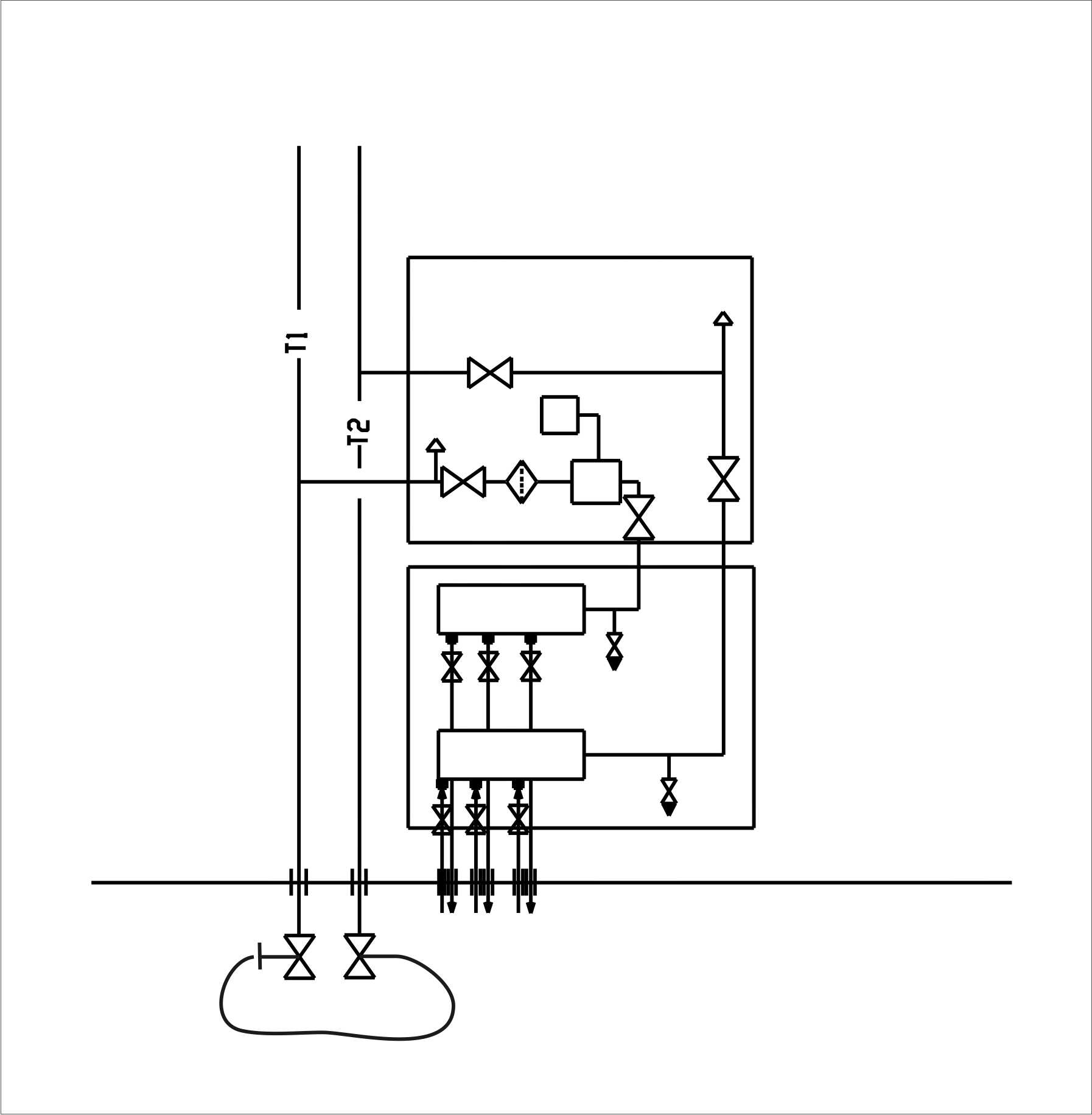

Нет просто не хватает средств
вот типа того хочу сделать

Нет просто не хватает средств вот типа того хочу сделать
Приборы девятого этажа регулирую только себя,
приборы восьмого этажа себя + девятый этаж
Требую пояснений!!!!

Причем тут первый этаж!!
Пара ASV-M.ASV-p регулируют весь стояк этот щит учета тепла в каждой квартире
разводка в полу звезда
почему неработоспособна
соседний дом работает прекрасно
Субъективное мнение.
Система будет работать сносно если стояк завышенного диаметра. Тогда изменения протоков на квартиры не вызывает заметного изменения падения давления на стояке и перепад на вводах в квартиры будет более менее постоянный.
Расчёт вашего стояка производился на принципе повышенного перепада давлений. Это делается для того, чтоб перепад на стояке был больше, чем перепад после балансовой пары. В справочниках должны быть даны минимальные падения dPv, при которых эти регуляторы сохраняют регулирующие качества.
Поэтому сопротивление вашего стояка будет влиять на перепад давлений на вводах квартир, т.е. этот перепад будет постоянно меняться. Это сбивает стабильность работы радиаторных термостатов в квартирах и снижает точность регулировки. В результате может быть перерасход тепла, что при наличии тепловых счётчиков, существенный недостаток.

Вдогонку. При установке одного регулятора перепада давления на весь стояк с квартирными теплосчётчиками:
- у кого то радиаторные терморегуляторы прикрылись по какой-либо причине (более низкая уставка, наплыв гостей, раньше солнце в окна начинает светить...) - теплоноситель перераспределился к соседу, вызывая перегрев, пока спустя какое то время, зависящее от инерционности термоголовки, не среагируют на это терморегуляторы соседа. Нужны ли соседу эти перетопы, регистрируемые его теплосчётчиком?
- Ухудшается авторитет радиаторного терморегулятора - в циркуляционный контур каждого отопительного прибора при такой установке регулятора перепада давления входят сетчатый фильтр и теплосчётчик, на которых теряется большая часть располагаемого перепада.

1. Выбрасываете все ASV.
2. На каждый квартирный контур ставите балансировочник.
3. На стояки - тоже только балансировочник+фильтр.
Единственная проблема - надо считать преднастройки.
Все дешевле выйдет.
Возражение - при закрытии клапанов в одной квартире возрастет нагрузка на другую.
Ответ на возражение - сопротивление балансировочника зависит от расхода квадратично.

Типа поумничал. Делаешь статичную систему, тогда снимай термоголовки будет стабильная работа стояка а перетоп и недотоп нихай жильцы решают сами меняя теплосъем с приборов форточками.
И еще подумай о том, что это застройщик который взял тендер не рассчитав и теперь строит хреновую систему вместо той что по проекту.

В ИТП насос с частотником на dP=const; магистрали и стояки больших диаметров чтоб изменение падения давления на них при колебаниях расхода было бы менее 10% и тогда никаких балансовых..... biggrin.gif
