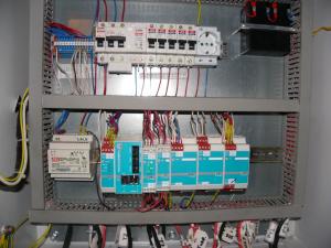

Цитата(nektonaim29 @ 13.1.2014, 22:44) *
Вот еще пару фотографий прислали. На одной видно что блок раскручен и болты назад даже не завернуты. Что с ним делали? Здесь нет ничего интересного с точки зрения регулировки?
Вот у меня чуйство, что все фотки с разных объектов надерганы. В первом ИТП точно никаких регулирующих органов управления нет, на фотографиях по крайней мере, но на схеме ИТП есть пара кранов с электроприводом (на ГВС и СО), это регулирование. На второй группе снимков (которая вероятно с другого объекта, т.к. опять расходчики стоят, судя по всему, на СО), есть регулятор данфософский (с открученным винтом, что ничего не значит, но по ручке задавлен в минимум), скорее всего, на регулирование ГВС. И автоматика в этой группе снимков уже в наличии. Собрана на паршивеньком контроллере Терминатор, то бишь, Трансформер smile.gif, тем не менее, датчик ТНВ к шкафу подцеплен, и вполне мог бы регулировать температуру СО по наружке. Работает оно, или нет, второй вопрос. В спецификации тоже есть три позиции регулирующих клапанов, но позиции не совпадают со схемой ИТП (первый комплект), значит, не "родная". Т.е. из этой сборной солянки трудно сделать объективную оценку или выводы об автоматике, ее работе и настройках по вашему дому. Надо либо "вживую" смотреть, либо проект плюс "фотогалерею" вашего ИТП и всей его начинки поэлементно...

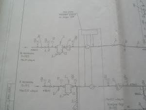

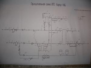

Добрый день спасибо.
Прислали родные схемы от выложеной мной спецификации.
На этих схемах есть органы регулирования и ГВС и СО. Включая управление насосными группами. Т.е. автоматика обозначена. Со спекцификацией бьется. Что и как не скажу, вся автоматика в разделе АТМ. Но, в принципе, можно "собрать" как погодозависимое регулирование, так и от температуры в контрольном помещении и по времени суток (снижать по ночам для экономии)

Вот ответ получил человека приславшего фотки:
Все фотографии нашего итп, сам фотографировал, когда в прошлом году ежемесячно присутствовали при снятии показаний.
Вопрос вот пошел я как житель дома с инженером УК показания снимать. Могу я визуально увидеть подключены и работают ли температурные датчики???
Ну например взять друга с радиостанцией и рукой погреть датчик на фасаде biggrin.gif визуально что-то изменится?

Татьяна Удальцова:

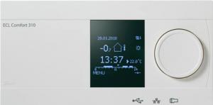

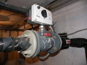

На показанной схеме неавтоматизированный ИТП. Вода из теплосети греет внутреннюю воду. Наружный теплоноситель наверняка более или менее по графику подается. После подогревателя отопления температура воды на 5-10 градусов ниже, но все равно выше графика т.к. сейчас, как раз и перетоп должен быть.
Еще раз на схеме ИТП
Поз. №14 это регулирующий клапан "ГВС". Поз. №19 это регулирующий клапан "Отопление".
В спецификации они прописаны коряво/перепутанно, но понять можно

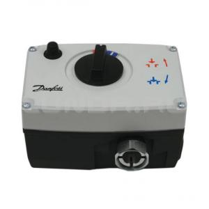

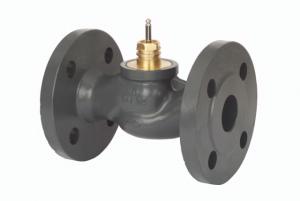

Выглядят вот так
Клапан "Данфосс" VF 2
Это эл. привод "Данфосс" AWV
По умолчанию предполагаем, что и контроллер "Данфосс", обычно ECL
выглядит вот так

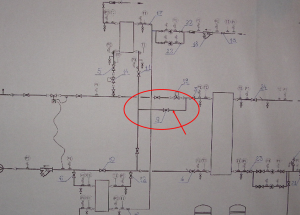

Если это оборудование имеется и работает, то убрать перетоп дома вопрос 3 минут (коррекция уставок темп. графика).
ПС Для "пропить" на схеме имеется "хитрая" перемычка. Она позволяет изменить схему ИТП на "последовательную".. это когда теплоноситель из ПТО 2й ступени ГВС поступает в ПТО отопления... по нормальному там должен быть регулятор расхода (обычно прямого действия), но его на схеме нет.
А вот здесь сомнения: насос СО снят и уже заржавело все, значит, с ТО все плохо. А раз с ТО все плохо, можно об автоматике забыть.
Никаких таких перемычек нет. Система СО независимая, закрытая и ГВС тоже независимое. А первичный контур ГВСа можно хоть "закорачивать", в отоплении объем теплофиката остается неизменным, т.е. два расходчика на СО будут показывать одно и тоже, как бы мы не изменяли "конфигурацию". Имеется ввиду массовый или объемный расход.
Визуально вы можете увидеть целостность (отсутствие физических повреждений) датчика и проводки. Надежность подсоедиения и исправность датчика - только прибором (цэшкой, например) и при "вскрытии". Работают ли датчики визуально тоже не увидите. Если контроллер Трансформер ML, то там буковок (дисплея) нет, т.е. показания можно измерить только прибором и то, в электрическом (вольты - амперы - омы) эквиваленте, и только если знаете как "вставать" для замеров. Т.е. - безнадега... Хотя температуры теплофиката посмотреть можете, на тепловычислителе букафки есть. Но оно вам нафик не надо, в регулировании не используются эти приборы. Кстати, на схеме ИТП почему-то нет ни одного датчика с электрическим выходом, только показывающие. Может в АТМ дорисовато... Все как-то не по уму....

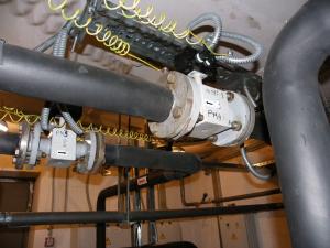

nektonaim29
сообщение 14.1.2014, 12:07
Сообщение #135
Сообщений: 41
Регистрация: 10.1.2014
Пользователь №: 219058

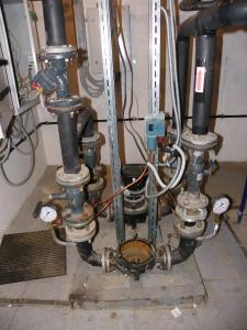

Цитата(Энерджайзер @ 14.1.2014, 12:56) *
Это по фото видно что к насосу ножки приделали? Если не тяжело ткните чайника (меня ) носом. Спасибо.
То есть по фото отчетливо видно что Тех обслуживание летом наши паразиты не проводили.

Прикрепленное изображение Здесь четко видать оставшееся ржавое корыто от циркнасоса СО. Даже не смотря на слабое качество изображений, никто и ничего у вас не делал, фланцы не трогали с момента сдачи в эксплуатацию наверное. Но это везде так, не думайте, что ваши УКашники самые плохие. Страшно то, что если встанет оставшийся насос зимой, то вам трындец может наступить. За счет конвекции система вряд ли "вытянет", а вот если второй насос уже крякнул, и вам впарили перемычку (по подаче) между первичным контуром и вторичным, тогда перетоп гарантирован и никакая автоматика не поможет....

Бойко
сообщение 14.1.2014, 15:43
Сообщение #142
Сообщений: 4190
Регистрация: 17.8.2007
Пользователь №: 10745
Энерджайзер
сообщение 14.1.2014, 15:47
Сообщение #143
Сообщений: 1444
Регистрация: 19.6.2012
Из: Санкт-Петербург
Пользователь №: 154099
Цитата(Бойко @ 14.1.2014, 16:43) *
И что? Вторичный контур как был независим, так и остался. А байпас правильно сделан, на случай выхода из строя регулятора.
Бойко
сообщение 14.1.2014, 16:06
Сообщение #144
Сообщений: 4190
Нет времени жевать очевидное. Откройте СП.
А байпасы регулирующих клапанов в Москве и МО запрещены. Это как раз для того, чтобы нельзя было обойти регулирующий клапан/работать без автоматики. Ростехнадзор строго следит.
Сообщение отредактировал Бойко - 14.1.2014, 16:06
Энерджайзер
Сообщение #145
Сообщений: 1444
Из: Санкт-Петербург
Цитата(tpa2009 @ 13.1.2014, 17:41) *
И какая в нем разница от позиции 19? Вроде одно и то же.
Разница в том, что регулятор поз. 19 смотрит давление "после себя" и регулирует его, а этот смотрит давление подачи и обратки и регулирует перепад между ними...
Энерджайзер
сообщение 14.1.2014, 16:14
Сообщение #146
Сообщений: 1444
Из: Санкт-Петербург
Кстати, в схеме ИТП, которую надо обсуждать (вторую) никакого байпаса нет, про нее я и говорил... Запрет тупой, но спорить не буду, ибо не в МОскве живу...
Энерджайзер
сообщение 14.1.2014, 16:22
Сообщение #147
Сообщений: 1444
Из: Санкт-Петербург
Пардон, накосячил, почему-то (не глядя) подумал, что на схеме регулятор прямого действия нарисоват smile.gif (первая схема),
Энерджайзер
сообщение 14.1.2014, 16:31
Сообщение #148
Сообщений: 1444
Из: Санкт-Петербург
Цитата(Бойко @ 14.1.2014, 12:13) *
...на схеме имеется "хитрая" перемычка. Она позволяет изменить схему ИТП на "последовательную".. это когда теплоноситель из ПТО 2й ступени ГВС поступает в ПТО отопления...
Не получится... Это надо задавить шарик на обратку от 2-й ступени и перекрыть регулятор полностью... Тока зачем? Мэй би, регулятор по СО "перекрывает" (автоматика не пашет), тогда чтобы отопление работало это единственный выход... Или людей морозить. Тоже как вариант. Без перемычки...
Энерджайзер
сообщение 14.1.2014, 17:00
Сообщение #149
Сообщений: 1444
Из: Санкт-Петербург
Да и перемычкой ее не назовешь, в цепи теплообменник с регулятором ГВСа, это не байпас.
tpa2009
сообщение 14.1.2014, 18:33
Сообщение #150
Сообщений: 1527
Регистрация: 5.1.2010
Из: Белгород
Пользователь №: 43680
Клапаны стоят на подаче, как я понял, судя по направлению насоса? 19 - до отбора ГВС, а тот безномерной - после. Вроде по логике должен именно он отопление регулировать.
