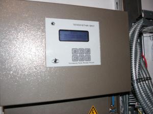

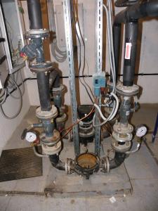

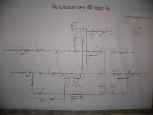

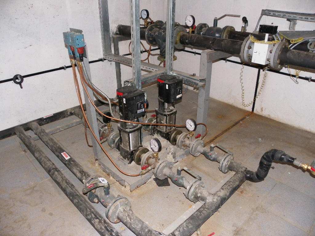

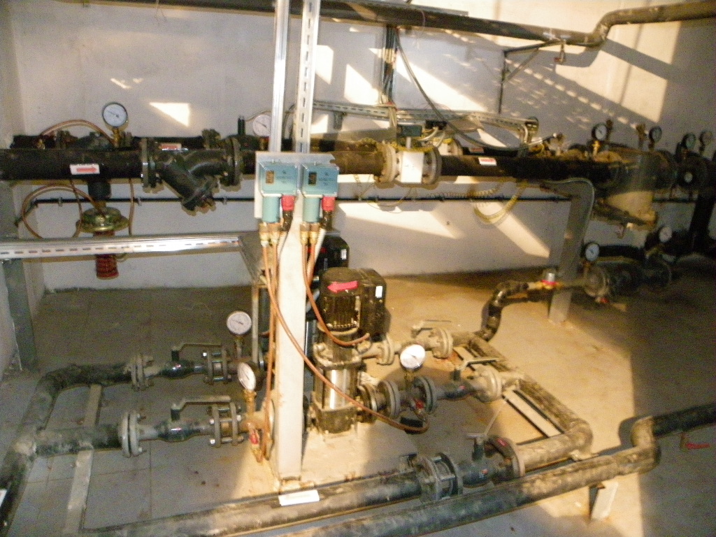

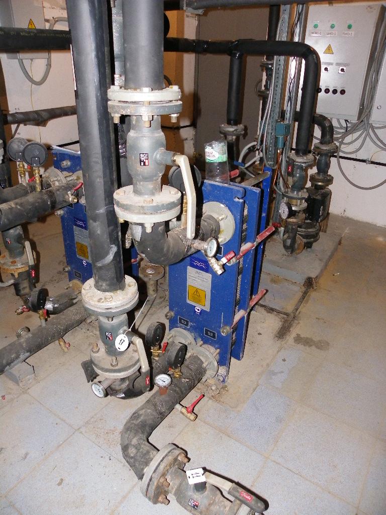

Доброго времени суток.
Вот ребята с соседнего дома подпольно накопали.
В моем подозреваю что-то подобное.
С автоматикой оно или нет? Подскажите пожалуйста.
