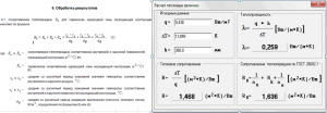

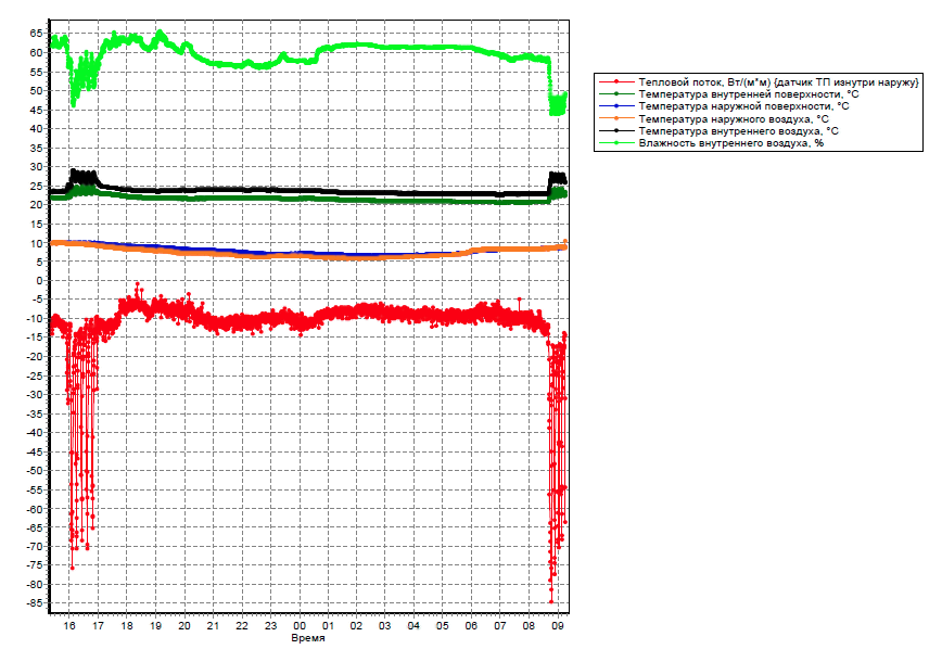

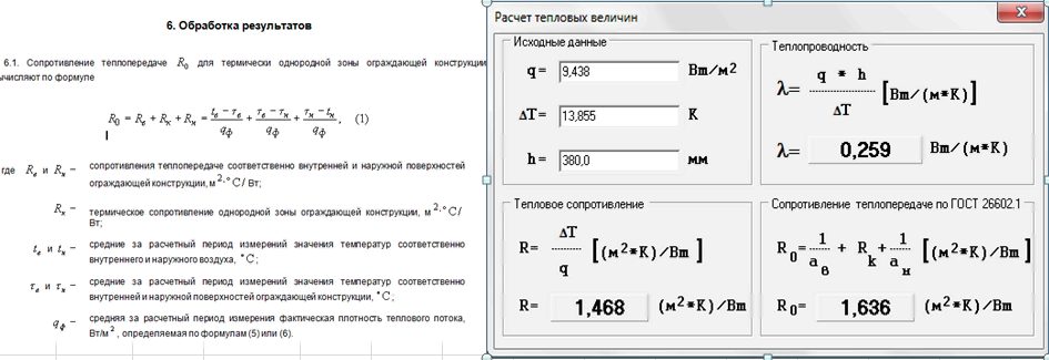

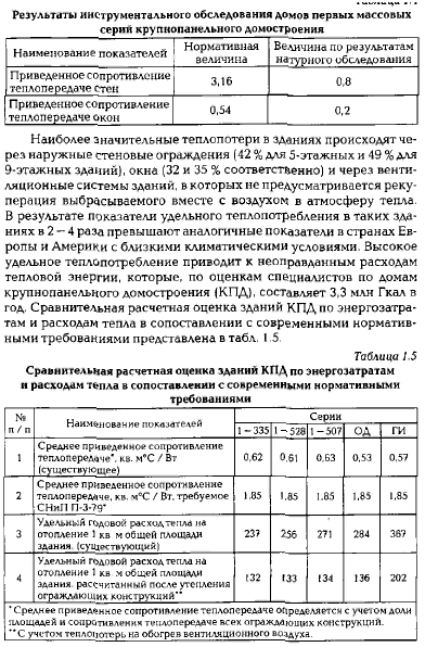

Логично предположить следующее:
Учитывая текущее состояние здания (лет эдак 20 спустя год постройки/проекта), и тот факт, что параметры ограждающих конструкций кардинально изменились (см. рис 1);
Необходимо проверить на соответствие фактические показатели нормам энергосбережения в СНиП 23-02, т.е. пройтись тепловизором и после уточнить фактические коэффициенты теплопередаче, с учетом аномалий (см.рис 2, крайние горбушки=работа кондиционера, для примера) по ГОСТ.
И уже после этого анализа "примерять" толщину будущего утеплителя, с последующим расчетом точек росы и т.п.
Правильно так же определение фактических параметров ч/з год после монтажных работ по утеплению. Для этого существует крайний столбец "Фактические показатели" в Энергетическом паспорте по СНиП 23-02-2003.
