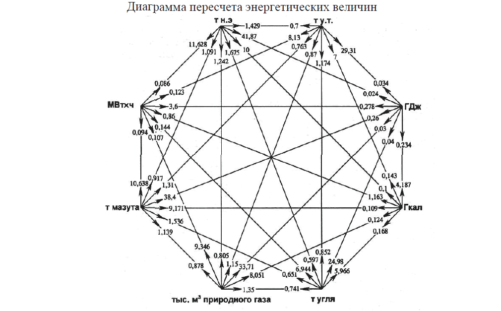

1. В дополнение к ОКУН - организация налоговая, тоже утверждает что услуг не оказывает и ОКУНа нет (про ОКП тем более), мы вписали из ОКУНа сами код: Услуги в области составления счетов, бухгалтерского учета и ревизии, консультации по вопросам налогообложения и управления производством 805000, правильно ли?
СРО требует, НО не знает))
2. В дополнение к тут: перевод э/э - есть два коэффициента 0,123 и 0,32 с учетом КПД ТЭЦ. Наше СРО требует 0,32.
Вопрос: на сколько я разобралась коэф. 0,32 должен применятся если предприятие само вырабатывает э/э(производство)! а если к ним приходит уже все готовое, то брать нужно 0,123??? Гкал в тут мы же переводим без учета кпд ку!!!

1. По поводу ОКУН, тоже сами вписываем. Организации часто знать не знают никакой ОКУН. В реестре находим, СРО пока не ругалось)
2. Из постановления Госкомстата 0,3445. У нас требуют все коэффициенты из этого постановления брать, без разъяснений э/э своя или со стороны.
3. Наши эксперты требуют заполнять эту строчку в любом случае, если для школы - то число учеников (или посещений в смену), если для больницы - пациенты и т.д. Если ставим прочерки - ругают и требуют проставить значения.
4. Насчет воды. Мы в учете денег и её учитываем, СРО ничего не говорило ни разу по этому поводу. Может и не надо учитывать, так-то это ведь не энергоресурс. Хотя и отдельной строки в паспорте, где указывается оплата за воду, нет.

При переводе в тут электроэнергии мы руководствовались ГОСТР 51750-2001
где приводится расчет:
1 Дж = Н*м = кг*м2/с2 = 1 Вт*с
Ø 1 Вт*ч = 60 х 60 = 3600 Дж
Ø 1 кДж = (1/3600) * 1000 =0,2777… Вт*ч
Ø 1 кал = 4,1868 Дж
Ø 1 ккал = (4,1868/3600) х 1000 = 1,163 Вт*ч
Ø 7000 ккал = 7000 * 1,163 = 8141 Вт*ч = 8,141 кВт*ч
Ø 7000 ккал = 1000 грамм у.т.
Ø 1 кВт*ч = 1000/8,141 = 122,835032551… грамм у.т.
Ø 1 Гкал = 1000 * 1,163 *122,835… = 142, 857142857… килограмм у.т.
В СРО сказали что це не правильно, и нужно руководствоваться "Постановление Госкомстата РФ от 23 июня 1999 г. №46 где: Электроэнергия ¦тыс. кВт.ч ¦ 0,3445 ТУТ
Скажите, кто ниб уже с подобной ересью сталкивался?
